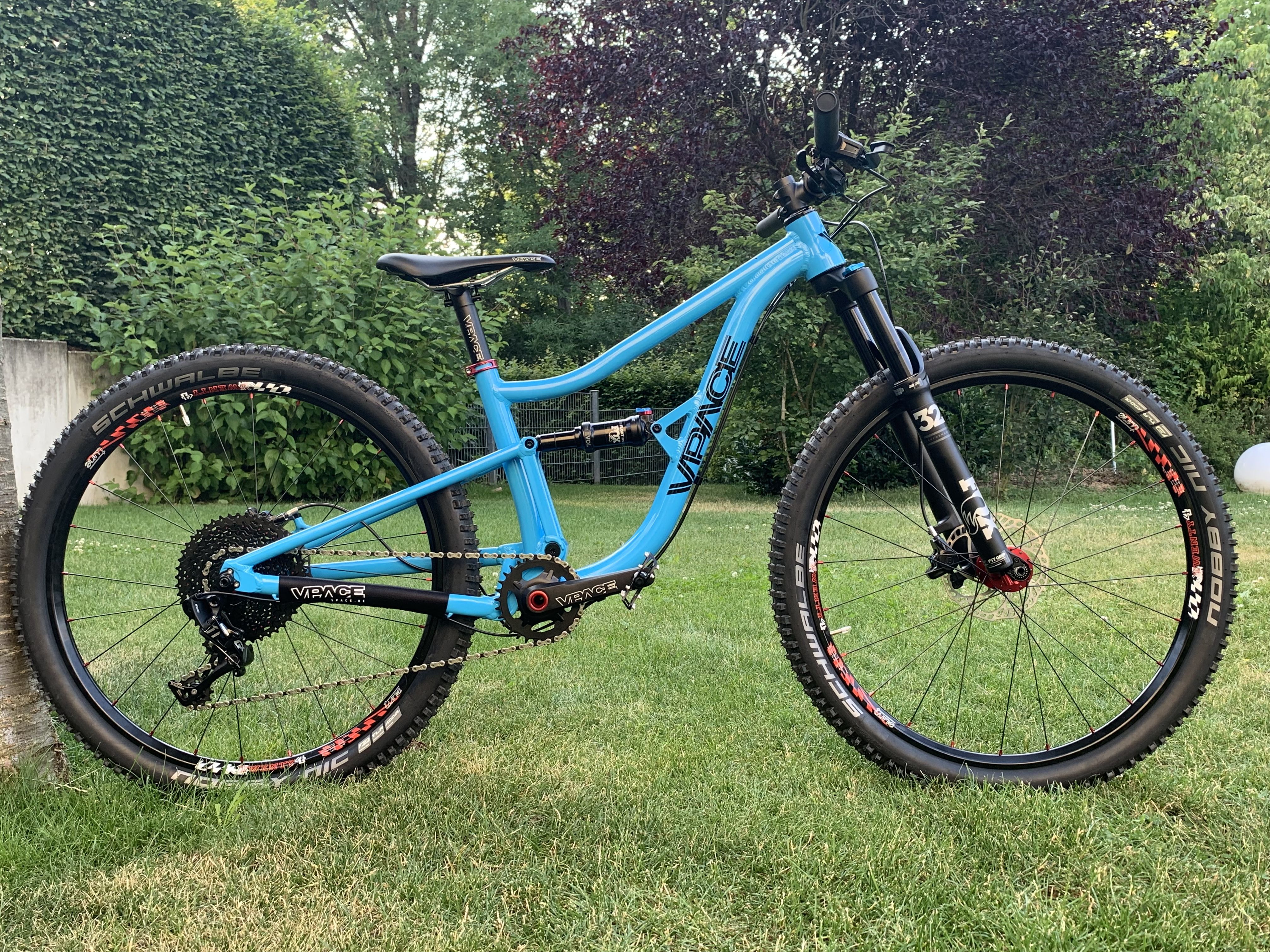

Bei uns ist vor einiger Zeit auch ein wunderschönes Moritz eingezogen und erfreut meine Tochter...
Vielen Dank an @snoeren für den tollen Aufbau!
