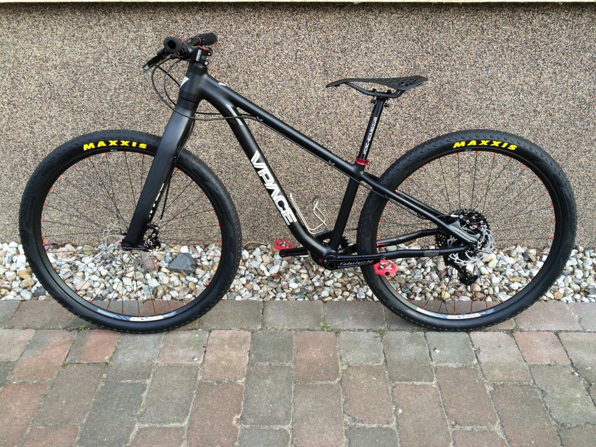

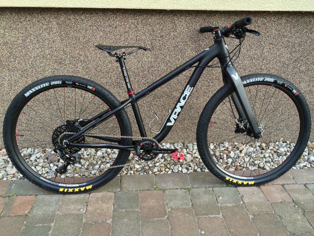

So, habe auch endlich fertig! Musste auf einige Teile sehr lange warten, an den neuen Kurbeln erstmal ein passendes Gewinde schneiden etc. Und zwischendurch natürlich auch noch biken...
Sind jetzt bei 6,8 kg gelandet, so wie gezeigt. Fehlen nur noch die Lenkerstopfen.

Schönes Rad . Hast du die Pedalgewinde an der Federleicht nachgeschnitten ? Bei uns waren die auch sehr "eng" sag ich mal . ging aber dann doch ohne nachschneiden :daumen:
6,8 ist schon ne Nummer . Was hast du für Naben und Speichen verbaut ?
@LockeTirol Warum einen Flatbar? Für die Optik?
@Mistercamo Ja, wir mussten die nagelneuen Federleicht nachschneiden. Ich hatte Befürchtungen, mir eins der beiden Gewinde zu beschädigen. Und selbst der Gewindeschneider hatte Mühe...
Die Laufräder hab ich komplett beim Hrn. Fischer von Kania bestellt. Von da kam eh ein X13-Rahmen für den Sohn vom Nachbarn. Den hab ich mit den ganzen Vpace-Teilen aufgebaut. Unser MC-1 wiegt 1230g. Die Naben sind die eigengelabelten PLP, Speichen weiß ich nicht.

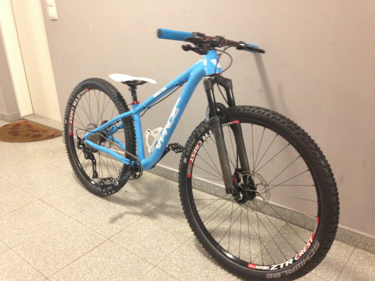

Ich habe ( 24er Max ) mit Notubes ZTR Crest aufgebaut . Lässt sich natürlich super schlauchlos montieren und ist sehr leicht . Bei den leichten Fahrern und Fahrerinnen ist auch die Stabilität , selbst bei Sprüngen und ähnlichem kein Problem .Auch von Ryde gibt es sehr interessante Felgen in 26 Zoll . Bei den Naben entscheidet halt der Kontostand :D
Wenn du einen Laufradsatz unter 1000g bauene möchtest ist das mit entsprechend leichten Naben natürlich kein Problem....:lol:
Ich habe einen Satz Bitex Naben und Sapim Laser Speichen verwendet und bin bei 1250g gelandet...die Schwalbe RR in der Faltbaren Ausführung ( in 24 natürlich keine TL Reifen erhältlich ) ließen sich super montieren und sind bis heute absolut unproblematisch im schlauchlosen Betrieb.
