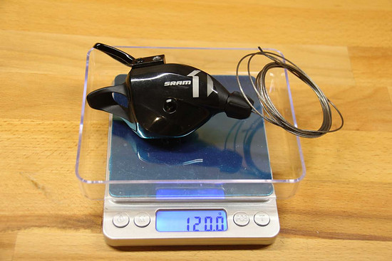

Schaltung wird eine X1 die habe ich schon und Bremse eine MT2 wenn es von der Einstellbarkeit nah genug an den Lenker geht. Die MT2 habe ich noch von mir rumliegen.

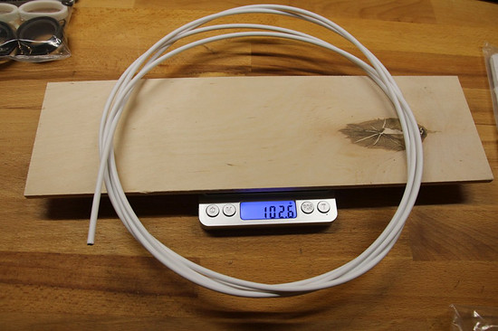

Wieso weiße Hüllen? Passt mMn nicht zu den schwarzen parts. Wo wiederholt sich das weiß? Nur beim Schriftzug?

Die Felgen werden weiß, die Schrift ist weiß und eben die Schaltzughülle. Bei der Sattelstütze habe ich noch überlegt ob ich die umlackiere.
