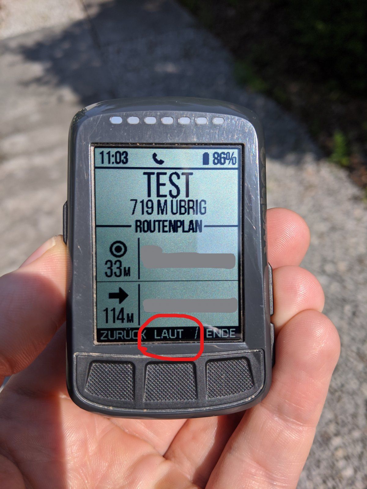

Und wie hast du das eingestellt? Weil bei mir erscheinen sofort Hinweise wenn ich auf der Route bin
In der Routenübersicht kann man mit dem mittleren Knopf stummschalten. Etwas verwirrend weil da "Laut" steht wenn es stummgeschaltet ist, aber damit ist wohl gemeint dass es laut gestellt wird wenn man drückt.

Schon ausprobiert? Bei mir kommen dann keine Abbiegehinweise mehr.

@medicus41 du hast den ROAM, ich auch - da geht das nicht. Visuelle Hinweise bringt der immer - oder ich hab die Stelle ebenfalls noch nicht gefunden.
Was beim ROAM der Stumm-Laut Modus Taste ist, ist beim. ROAM das manuelle pausieren oder beenden der Routenführung.
