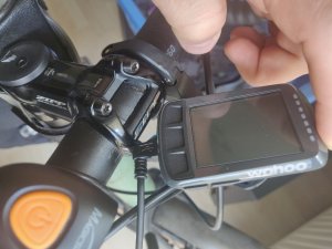

Hat jemand ne Empfehlung für ein Micro USB ladekabel, winklig, das an den Bolt passt, wenn er mit dem originalen outfront mount mittig vor dem vorbau sitzt? Hab mehrere bei Amazon kaufbare gewinkelte Ladekabel bestellt aber der Stecker ist bei allen zu lang :-( ich würde gerne während der Fahrt laden können ohne den Bolt irgendwo anders unterzubringen. Befestige ihn ansonsten mit Klett irgendwo so mehr schlecht als Recht, falls ich während der Fahrt laden muss.
Das ist weniger eine Frage des Gefallens als der technischen Machbarkeit.
Hier drei Bilder der Situation:
1.Halterung weiter nach links verschieben und etwas flacheres Kabel? Der Vorbau nimmt etwas Platz in Anspruch.
2. Alternative die (mitgelieferte) Halterung nutzen... geht auf Vorbau wie Lenker.
Die Vorbauhalterung finde ich schlecht abzulesen.
Weiter links montieren geht nicht wegen der Züge. Ggf ist auf der rechten Seite des vorbaus möglich, durch den Arm links sitzt der Bolt dann allerdings schon sehr ausserzentrisch.
Das teste ich Mal.
Das schlanke Kabel das oben verlinkt würde würde passen, ist aber leider lightning
Okay, rechts vom Vorbau geht es sogar mit dem einen Kabel was ich noch habe, nachdem ich den Stecker etwas zurechtgesägt hatte. Muss man halt schauen, wie sehr die Position ablenkt beim drauf schauen.15909318307948489109783828151944.jpg

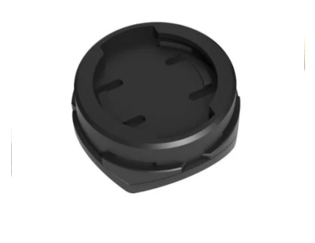

Ich such ne Halterung fürs zweit Rad. Ähnlich wie die original bold Halterung.. Hat jemand ein Tipp?
