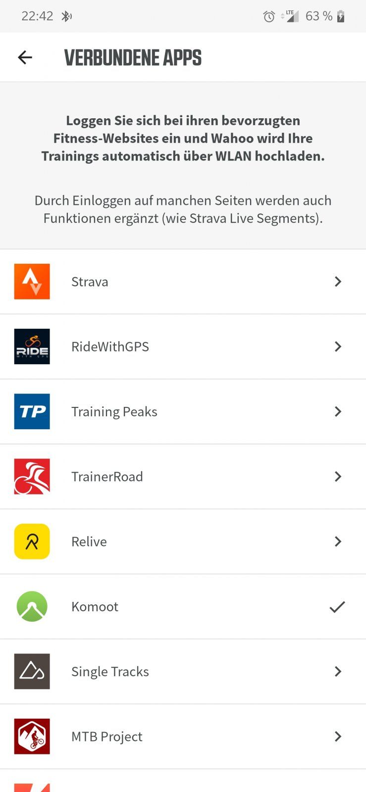

Hallo Leute
Seit heute habe ich keine Routen mehr in der Wahoo Companion App mehr drinnen.
Ich denke ich habe schon alles versucht. Cloud ab und angemeldet. Wahoo App gelöscht und neu installiert.
WLAN + BT kontrolliert.
Ich bekomme einfach keine Routen von Komoot in die Wahoo App und somit auch nicht auf den Roam :(
Wenn ich die *.gpx Datei von Komoot downloade und dann über Google Drive auf mein Smartphone ziehe, kann ich die *.gpx Datei dann in der Wahoo App öffnen und auf den Roam laden.
Komoot habe ich auch schon sicher 20x neu autorisiert in der Wahoo App und am Roam wird mir auch angezeigt "Mit Komoot verbunden"
Hilfe, ich verzweifle bereits :(
PS: Was mir komisch vorkommt. Gestern war ja noch alles OK, und Komoot war wie immer verbunden. Es stand aber in der App ganz oben und nicht unten so wie jetzt am Screenshot
EDIT
Hab den "Fehler" gefunden.
Ich plane meine Touren als Fahrrad mit E-Bike ... da werden die Routen nicht in die Wahoo App übertragen. Klicke ich das E-Bike nicht an, wird es in der App angezeigt ... pffff
Vielen Dank für den Tipp mit der E-Bike Option, ich bin auch schon verrückt geworden warum der Elemnt nicht mehr synct mit Komoot... Nun weiß man es und hofft auf ein "E-Bike" Update von Wahoo.
