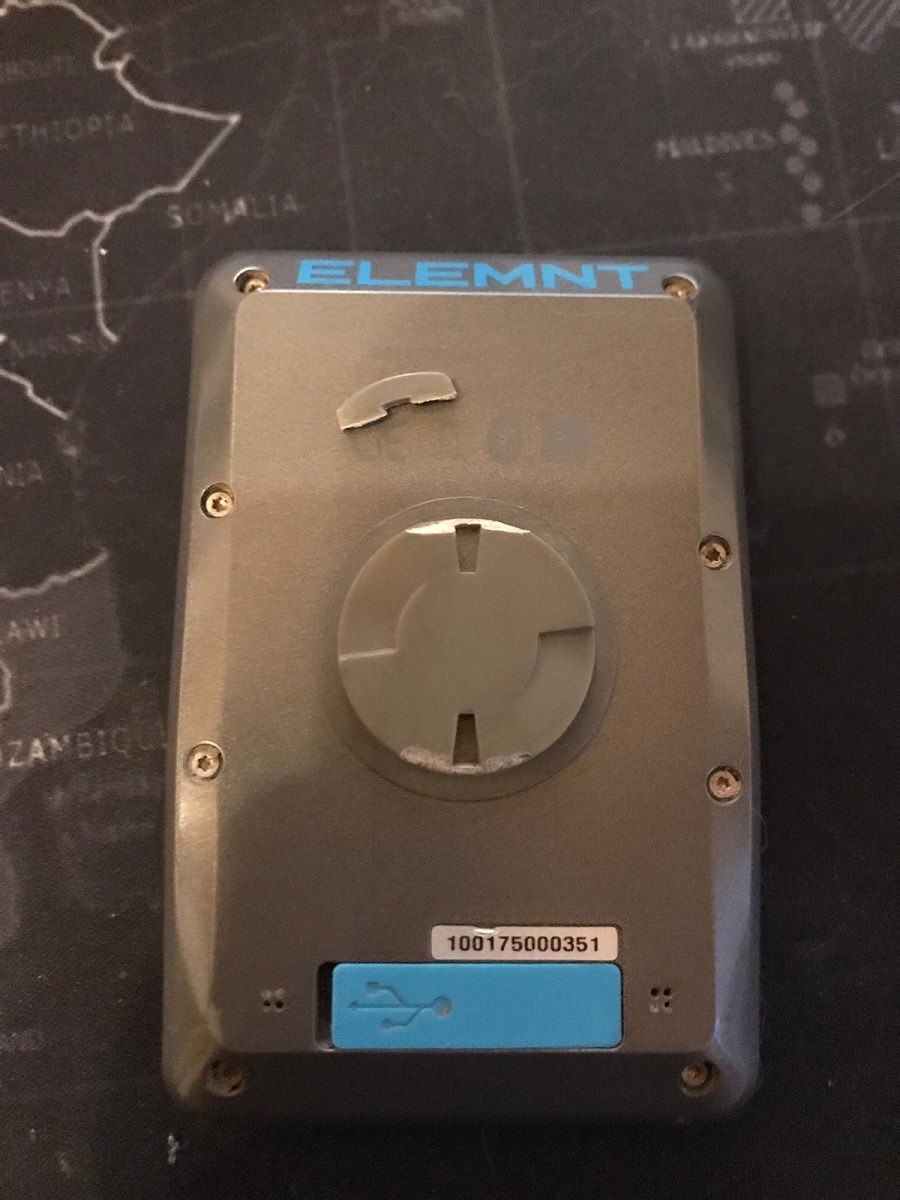

Mir ist da auf der letzten Ausfahrt ein kleines Missgeschick passiert und nun bräuchte ich guten Rat.
Mein Wahoo Elemnt ist auf dem Oberrohr montiert. Leider so, dass ich im Sprint durchaus mit dem Knie dagegen pfeffern und den Halterungsmechanismus auf der Rückseite des Gerätes abbrechen kann.
Wo wir auch schon beim Problem wären: Gibt es diesen Halterungsmechanismus einzeln zu kaufen? Gibt es die ganze Rückseite als Ersatzteil?
In meinen üblichen Online Shops konnte ich nun nichts derartiges finden.

meinst du den hier?
Ich denke er meint die Rückseite vom Gehäuse :(
Wenn ja, dann würde ich Wahoo anschreiben und um Kulanz bitten.
Denn wenn was bricht, sollte es definitiv die Halterung sein, nicht das Gerät selbst
Jap, mir sind beidseitig die Flügel der Einrastvorrichtung abgebrochen.
Montiert war es in dem von @brasax verlinkten Halter. Dieser hat überhaupt keinen Schaden davongetragen.
Ich schreibe mal eine Mail an Wahoo.
Man bedauert es sehr, Ersatzteile gibt es keine. Einen Rabattcode für die eigene Homepage bat man mir an.
Dafür, dass ich einen Schaden von < 1 EUR an meinem Gerät habe, müsste ich nun also mehrere Hundert Euro auf den Tisch legen, um diesen auszugleichen.
Unschön beschreibt es nicht ganz zutreffend..
Kundenservice ist schon okay. Ich hab in unter 24h eine Antwort mit einem ersten Angebot erhalten.
Das Engineering hat versagt.. nun muss es eine andere Stelle richten..

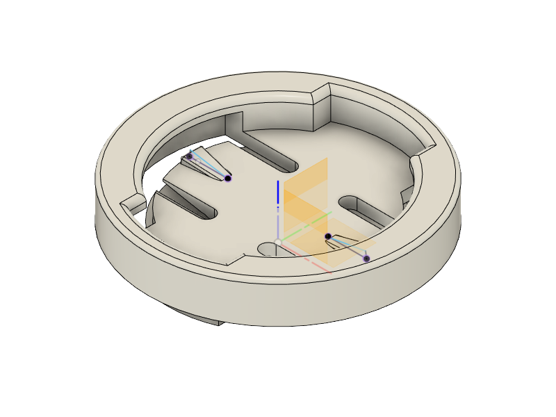

Gab es nicht mal irgendwo hier im Thread eine Vorlage fürn 3D Drucker, um ein neues Rückteil zu drucken, falls die Haltenasen abbrechen?
Edit. Gefunden
https://www.dogearsgps.com/replacement-plate
http://www.racewaredirect.co/shop/garmin-tab-repair/
Den raceware Link hatte ich auch gefunden und auch von Wahoo bereits zugesandt bekommen. Allerdings sind das nicht die Pläne sondern das fertige Teil.
Lieferzeit liegt bei 10+ Tagen. Versand aus NL $8.99 und nochmal 19 EUR für das Teil selbst. Sehe ich absolut nicht ein.
Kollege hat einen Drucker, aber den Plan nicht..
Gerade kam eine gute Mail von Wahoo. Abwarten
@Ahija ,
falls deinem Kollege das etwas bringt. Ist ein Adapter von Wahoo auf Garmin (90 verdreht).
Aber er kann ja in Fusion 360 ggf. die beiden Zapfen entfernen und dann drucken.
Habe ich mir angefertigt als Adapter an meinem Scott iC SL Lenker.
Kannst dann auf deinen Wahoo befestigen (kleben) und sollte passen ...
