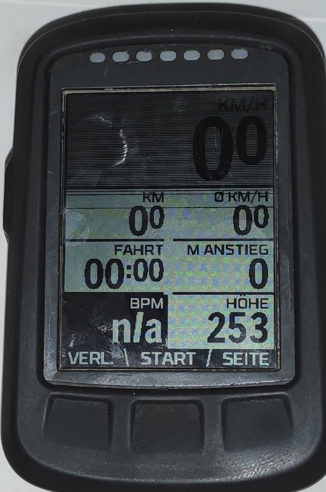

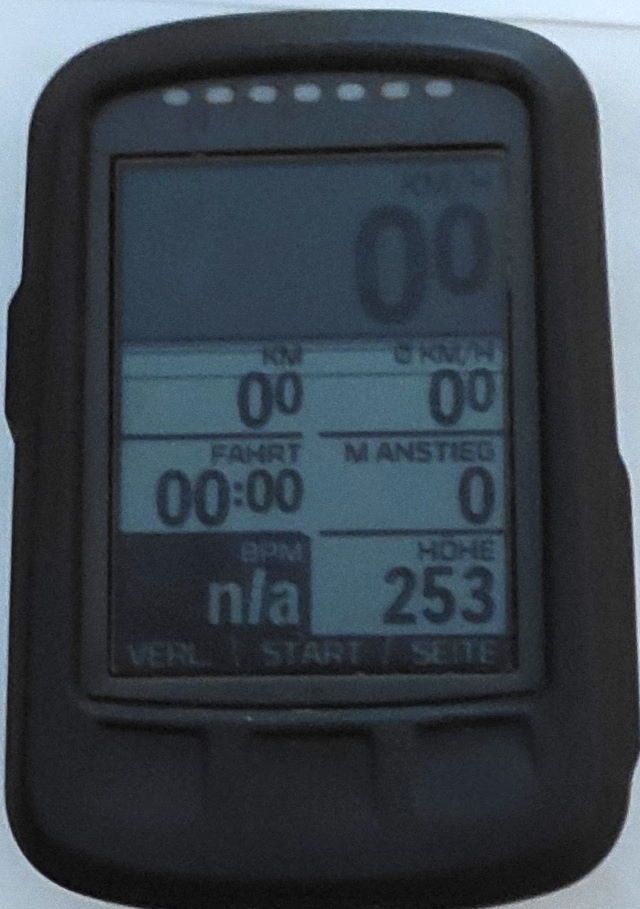

Nach knapp drei Jahren verabschiedet sich wohl mein Display langsam :-(
Seit einer Woche ist das obere Drittel des Displays etwas abgedunkelt.
Hatte jemand schonmal dieses Problem?
