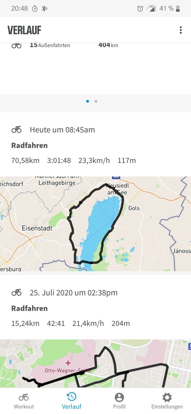

So, zurück von meiner Tour. Auf der Fähre hab ich den Roam einfach weiter laufen lassen. Bin also 10km/h "gefahren" :D
Ich habe aber jetzt ein anderes Problem.

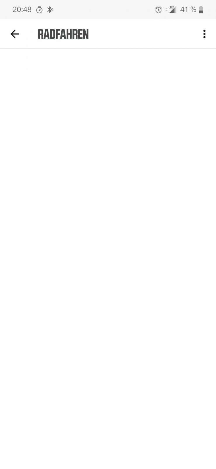

In der Wahoo App (Android) habe ich die Tour zwar im Verlauf drinnen, aber wenn ich sie auswähle, wird nichts angezeigt. Nur einen weißen Bildschirm. Kann die Tour weder bearbeiten, umbenennen, hochladen oder sonstiges.

Was kann da sein?
hab jetzt die Tour direkt vom Roam auf den PC gezogen :(
