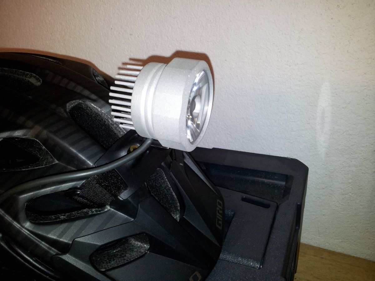

Ist denn ein (sichtbarer) Unterschied zwischen der großen Gaggione Optik mit 45mm und der "kleineren" mit 35,5mm was das Fernlicht betrifft? Am Beispiel einer XML-Led...

Hallo,
ich hab die 45mm und die 35mm im Einsatz und der unterschied ist gewaltig. Derzeit hab ich die 45mm am Helm, das macht aber nur Sinn wenn noch eine Nahfeldbeleuchtung (bei mir 7xXML) am Lenker befestigt ist.

Ich habe momentan eine 3x XML mit 19 Grad Optik im Einsatz, ist klasse, aber vor allem im Nah- und mittleren Bereich. Eine 35mm bringt hier auch schon eine deutliche Verbesserung in der Fernsicht nehme ich an? Oder oder ist da nicht viel rum?
Hallo,
die 35mm bringt bei 7xXML am Lenker mit 50% Leistung bei mir keine Verbesserung der Reichweite.
Aber die 45mm am 3 Ampere am Helm leuchtet schon noch um einiges weiter, natürlich ist der Lichtpunkt nicht sonderlich groß.
Ich finde die Kombination aber trotzdem so am besten.
