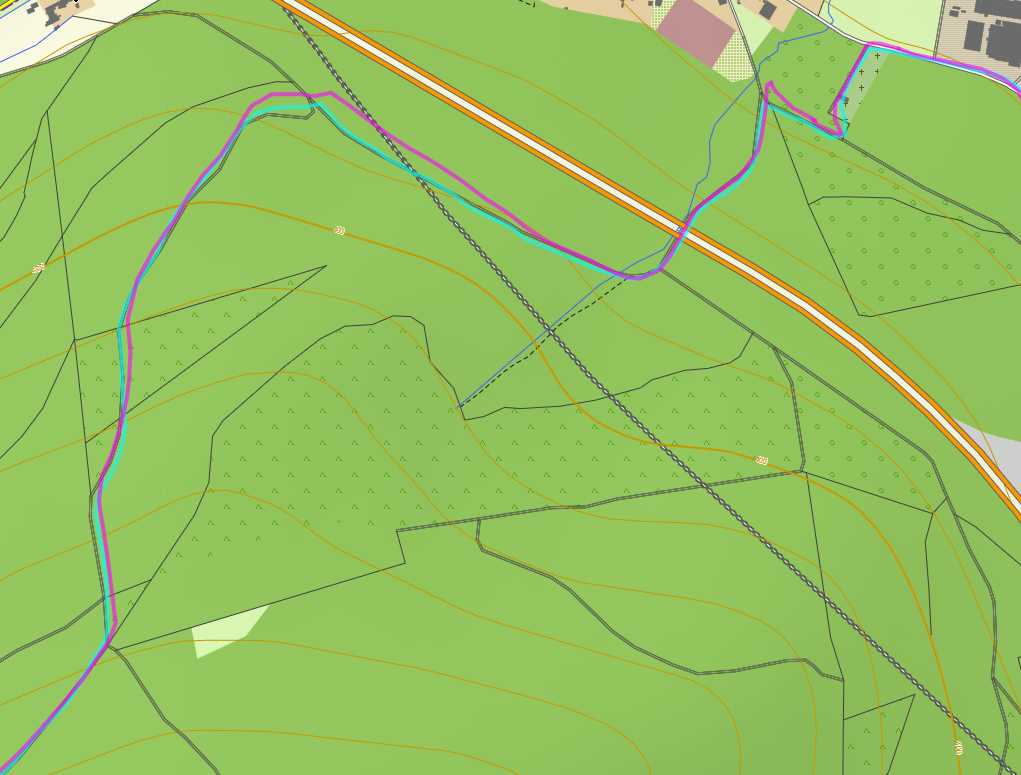

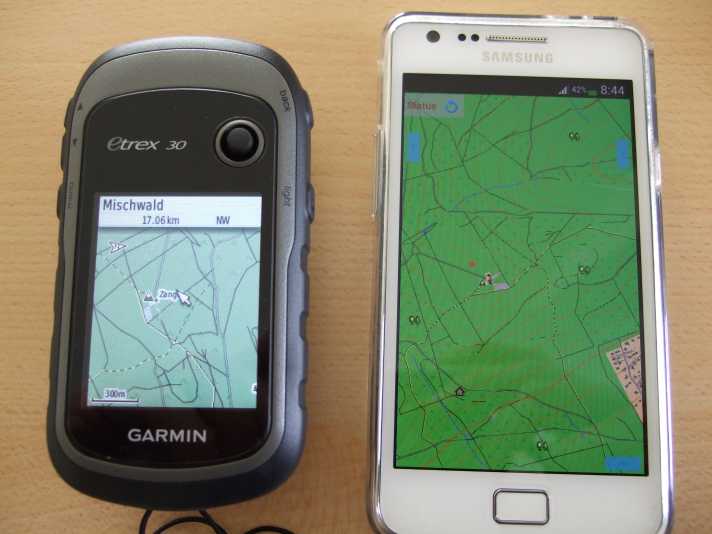

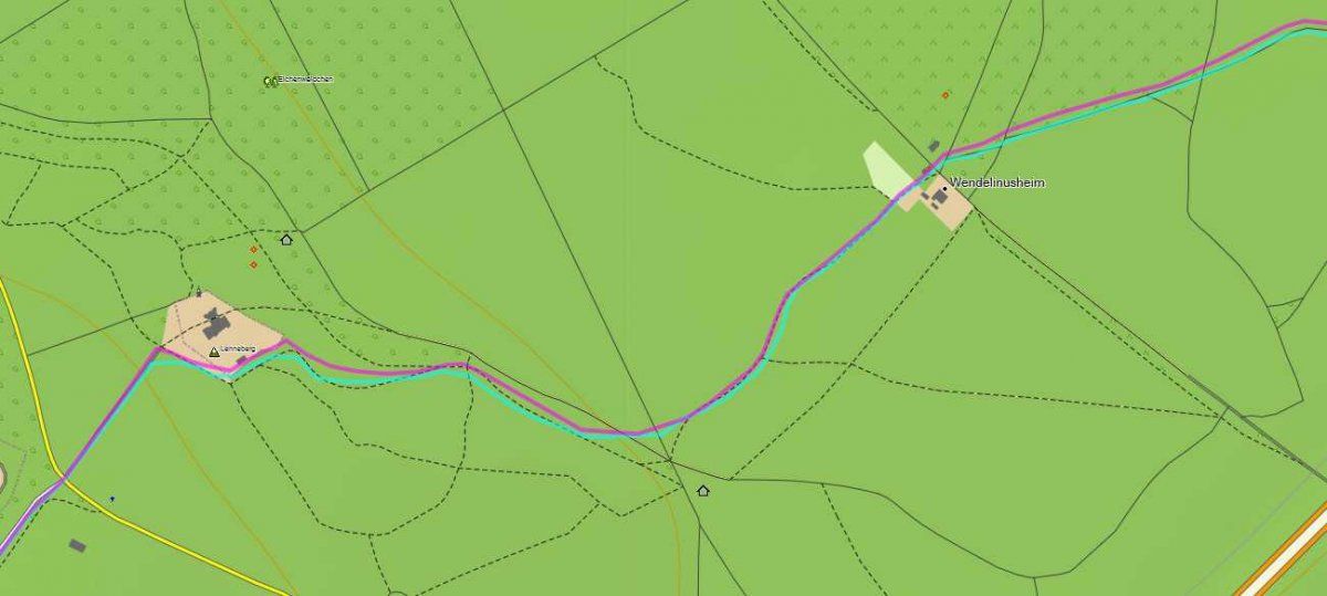

Hier mal ein Vergleich zwischen Smartphone S2 (Zyanblau, ist im Rucksack mitgefahren!) und etrex 30 (Magenta, auf dem Lenker montiert), die Farben hab ich jetzt mal nachträglich auf die Schnelle selbst gewählt. Gestern bin ich gemütliche 130km und 2000Hm gefahren. Enge trails im sehr dichten Laubwald und an hohen Steilhängen/Felswänden/Schluchten vorbei, für beide Geräte kein Problem ! Da soll mir mal einer sagen das Android schlecht wäre.
Wer seine tracks pflegt um sie später mal wieder nachzufahren paßt die trackpunkte Zuhause sowieso an. Kleine Ausreißer sind daher kein Problem.
Es kommt aber immer auf die Smartphone hardware und die Android Version an ob beides miteinander harmoniert.

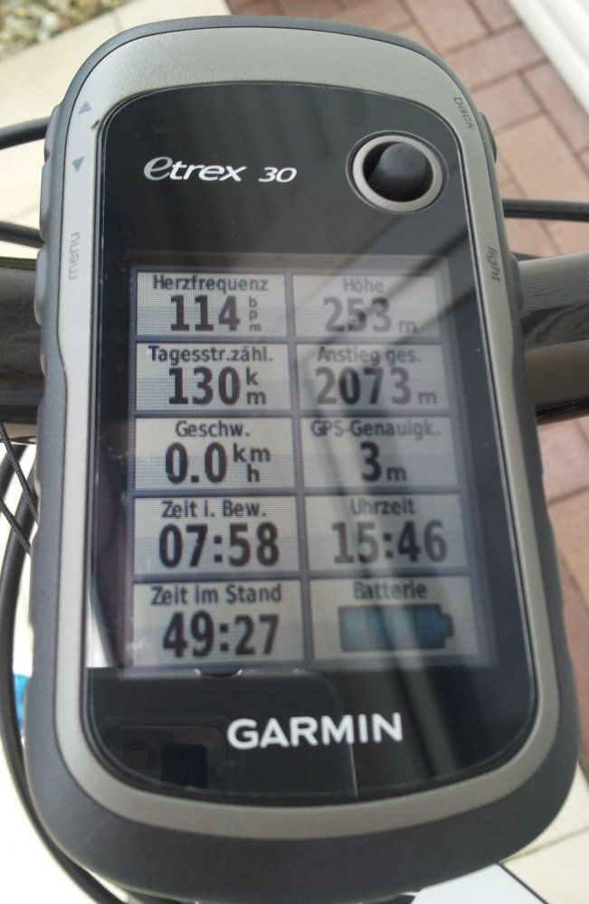

Desweiteren bekomme ich beim etrex eine 100% genau Auswertung der aufsummierten Höhenmeter. Beim Smartphone läuft das überwiegend über das GPS Signal (erst die neuen teuren Smartphones haben ein Barometer), siehe letztes Bild. Da ich parallel nen Tacho laufen habe und auch die Auswertung der Karte habe, kann ich sagen daß die Werte definitiv stimmen.
Man sieht den Akkustand beim etrex im letzten Bild nach 9 Stunden fahren inklusive ANT+ Herzfrequenzaufzeichnung. Immer noch Vollanschlag wobei der vierte Balken auch schon mal kurz weg war, somit noch 75%-80% Akku ! Das soll mir mal einer beim Smartphone nachmachen.

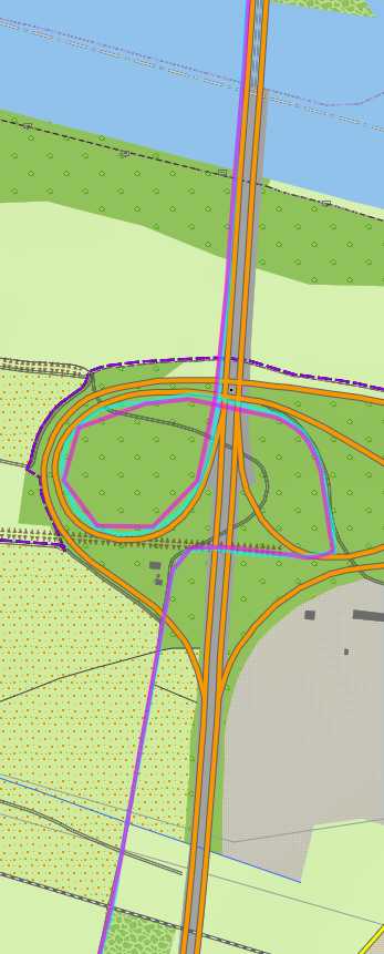

Hier noch ein paar Bilder mit und ohne Sonne:
Leider kommt es auf diesem Bild nicht so gut rüber, aber das etrex ist nicht zu überbieten...man sieht wirklich in jeden Winkel, egal wie ich es halte, einfach alles. Das S2 ist schwarz wie die Nacht und man kann nur vermuten...
