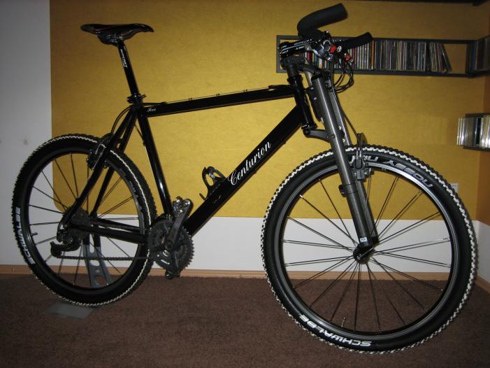

Hier mal zur Erinnerung der alte Rahmen:

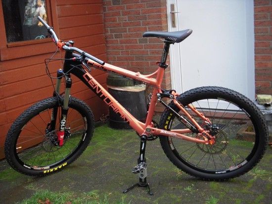

Hallo,
ich habe deinen Aufbau "woanders" interessiert mitverfolgt, weil ich fast den gleichen Rahmen habe (noch ca. 1-2 Jahre älter und andere Farbe) und ihn im Sommer auch aufgebaut habe.
Mich würde interessieren: Was wiegt das gute Stück denn jetzt so fahrfertig? Weil meines liegt jenseits von gut und böse (ist aber auch ein großer Rahmen), weswegen ich jetzt auch gerade daran bin, hier und da ein bisschen Gewicht einzusparen. Ich habe allerdings bis jetzt auch nicht allzu edle Teile verbaut.
Ne, der Rahmen ist von 09, noch mit dem guten alten Manitou Swinger Dämpfer
Genau so einen Dämpfer hab ich auch noch rumliegen. Werde ich demnächst am Merida verbauen, da der bisherige Dämpfer (GA) anfängt zu schmatzen.
Hab mal geforscht > der 2010er Rahmen (ähnlich wie Deiner > aber hinten orange / auch noch LRS System) > das wär ja "meiner" :love: hab ich bislang aber noch nicht in M (46?) gefunden...
Der Rahmen mit Dämpfer wiegt ca. 2,9kg.
Das Komplettbike jetzt ca 13 kg.
Ist für mich noch ok. Das Bike ist nun auch nicht komplett auf Leichtbau getrimmt. Die Easton Havoc Laufräder sind nun nicht gerade die Leichtesten, aber dafür schon robust.
Für mich wäre es jetzt auch ein bißchen gegen den Einsatzzweck gewesen, das Numinis mit deutlichem Hang zum AM an belasteten Stellen extrem auf Leichtbau zu pimpen.
Es soll ja schließlich gefahren werden.
Für mich ist der gesamte Aufbau ein guter Kompromiss aus leicht und stabil.

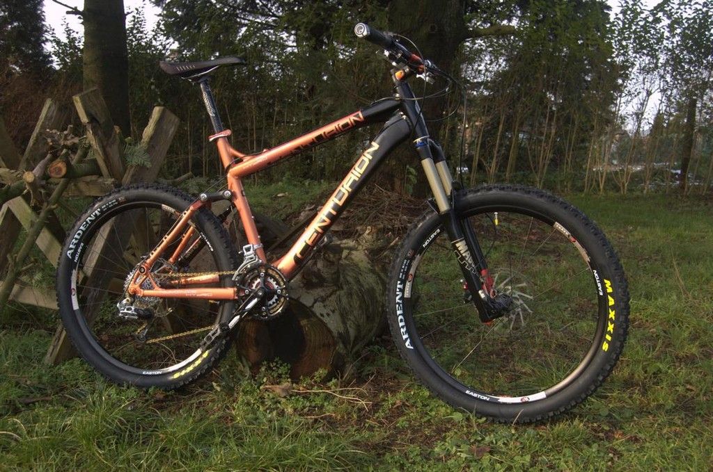

Hey..
Hab denn mal den Rahmen, der oben zum Verkauf stand zu meinem Besitz gebracht und mit den Teilen von meinem Backfire zusammengebaut:
Ich freu mich auf die Berge!!
