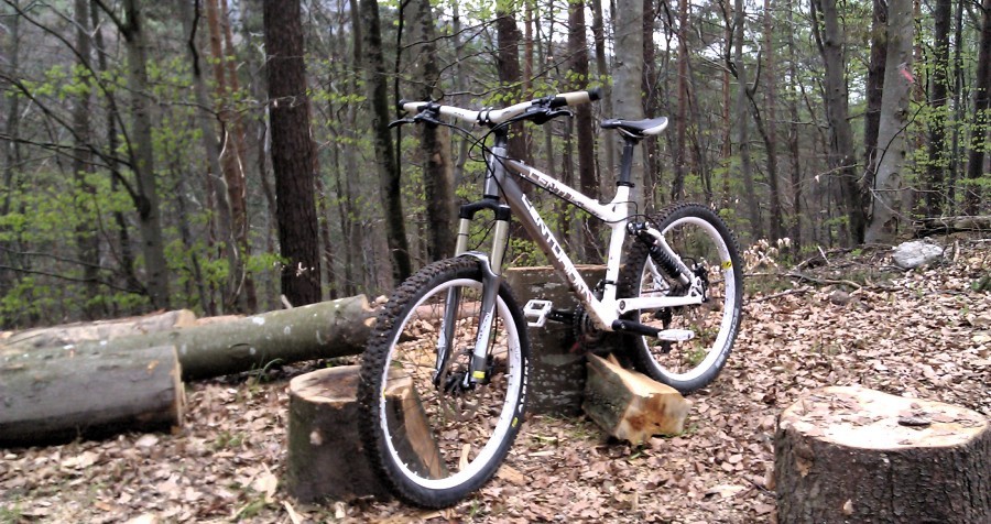

Hier mal meins:
Update zu meinem Bike:
Flats, Flaschenhalter und anderen Vorbau montiert.
Nachdem ich an steilen Abfahrten immer "Überschlagsgefühle" hatte, wenn auch nur psychisch, habe ich mir jetzt an mein Numinis auch einen kürzeren Vorbau (50 mm) montiert. - Jetzt fühle ich mich auf dem Rad so richtig wohl, auch wenn die ersten paar Meter aufgrund des kurzen Vorbaus etwas kippelig waren.
