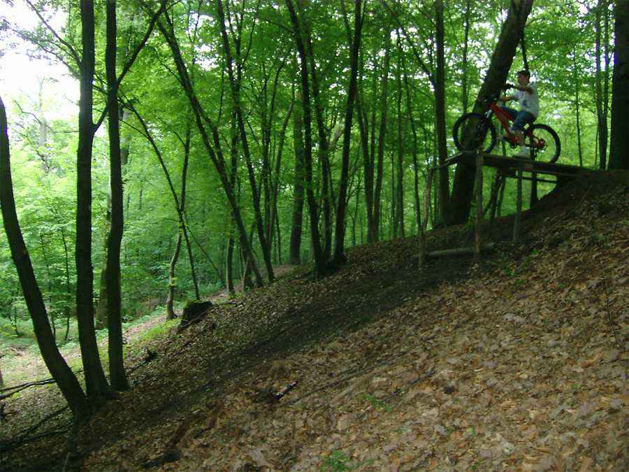

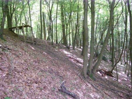

Ich tu mal ein Bild, das sagt euch vielleicht mehr....

na ja unter der Holzrampe passt gut ein erwachsener Mann und ist damit fast 2 Meter hoch, mit speed kann man bestimmt an die vier Meter dran kommen......... :hüpf:
dacht ich mir schon fast dass des keine 4m kante is :rolleyes: ! 2m is ja schon wieder ganz was anderes. es is zwar recht steil in der landung, ich bezweifle aber dass des so angenehm wird wenn du da mitm hardtail auf speed drüberfährst. des is so ein jump wo meiner meinung nach des hardtail die schlechteste wahl is, allein schon wie man da landen muss. du kannst dir mit speed kaum leisten wie bei city dropps mitm hinterrad zuerst zu landen, aber mit beiden gleichzeitig, beim hardtail? ich bin jetz viel federweg gewöhnt, bin aber auch schon lange zeit mit hardtail gefahren und gedroppt, aber des glaub ich tut weh. kannst es ja probieren und dann bericht erstatten! :D viel glück, und mach fotos (am besten von der landung :lol: )
Beim mittleren Bild kann man schön nachmessen - als Vergleichsgröße ist ja das 26-Zoll-Rad direkt über der Rampe.
Es kommen ca. 3 Raddurchmesser, also 78 Zoll oder 1,98 Meter als Höhe der Kante raus.

Da liegt der Hund begraben. Ein Skispringer beispielsweise ist zu keinem Zeitpunkt viel mehr als drei Meter vom Boden unter ihm weg und dieser Boden ist zumindest bis zum kritischen Punkt der Schanze recht steil abfallend. Deswegen spricht man ja auch vom kritischen Punkt, ab dort wird es flacher, und die Landung kann gefaehrlich werden.
Bei der Rampe auf dem Bild ist unmoeglich zu sagen, welcher tatsaechlichen Fallhoehe ein Sprung von dort entspricht.
Vier Meter senkrecht runterfallen auf harten Untergrund halten weder Bike noch Biker aus.
Aber in einen Auslauf mit Gefaelle kann man auch noch sauber reinspringen, wenn man zwischendurch vier Meter (oder von mir aus auch zehn Meter) weit vom Boden weg war.
Da muss man sich nur mal anschauen, was manche Jungs mit ihren Motocross- Moppeds machen. Die sind zwischendurch locker zehn Meter hoch in der Luft. Wenn sie dann eine Schraege zum drauf landen haben gibt es kein Problem. Und so viel Unterschied ist zwischen einem Cross- Mopped und einem modernen Downhill- Hobel auch nicht mehr. Mit dem Hardtail sieht es zwar in der Tat etwas anders aus, aber auch da haengt es nur davon ab, ob der Winkel des Landeplatzes passt, dann kommt man butterweich runter.
Irgendwann muss man eben zusaetzlich zur Absprung- auch noch eine Landerampe bauen. :D
