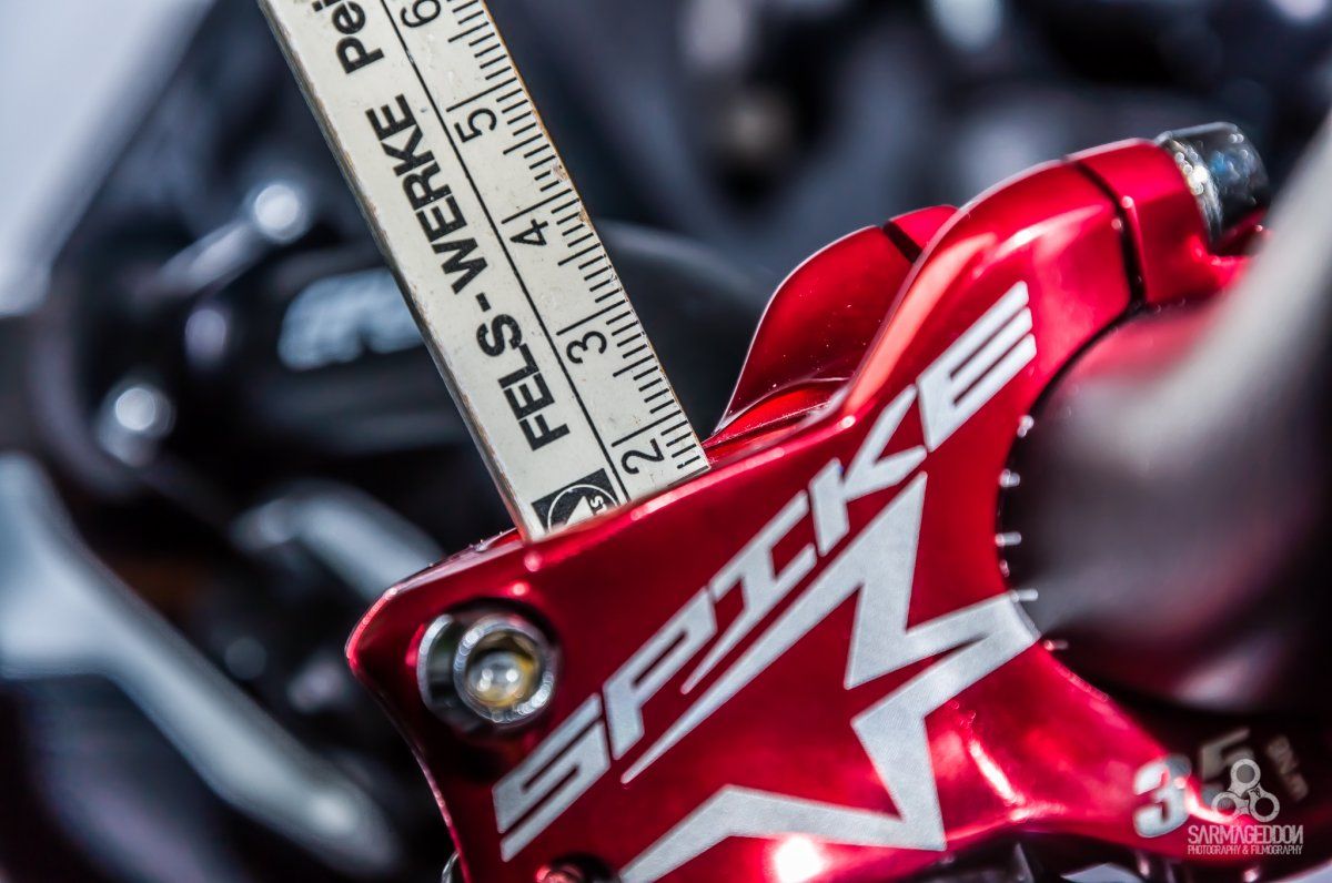

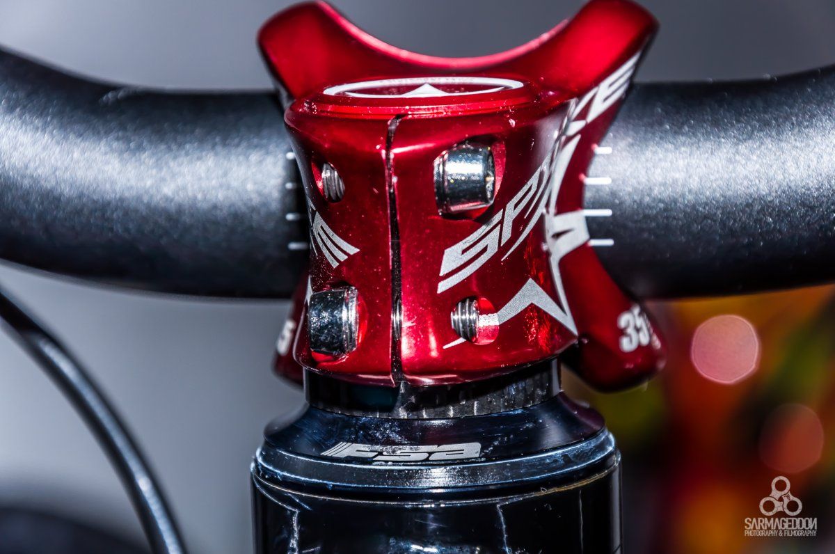

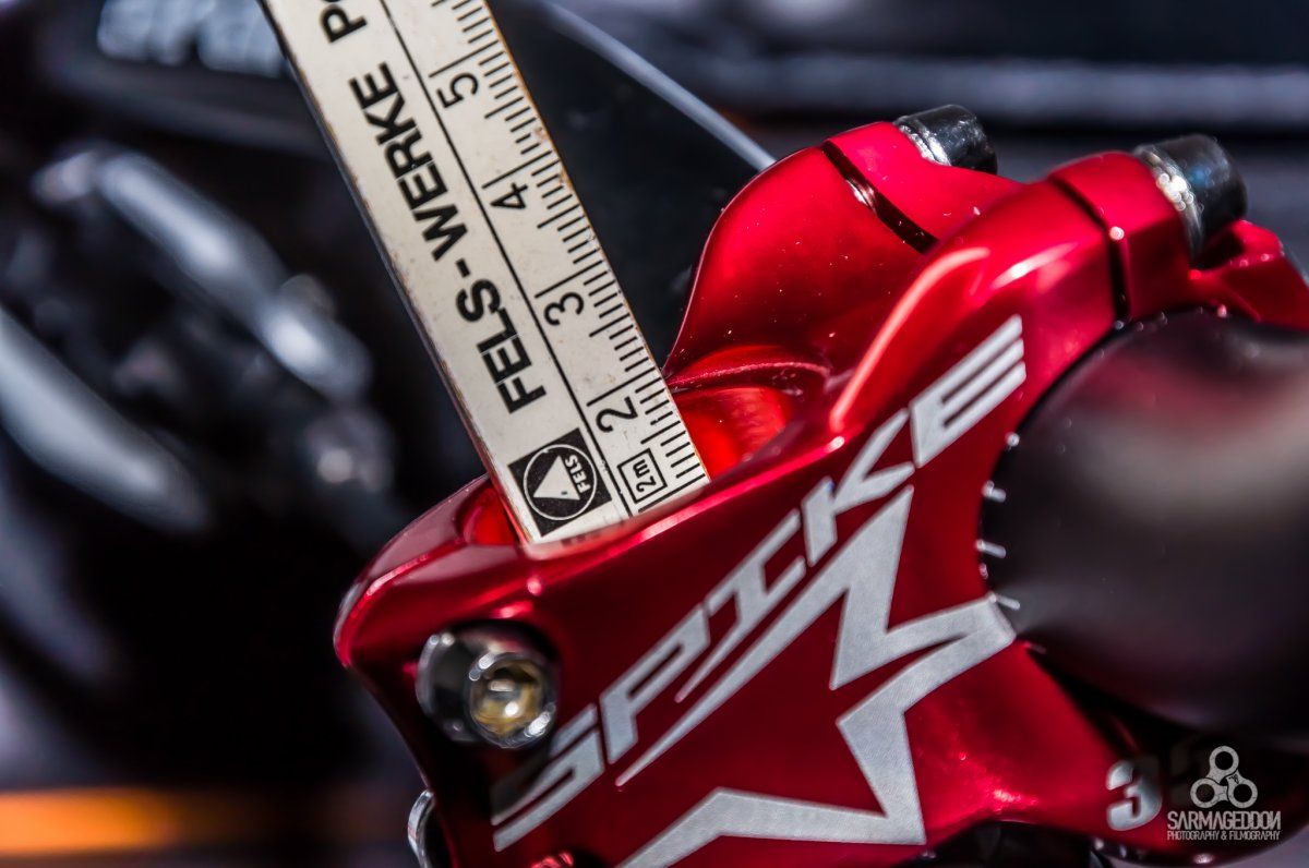

Habe eine Fox VAN 36 Kashima und ein recht langes Steuerrohr am Norco Sight 1 in XL.
Der Gabelschaft der 36 ist nicht grade der längste. Jetzt ist es so das ich den dünnsten Spacer (0,5cm) den ich finden konnte noch zwischen Kappe vom Steuersatz und Vorbau plaziert habe.
Der Schaft steckt so noch zu ca. 50% im Vorbau. Die untere Schraube klemmt den Gabelschaft, die Obere jedoch nicht. Die Ahead Kappe fasst ohne Probleme in die eingeschlagene Kralle.
In Zahlen ausgedrückt, steht der Vorbau ca. 1,7cm leer (siehe Foto). Ca. 1,7cm ragt der Schaft mit 0,5cm Spacer in den Vorbau wo er von der unteren Schraube geklemmt wird. Würde ich den unteren Spacer weglassen (was ich nur ungern tun würde), und den Vorbau direkt auf die Kappe des Steuersatzes aufsetzen wären das insg. 2,2cm anstatt 1,7cm die von max. 3,2cm bis Oberkante Unterlippe Ahead Kappe vom Schaft im Vorbau stecken würde. Das würde immer noch nicht so hoch sein so dass die obere Schraube den Schaft vollkommen klemmen würde. Der Schaft würde bei 2,2cm ungefähr kurz unter der Gewindebohrung für die obere Schraube am Vorbau münden.
Ich habe keine Ahnung ob die eine oder die andere Variante ein Problem darstellt so dass mir die Gabel auf dem trail deswegen nach unten wegfliegen könnte. Wenn ich mir allerdings meine 40 am DH anschaue, so klemmt der Gabelschaft ja auch nur fixiert durch eine Schraube an der oberen Brücke was kein Problem darstellt.
Die Bilder zeigen den Schaft der mit 0,5cm Spacer ca. 50% in den Vorbau ragt was ca. 1,7cm ausmachen.
Bitte schaut euch die Fotos an und gebt mir eine Einschätzung.

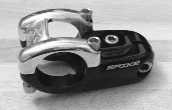

Ich kann dir einen gebrauchten Spike Vorbau anbieten, das ist meines Wissens der am flachsten bauende Vorbau den es gibt, bei Interesse schicke mir eine PN mit Preisvorstellung.

Den Spacer kannste klar rauslassen wenn der Vorbau dann nicht an anderer stelle mit dem Steuersatz kollidiert.
Gibts ne flachere Kappe für den Steuersatz?
Ansonsten kannst du an dem schiefen Klemmspalt erkennen, dass du so nicht fahren solltest.
Was ich bei diesem Vorbau im Vergleich zu meinem und dem Problem nicht verstehe ist, das der recht flache Spank Spike Vorbau auch nur eine Klemmposition und eine Schraube hat der den Schaft umklemmen würde.
Mein Vorbau der dennoch 2 Schrauben/Klemmpositionen hat und der Schaft dort die obere nicht erreicht, ergo zu kurz geraten ist..... wie kann das nun gefährlich bzw. instabil sein wenn der ebenso wie der flache Vorbau auch nur durch eine Schraube vollständig geklemmt wird?
Die Klemmschraube von dem flachen Vorbau ist wesentlich grösser, ich denke da wird mit entsprechend höherem Drehmoment gearbeitet um eine sichere Klemmung zu erreichen.
Ich korrigiere, es _wird_ mit höherem Anzugsdrehmoment gearbeitet. Auf Bildern im Netz steht was von 13 oder 18 Nm, kann man nicht so genau erkennen.
