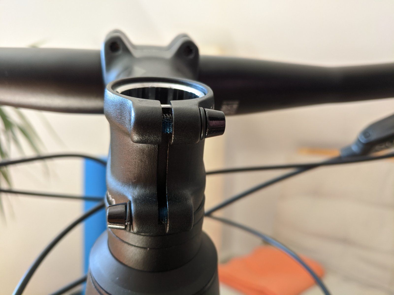

Wobei der ja schon passen würde, da er die gleiche Klemmhöhe hat wie der Skywalker und nach deren Anleitung 30mm Schaftüberstand reichen.

Einer der unteren schmalen Spacer war werkseitig über dem Vorbau positioniert. Aus Sorge vor einer "nutz es wie es ist und nicht anfassen" Einstellung seitens Canyon dachte ich, lieber einmal nachgefragt als einmal langgemacht. Danke euch! :)

So wie auf dem Bild machen es die Hersteller immer - damit noch Platz für die Vertiefung der Kappe ist, ohne zusätzlichen Spacer. Die obere Schraube ist erreicht und überfahren und die Vertiefung der Kappe hat gerade so noch Platz - passt.
So ist es eigentlich bei jedem Komplettrad.

Der Gabelschaft muss mindestens 5 mm unter der Oberkante des Vorbaus sein.
Das ist sowas von absolut falsch und kann fatale Folgen haben. Das genaue Gegenteil ist der Fall: Der Gabelschaft muss mindestens bis Mitte der oberen Schraube reichen, im Idealfall ist er länger. ohne wenn und aber. Lies dir mal die Herstellervorgaben zu den Vorbauten durch. Mach lieber einen Spacer zwischen Vorbau und Aheadkappe, als dass der Gabelschaft wegen mangelnder Klemmung aus dem Vorbau rutscht, was im Zweifelsfall meist beim Bremsen passiert.
