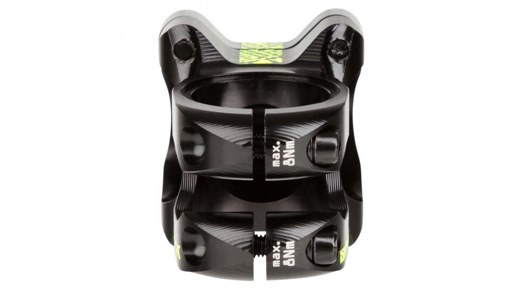

Hi Leute
habe einen Sixpack Skywalker Vorbau verbaut und das Problem ist ein kurzer Gabelschaft. Der Schaft geht bis Mitte oberere Klemmschraube, aber reicht dies aus?
So ich habe mich jetzt ein wenig durchgelesen und man liest auch das bis mitte obere Klemmschraube reichen sollte.
Syntace Megaforce hat eine Schaftklemmhöhe von 35mm und die Min. Einstecktiefe 30mm.
Der Sixpack Skywalker hat eine Klemmhöhe von 36mm und bei mir ist die Einstecktiefe 31mm.
Das müsste dann ja auch ausreichen?

Bevor hier noch lange spekuliert wird, habe ich mal Sixpack angeschrieben, was sie dazu meinen.
Meine persönliche Meinung ist ja eigentlich auch, wenn Syntace, die ja für penibles Arbeiten bekannt sind, das freigeben, dann sollte es auch bei anderen ausreichen.
Andererseits ist der Vorbau doch etwas anders gebaut. Beim Skywalker ist zwischen den beiden Klemmschrauben eine recht große Aussparung, die der Megaforce nicht hat. Das könnte schon zu unterschiedlichen Ergebnissen führen.
