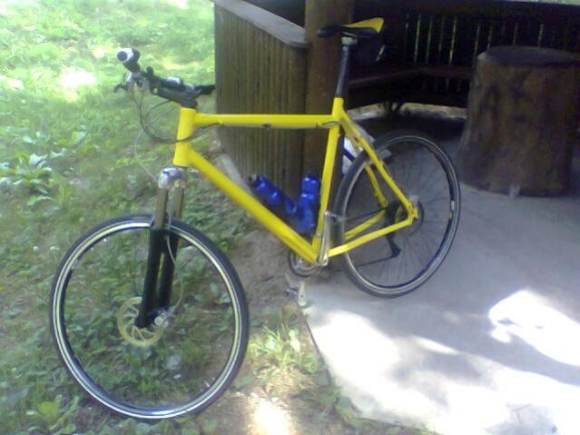

Nachdem mir heute mein 4er Rahmen von meinem Crosser geplatzt ist, werde ich mal drüber nachdenken ob sich das Helius CC mit 28er Räder und einer Rennradkurbel sinnvoll bauen läßt.Hardtail ist scheinbar doch nix für mich.
Gehört zwar nicht zum Thema, habe ich aber grad so im Kopf.
Hänge mal ein Bild dran von meinem Fettkocher,das jeder weiß was ich meine.So was halt mit dem Helius CC oder AM :-)
