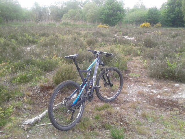

Super Rad, allerdings habe ich das Gefühl, dass ich in Kurvenlage schneller Bodenkontakt mit der Pedale habe als mit meinem alten. Kann man da was machen?
Kann ich bestätigen. Hatte auch schon das ein oder andere Mal Bodenkontakt. Allerdings schiebe ich das auf das bei mir recht soft eingestellte Fahrwerk. Bin vorher nur Hardtail gefahren, wo der Hinterbau nicht einfedern konnte und dadurch das Tretlager sich nicht so sehr senken kann (nur über die Gabel).
Gleiches Problem habe ich beim Überfahren von Baumstämmen, die ich mit dem Hardtail prima meistern kann, während ich beim Fully öfter aufsetze. Muss man wohl in Kauf nehmen...
