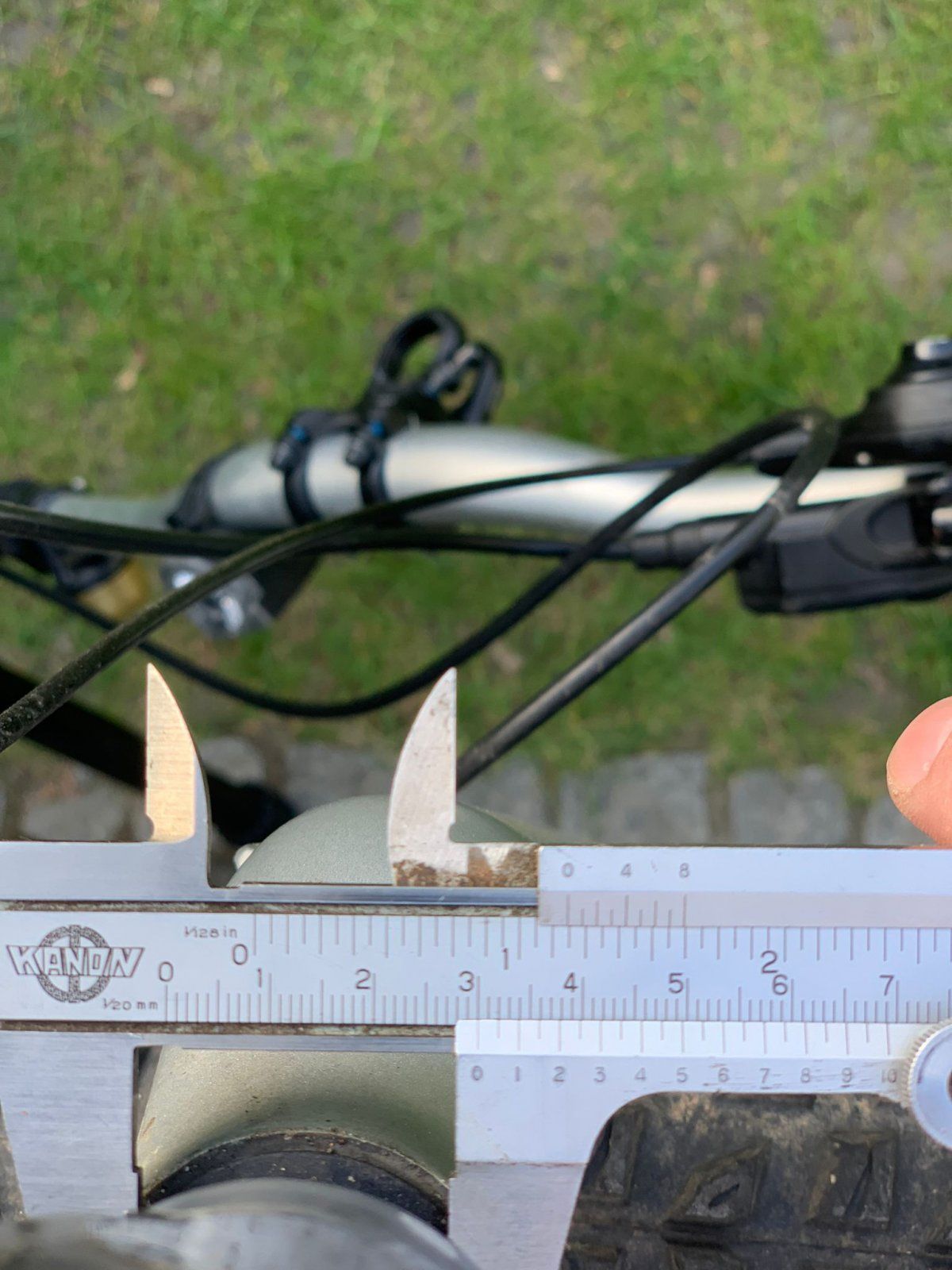

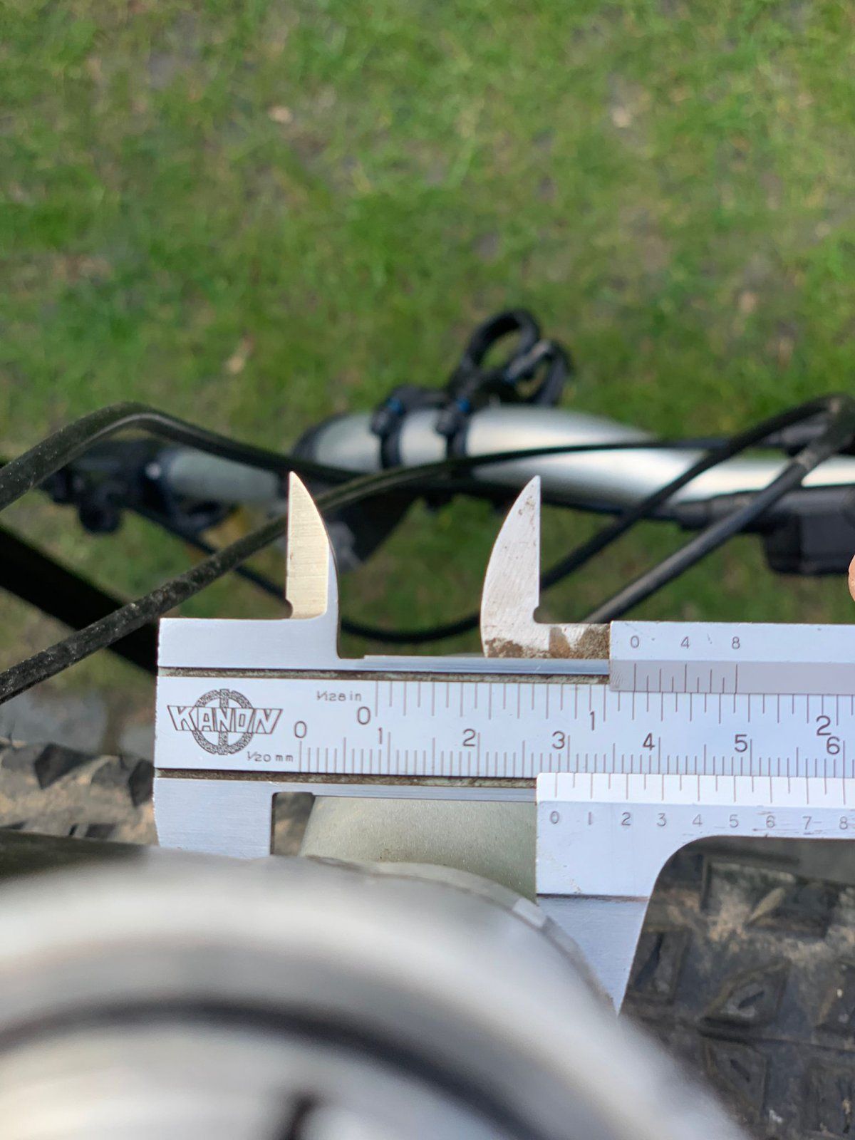

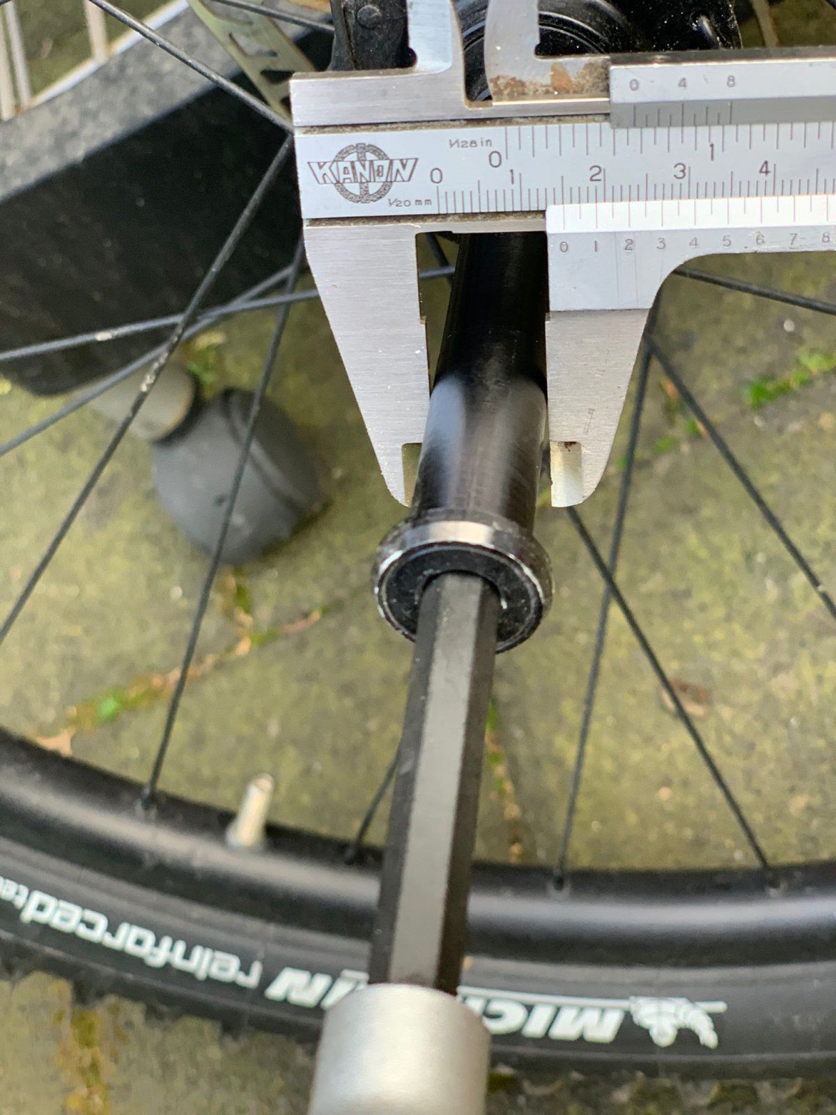

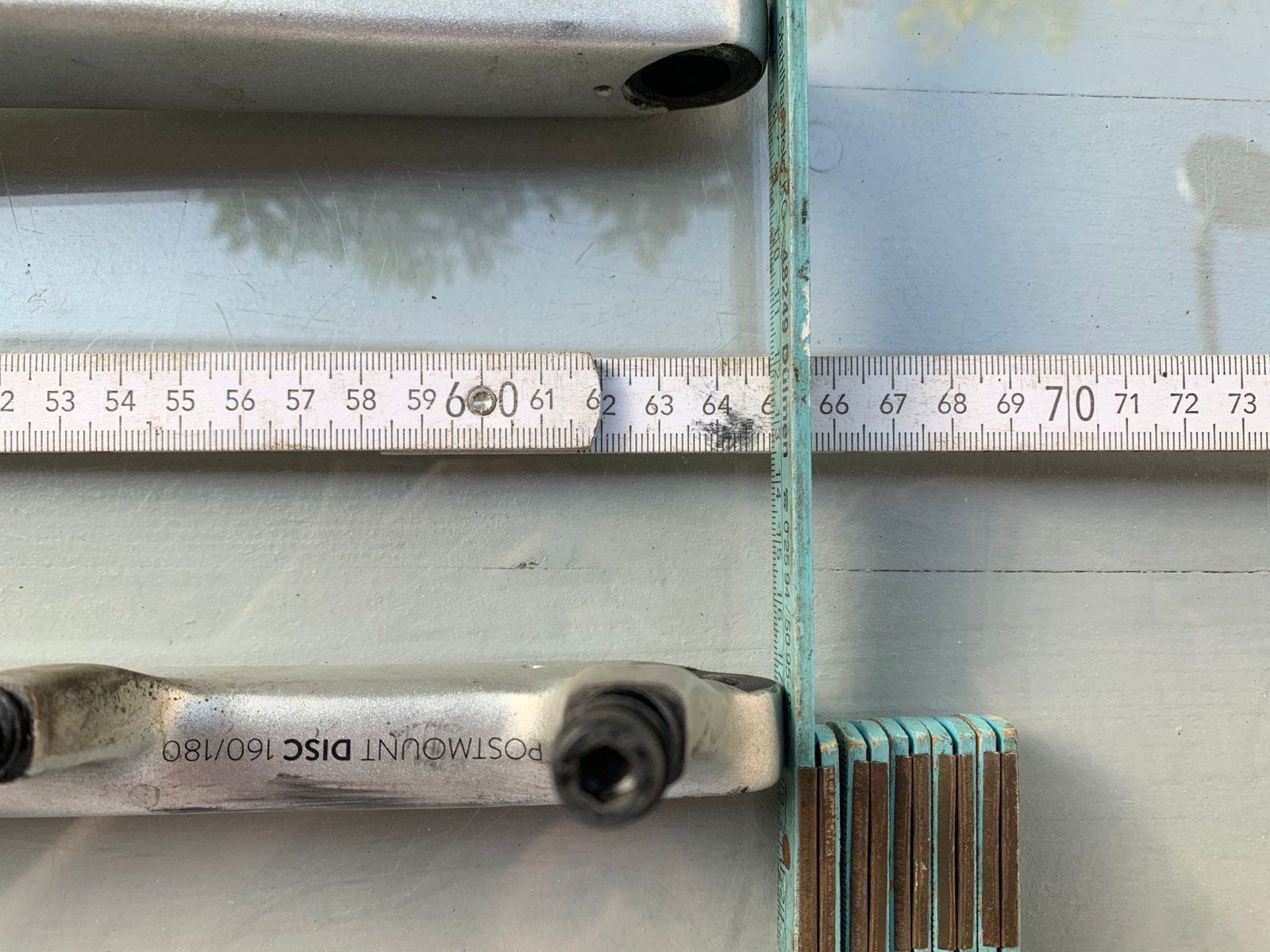

Anbei mal einige Photos zur besseren Veranschaulichung:

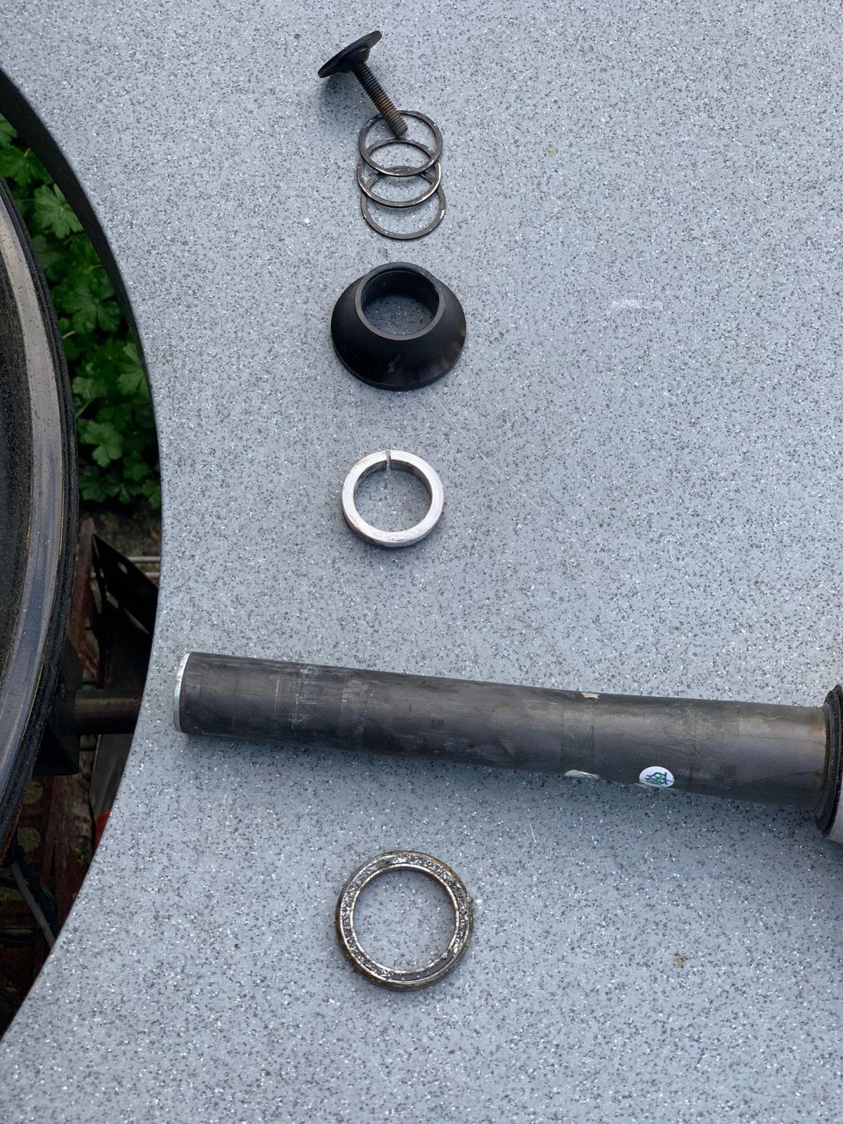

Mach mal ein Bild vom ganzen Schaft (ausgebaut). Und am besten auch direkt mal vom Steuersatz oben und unten.
Zur Einbauhöhe: Diese misst man von der Auflagefläche des Konus bis zum Zentrum der Achse. Sofern du bei deinem obigen Bild oben richtig angelegt hast ist das Einbaumass bei etwa 445 und nicht 460. Ich würde schauen, dass die original Einbaulänge nicht zu stark überschritten wird. Der Sitzwinkel ist mit 71° jetzt schon sehr flach...
Dabei seit
12. Oktober 2020
Punkte Reaktionen
10
Ort
Gladbeck
Ich habe noch 2 Bilder zur Hand:
Steuersatz oben:
und den Schaft (Steuersatz unten liegt unter dem Schaft):
Hilft dies? Wenn nicht mache ich gerne neue Bilder.

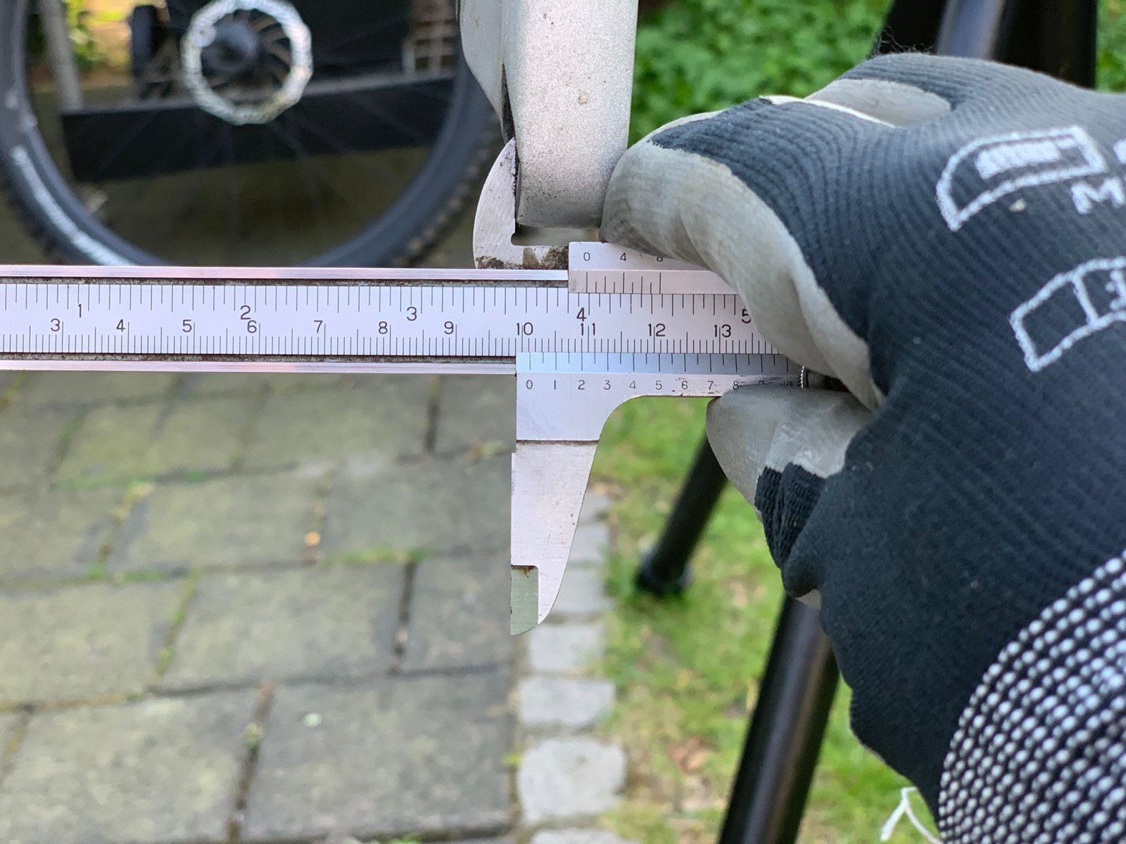

Also ich würde sagen, dass der obere Innendurchmesser eher 28,6 statt 25,4mm stark ausfällt:

Also die Lager passen schon mal. Jetzt fehlt nur noch der obere Durchmesser vom Gablelschaft. Am besten auch mit Bild beim Messen.

Ok, ich war soeben noch schnell messen und bin ehrlich gesagt ein bisschen verwundert, da der Außendurchmesser des Gabelschaftes in der Tat auf den oberen 125mm lediglich 25,4mm dick ist. Insgesamt beträgt die Länge des Gabelschaftes 195mm:
