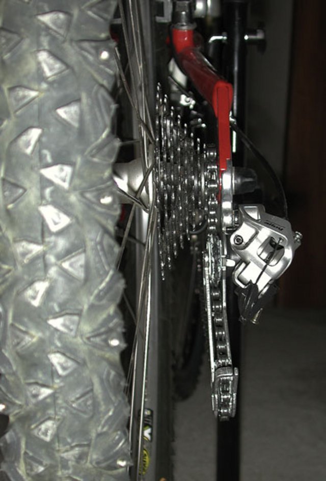

Hallo,
ich bin etwas ratlos.
Nach der Montage meines X.9-Schaltwerks war ich doch recht überrascht, wie krumm der Schaltkäfig steht.
Klar - dachte ich - das Schaltauge ist krumm.
Komischerweise ist allerdings der Schaltkomfort perfekt - alles flutscht!!!
Nun habe ich mir das Cyclus-Werkzeug zur Schaltaugen-Kontrolle besorgt.
Und siehe da > das Schaltauge steht exakt parallel!!!
Was heißt das jetzt? Hab' ich ein krummes (defektes) Schaltwerk oder ist das normal???
Wie gesagt - der Schaltkomfort ist sehr gut!
Grüße ins Web
Alien
hmmmm,
des sieht aber komisch aus...........ich gehe davon aus, daß das schaltwerk neu ist? ich würds wahrscheinlich kurz an nem anderen bike montieren um zu sehen obs dort auch schepp steht, wenn du dir 100% sicher bist das dein schaltauge gerade ist. dann bleibt nur schaltwerk reklamieren.
Hallo,
einfach mal ein (möglichst gerades) Vorderrad in das Schaltauge reinschrauben -- Achtung, geht nicht mit jedem Laufrad --.
Dann ringsum den Abstand der beiden Felgen messen.
Zu 90% ist dein Auge krumm :lol:
mfg
Findus

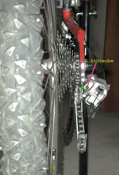

hi,
wenn es nicht falsch befestigt ist (B Schraube neben den Gegenhalter) erscheint mir der Schaltkäfig verdreht.
Mir erscheint der Sitz der B Schraube versetzt, sie müßte parallel zum Schaltauge sitzen (grüne Markierung)
gruß Norbert
Edit: Ich habe gerade nochmal nachgeschaut die B Schraube sitzt versetzt, das ist also korrekt, trotzdem erscheint mir das, das Schaltwerk an der B Einstellscheibe nicht richtig eingebaut ist.

Hallo zusammen,
erst mal vielen Dank für die Antworten.
Ich werd' das mal übers Wochenende noch einmal genau (!!!) checken.
Wie schon beschrieben: Schaltauge hab' ich mit passendem Werkzeug überprüft > alles o.k.!!!
Grüße und schönes Wochenende
Alien

hi,
Also ich hab ein XO am MTb und ein X9 am Stadtrad,beide sind genauso "krumm" wie sdas von Dir abgebildete und funktionieren top.
In der neuen MB ist ein SRAM Special und auf Seite 8 davon ist ein Bild o.l. ,wo das auch so zu sehen ist.
Scheint normal zu sein.
am Hardtail fahre ich die X9, am Fully X0 bei mir sieht das aber nicht so aus, der Schaltkäfig steht parallel zum Ritzel.
Normal ist ein verdrehter Schaltkäfig nicht.
gruß Norbert
Alien2 schrieb:
Hallo,
Grüße ins Web
Alien

Hallo zusammen,
erst mal vielen Dank für die Unterstützung.
Ich war gestern im Keller und hab' mir die Sache noch einmal genau angeschaut.
Schaltwerk noch einmal abmontiert > Kontrollehre noch einmal eingeschraubt > steht zu 98% parallel zu den Ritzeln. :daumen:
Hab' mir das Schaltwerk noch einmal ganz genau angeschaut > wenn mein Auge mich nicht ganz im Stich lässt, würde ich sagen, der Schaltkäfig steht etwas schräg! :confused:
@ raschaa
Gegenprobe mit anderem Bike geht nicht > hab' leider nur dieses​
@ Blade 13
Schaltwerk ist neu​
@ trebron
Schaltwerk ist meiner Meinung nach richtig eingebaut​
@ KinG Fly
Gewinde müßte O.K. sein. Hab' ja mit der Lehre das Schaltauge geprüft.​
@ jhe1971
ich hab' das Bild auch gesehen. Meine Zweifel verschwinden trotzdem nicht!​
@ trebron
Schaltwerk ist korrekt zusammengebaut. Kann man den Käfig überhaupt falsch zusammenbauen??? Werd' ich beim nächsten Zerlegen einmal ausprobieren!​
@ Edelziege
Interessanter Aspekt, was mir doch etwas Hoffnung macht, dass doch alles stimmt!!!​
Ich hab' gerade eben ein Mail an SRAM Europe geschickt. Mal schaun, ob ich Antwort bekomme!!!
Werde euch die Antwort weiterleiten.
Schönen Rest-Sonntag
Alien

hi,
das der Käfig minimal geneigt ist, ist auch bei mir der Fall.
Wenn ich aber das Foto sehe ist der Käfig sehr stark verdreht. Wenn keine Montagefehler vorliegen ist meiner Meinung nach das Schaltwerk defekt.
Bei meinem X9 / X0 ist die Neigung kaum zu sehen.
gruß Norbert
