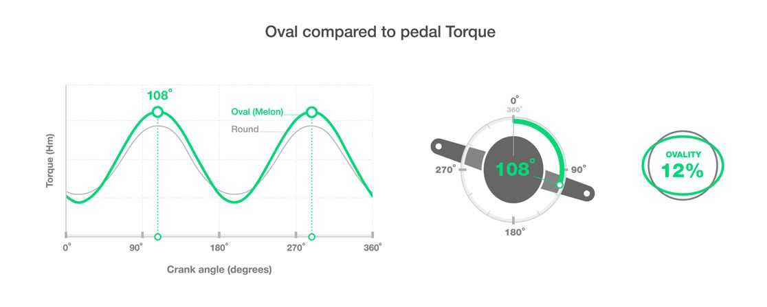

Wie soll das denn funktionieren?Zu deinem Gedanken mit der Maximalkraft bei der höchsten Zähnezahl... Absolute Black hatte es so erklärt dass die Maximalkraft weiterhin der Originalen Zähnezahl entspricht, die Endgeschwindigkeit aber ähnlich einem 2 Ritzel größeren KB entspricht.![]()
Keine höhere Maximalkraft, kleinere Kraft am Totpunkt und trotzdem schneller?
Die können erklären, was die wollen, an den Fakten ändert das wenig...
Hier mal eine Darstellung von der Garbarukseite:
Drehmoment am Totpunkt kleiner, bei 108° (bei jedem Hersteller etwas anders) größer:
