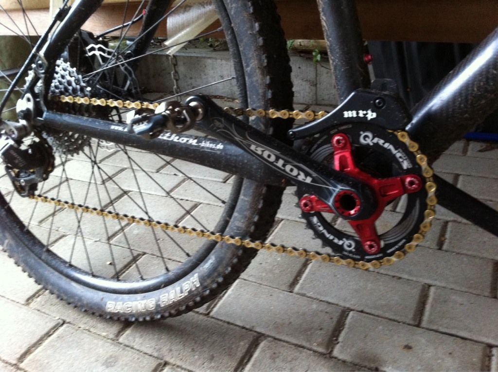

Heute kam überraschenderweise schon meine Bestellung von CRC.
Gleich mal in der Mittagspause das 40er und das 28er Blatt abgeschraubt und das 30T Blackspire NW draufgeschraubt.
Passt soweit hevorragend, die originalen Shimano Aluschrauben hab ich erstmal verwendet.
Hoffe mal das die Kette schön auf dem Blatt aufliegt und nicht am Kurbelstern Material abgetragen werden muss.
Fahre eine XT-10fach Kette. Mit 651g für mich auch ein vertretbares Gewicht (180mm Kurbel). Das XT-Innenlager wiegt ohne Spacer 89g.
Da mein Bike noch Dreckverkrustet im Keller steht, wollte ich heute so nicht anfangen zu schrauben...morgen Abend dann.
Hier ein paar Bilder, weitere bei mir im Album:

@tommi101:
Sieht gut aus! Bin gespannt, wie es weitergeht. Wieviel Platz ist zwischen Kettenblatt und Aufnahme übrig, bzw wie groß ist der Versatz?
ich bin übergangsweise auch die 2-fach XT mit einem 30er KB gefahren und hatte die gleiche befürchtung - hat sich aber als unbegründet herausgestellt. wenn sich aber kette und KB verschleißen, wird es aber wahrscheinlich irgendwann kontakt geben, da der abstand im neuen zustand schon wirklich minimal ist. soweit ist es aber bei mir nicht gekommen, daher spekulation.
