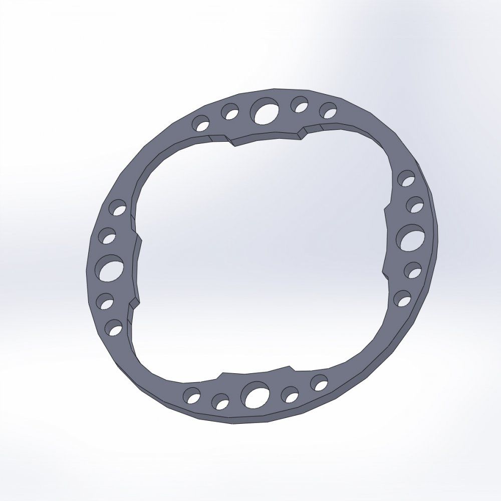

Hallo zusammen,
braucht jemand von euch einen Bash für 28Zähne?
Hab grad eine Anfrage und möchte gleich mehrere Stück anfertigen lassen wegen Programmierkosten und Rüstkosten.
Passt auf XT und XTR Kurbel.
