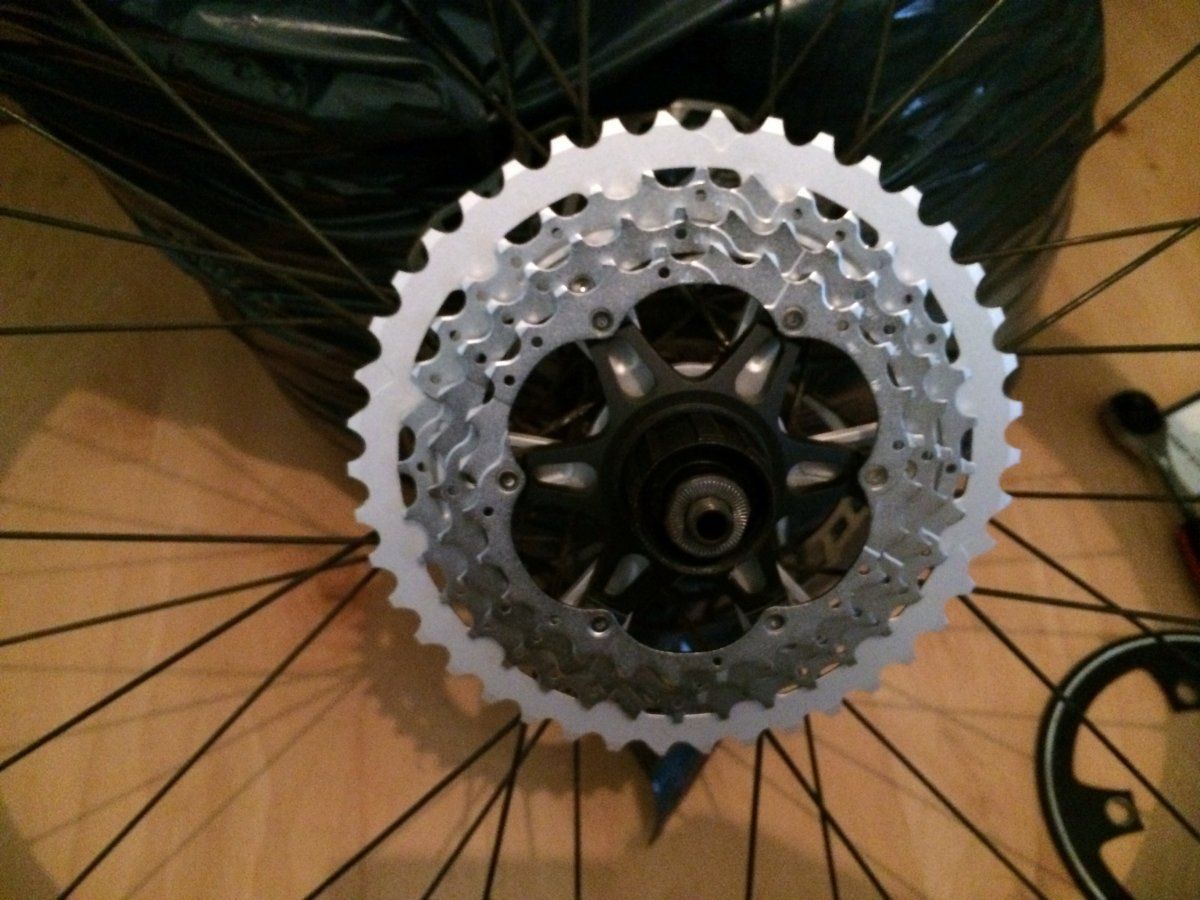

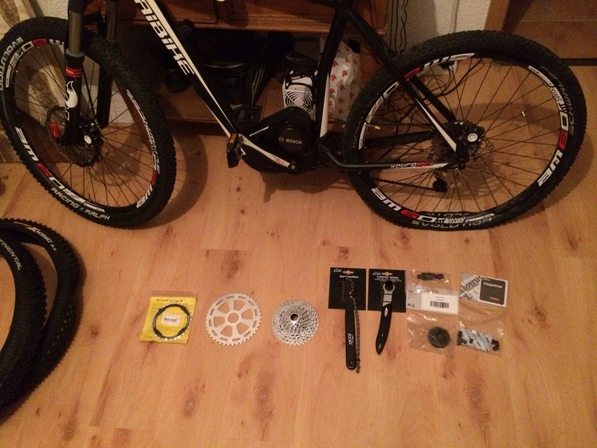

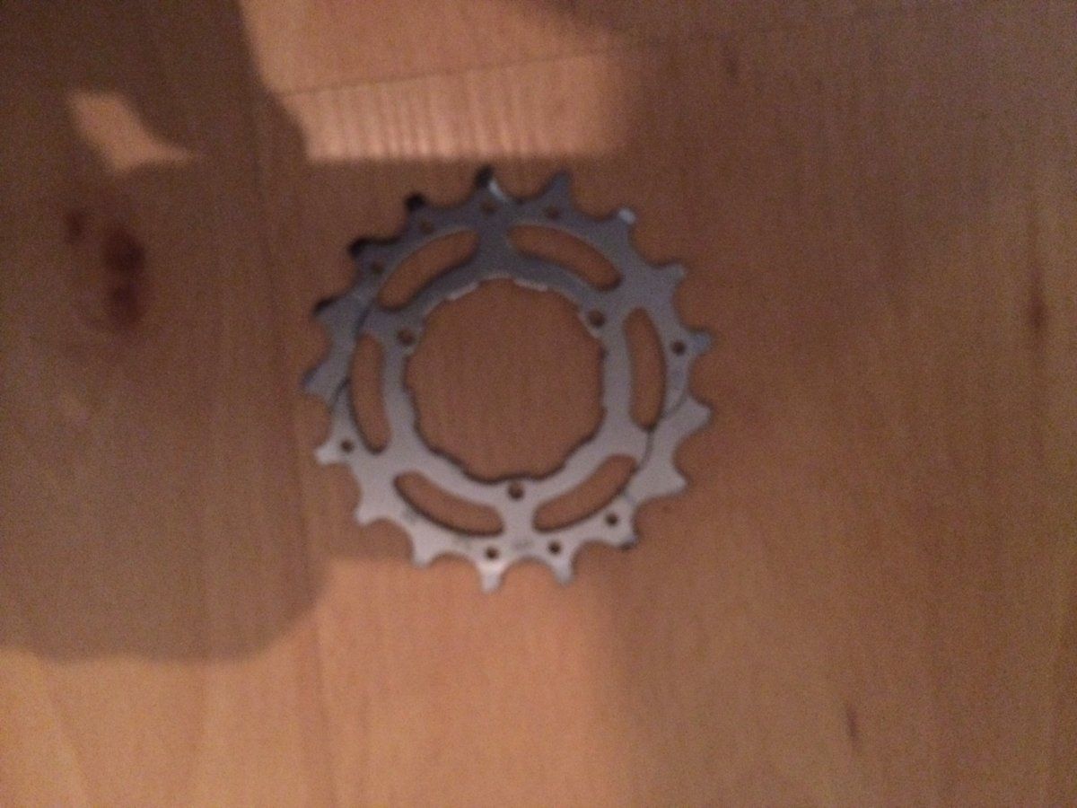

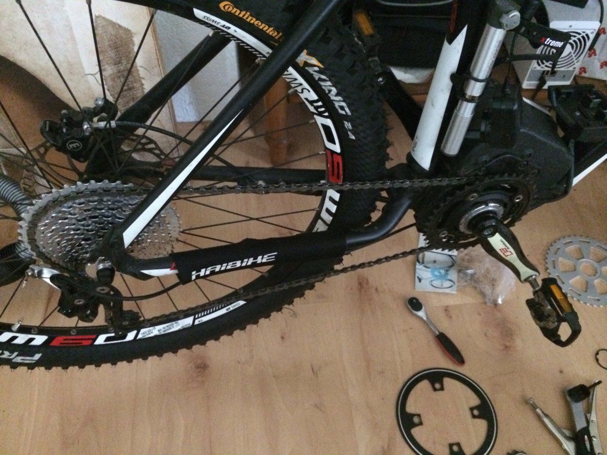

Hallo liebe Mitglieder hier! :bier:
Dank Mirfe und den vielen Vorarbeiten von Euch konnte ich mein Haibike xduro SE so umbauen dass es hoffentlich in den Alpen nutzbar ist. Nach dem wie ich es einschätze ist eine bessere Bergtauglichkeit als 30t (104mm 4 Arm) Kettenblatt auf 42t Mirfe vor der 11-36 Shimano XT Kassette mit Aufwand um 150 Eur nicht möglich.
Daher hier meine Zusammenstellung:
Shimano XT Kassette
42t Mirfe
30t Octalink Kettenblatt 104mm
Werkzeug und Teile im Bild sind beigefügt.
Ebenso ein Bild nach Umbau.
Gesamtkosten waren grob 125 Euro. 17er Ritzel aus der XT-Kassette wird weggelassen.
Fahrtest steht noch aus. Tausend Dank nochmal für die Unterstützung an Mirfe!
Bei Fragen einfach melden!
Grüße, Marco

Kassette: Shimano XT CS-M771-10 11-36 mit 16er XT Ritzel gedreht und Mirfe 42er

@freeranger: Bisher ist nichts bearbeitet und es ist nichts "offensichtlich" im Weg. Einstellung und Schaltvorgang funktioniert im Leermodus. Auf der Strecke testen kann ich erst die nächsten Tage. Hab eine Grippe abbekommen. :-(
