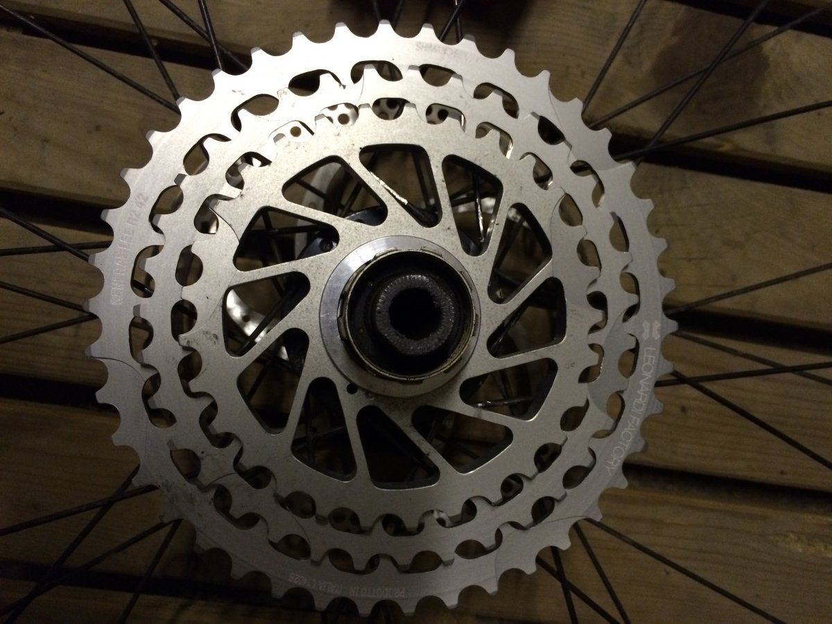

ausgangssituation: 1x10 umrüstung vorne 30er nw kettenblatt, hinten 10 fach kassette (11-36), dann 15/17 raus und 16/42 one up drauf.
welches type 2-schaltwerk (bei 42-11=31 zähnen kapazität): kurz oder doch mittelerer käfig? habs bestimmt überlesen. danke

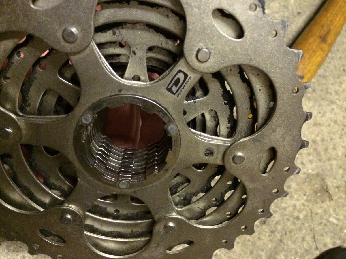

Wenn du einen Alu-Freilauf hast wäre es nicht zu empfehlen, da werden die Einzelritzel sich ziemlich eingraben, bei Stahl hätte ich keine Bedenken.Habe den Tipp bekommen das ich einfach die 3 Nieten aufbohren soll. Was meint ihr dazu?
