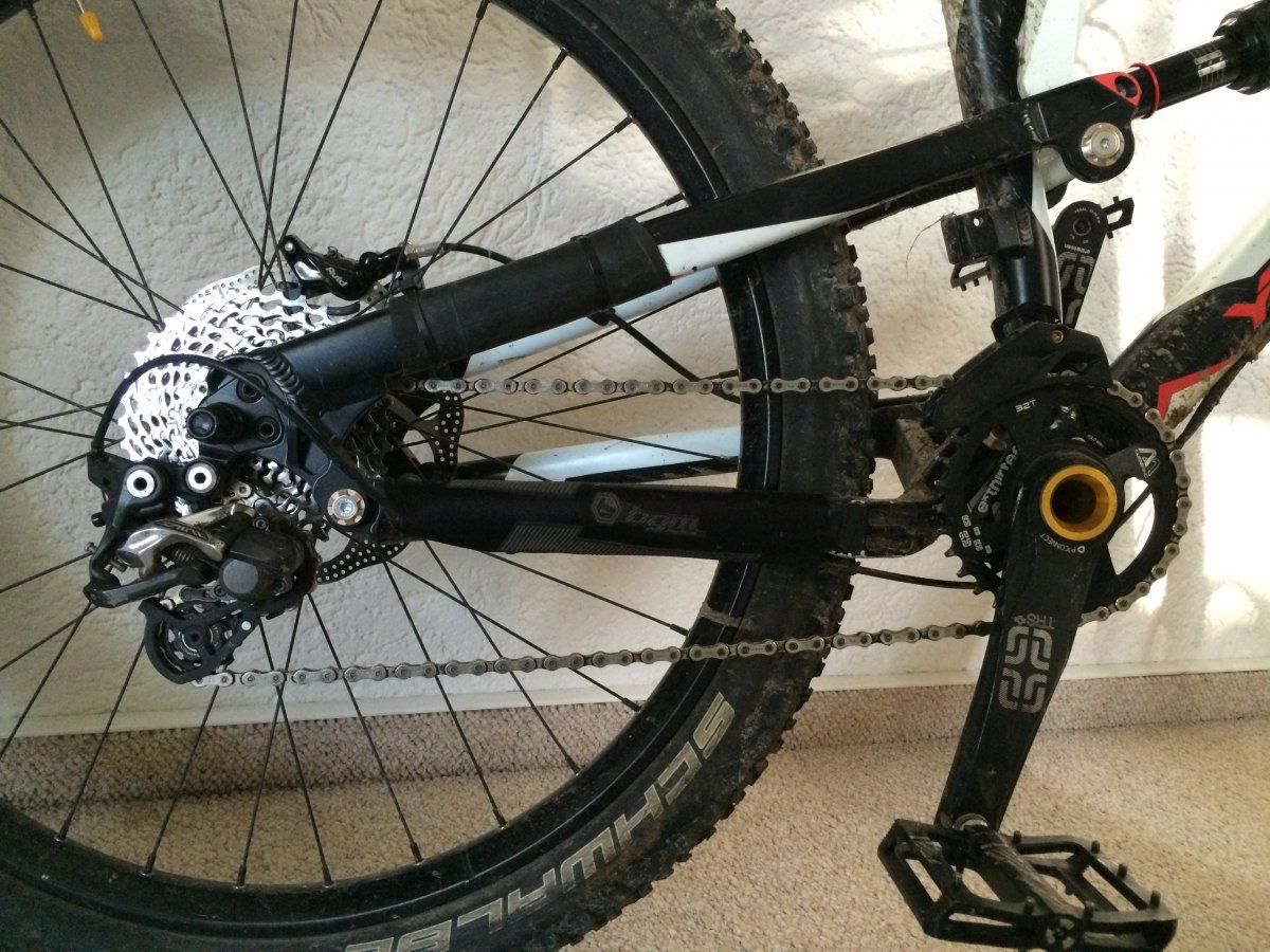

Hier noch mal ein Bild wie aktuell aussieht:

Hier noch mal ein Bild wie aktuell aussieht:Anhang anzeigen 334417
Ob das mit dem Saint Schaltwerk funktioniert weiß ich nicht. Ich meine aber, dass das Thema schon einmal angesprochen wurde.
Schau vielleicht mal hier:
http://www.mtb-news.de/forum/t/uebersicht-diy-1x10-umbau.676175/
Ansonsten klappt das meiner Erfahrung nach ganz gut mit den OneUp Produkten. Ich fahre ein 42T Ritzel und das passt gut in meine Kombination.
Die 40/42T Ritzel sind sowohl mit Shimano, als auch für Sram kompatibel. Ist auch alles genau auf der Website beschrieben und es gibt zusätzlich unterhaltsame Montagevideos:
http://int.oneupcomponents.com/pages/instructions

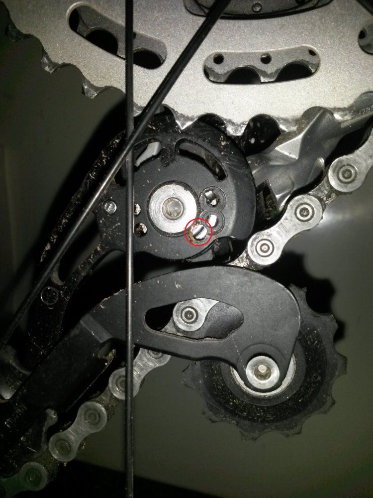

@Toolkid drei dicke :daumen::daumen::daumen: für die Modifikation am AußenKäfig, heute kopiert und für jemand mit Bohrmaschine und Gewindeschneider gibt es keinen Grund einen Rad-Cage zu kaufen, der Mehraufwand fürs selber machen, wenn das Teil eh zerlegt ist beläuft sich auf 5 min.
Und wenns je doch ausreißen sollte, kann man dann immer noch einen Rad-Cage kaufen und hat damit quasi gleich den Ersatz fürs defekte Teil

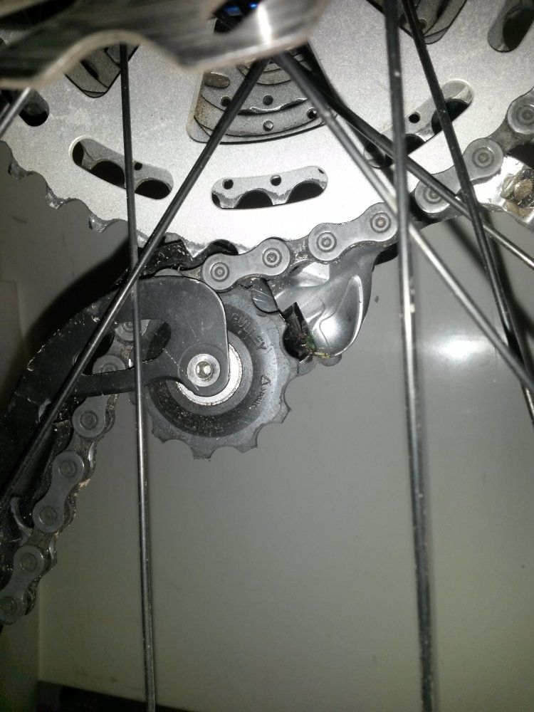

Ich habe gestern abend den Außenkäfig eines RDwww.mtb-news.de/forum/t/icb-2-0-geometrie-wie-muessen-sich-rahmengroessen-unterscheiden-ergebnis-online.709972/-M786 entsprechend des OneUp RAD modifiziert. Die originale B-srew schaut noch 2 Gewindegänge aus dem Schaltwerk heraus und ich habe keine Platzprobleme unter dem Mirfe-Ritzel.
Anhang anzeigen 322748 Anhang anzeigen 322750
Wenn ich die Kette noch etwas einkürze, steht das Schaltwerk flacher unter der Kettenstrebe und der Versatz des oberen Führungsröllchens hätte noch mehr Abstand zum Ritzel zur Folge.
Im Prinzip habe ich den Käfig demontiert und in etwa horizontal (wenn man den unteren Rand des Käfigs auf einen Tisch stellt) zur Drehachse des Käfigs ein weiteres Loch gebohrt und ein M5 Gewinde geschnitten (mit rotem Ring markiert).
Angsesichts der Tatsache, dass der Außenkäfig inkl. Versandkosten nicht mal halb soviel wie der RAD kostet, bin ich das Experiment mal eingegangen.
Eine ausführliche Anleitung zur Demontage des Käfigs findet man im Installationsvideo des OneUp RAD.
Sorry für die miese Qualität, direkt vom Handy.
