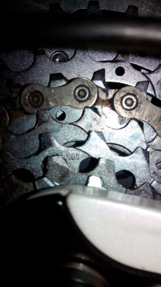

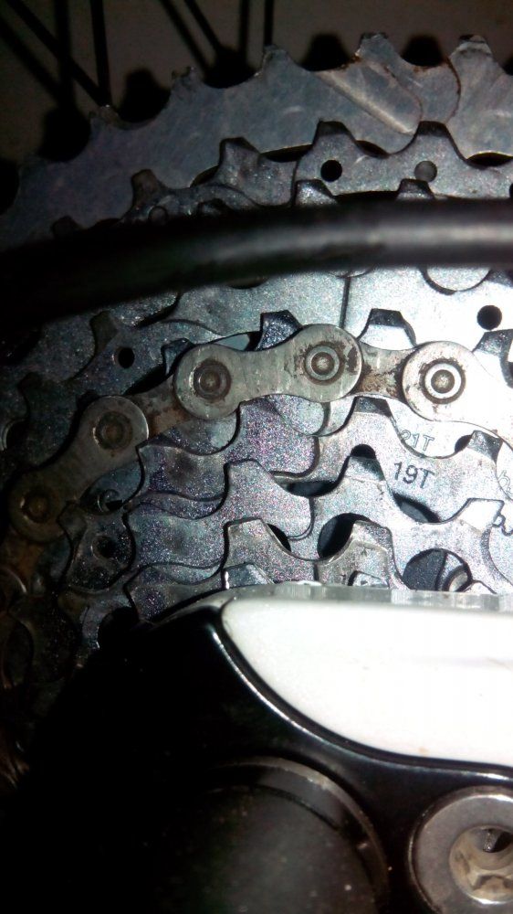

hallo
ich machs mal kurz
XT 11 - 36
15 und 17 raus , 16 er XT verdreht rein
42 Mirfe
X9 Type 2.1 mittellanger Käfig
XT 10 fach Kette
Kettenlinie zwischen dem 4 und 5 Ritzel
schaltet absolut sauber
ich mochte mich an dieser Stelle bei Euch bedanken........
ohne manchen Tipp wäre das nicht so problemlos gelaufen , hätte mit Schwierigkeiten gerechnet
Danke
Metell

Oder einfach das 16er OneUp kaufen und so montieren, das die SH-Markierung oben ist....bei SRAM-Kassette natürlich die SR-Markierung auf dem Ritzel oben angezeigt aufgesteckt. ;)
Würde er die Kette länger machen hätte sie keine Spannung mehr auf dem 11er (so zumindest sagt er in seinem ersten Post zu seinem Problem)
OneUp jedenfalls schreibt "The 2nd generation Rad cage. Specifically designed for Saint and Zee but works with all Shimano Shadow+ (clutch) rear derailleurs. RADr is the lowest profile 42T compatible cage."
Lowest bedeutet in dem Fall halt dann auch lowest.
Entweder so lassen und nicht auf dem 42er komplett auf Anschlag einfedern oder eben nen anderen Käfig verbauen.
Bei einer Shimano Kassette geht das nicht
Also bei mir jedenfalls fluchten die Steighilfen quasi perfekt mit einem gefeilten/gedrehten 10 Fach XT 16z Einzelritzel in Kombi mit einer 10 Fach 11-36z XT Kassette!?

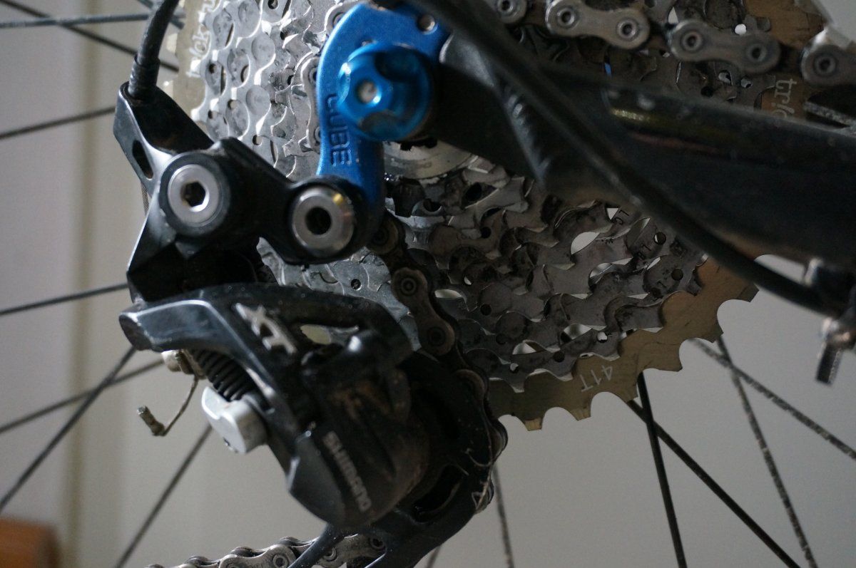

Nach einigem Mitlesen und Ausprobieren möchte ich hiernun auch meine Erfahrung mit dem Umbau auf 1-fach mitteilen:
Rahmen: Cube Reaction 29SL in 21 Zoll
Der erste Versuch:
Bestehendes XT 10-fach Schaltwerk RD-M781 SGS
10-fach XT Kassette um 41T Trickstuff Ritzel und 16er Trickstuff Ritzel (gefeilt für bessere Ausrichtung der Schaltgassen)
RACE FACE Kettenblatt LK104 Single Ring Narrow Wide
Shimano XT 2-fach Kurbel FC-M785
Ergebnis: Die B-Tension Schraube musste ich komplett reindrehen, damit das Schaltwerk auf das 41er Ritzel schaltete. Dadurch war der Abstand beim 11er Ritzel und oberem Schaltröllchen sehr groß. Führt zu einem Verlust an Schaltqualität lies sich jedoch problemlos fahren. Ich vermute allerdings dass mit zunehmendem Verschleiß der Kassette die Kette eher anfängt zu springen bei den kleinen Ritzeln.
Der zweite Versuch:
Neues XT 10-fach Schaltwerk RD-M786 GS mit Rad Cage umgebaut
der Rest (auch Kettenlänge) blieb identisch
Ergebnis: Die B-Tension Schraube kann auf mittlerer Stellung verbleiben, beim kleinsten 11T Ritzel läuft das obere Schaltröllchen nun deutlich näher an der Kassette. Die Schaltperformance ist deutlich besser.
Alles in allem hakt es ab und zu minimal am 16er Ritzel von Trickstuff welches ich sobald wieder lieferbar durch ein Shimano 16er Ritzel ersetzen werde.
