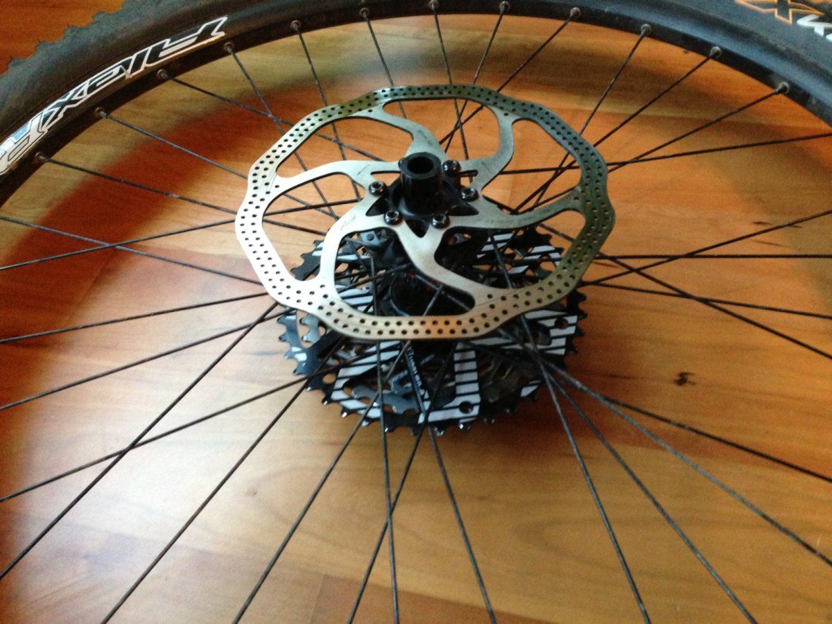

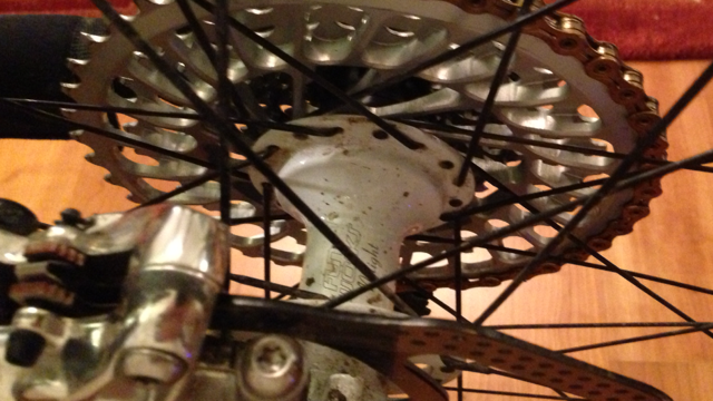

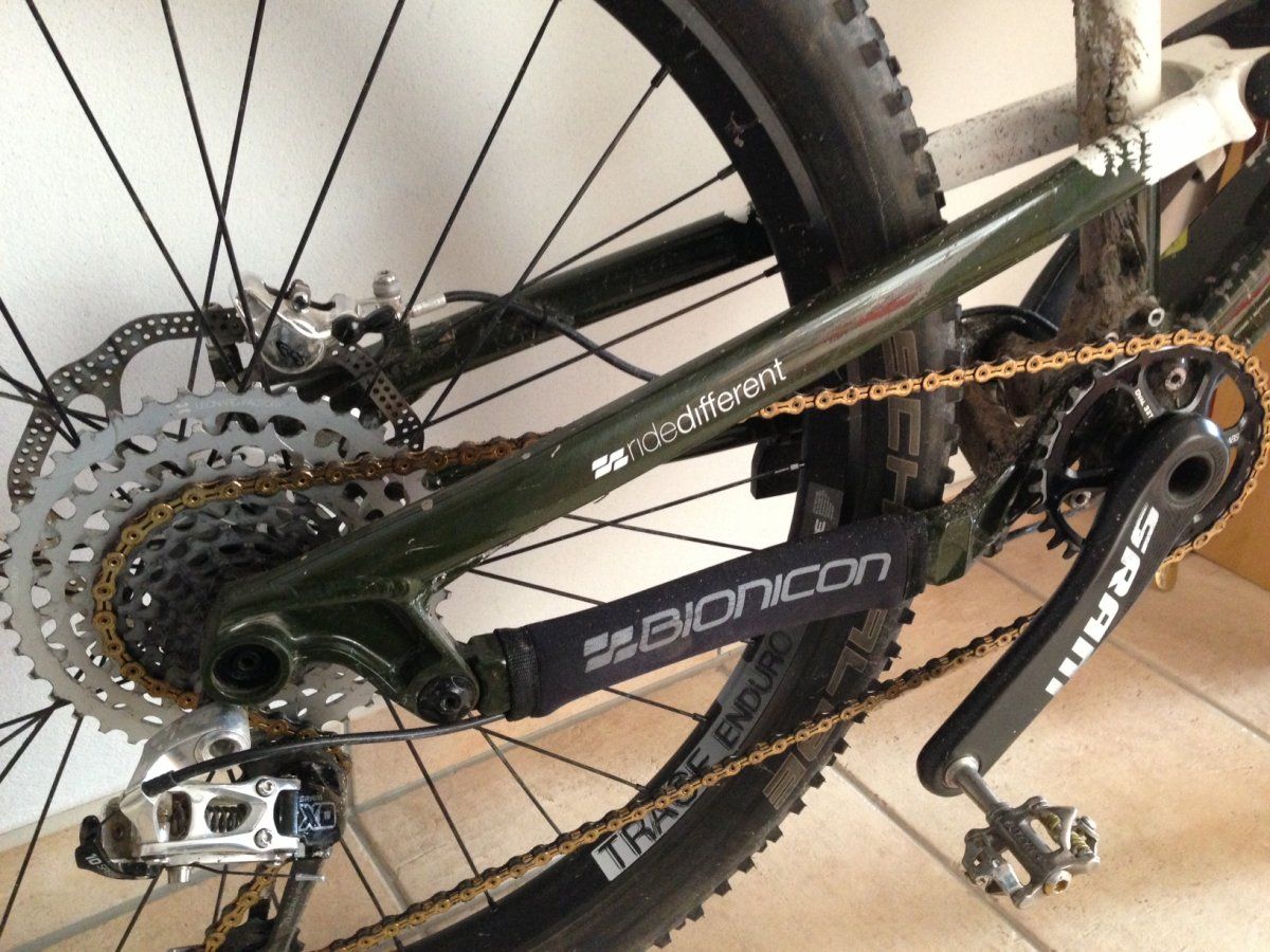

Umbau auf 1x10 mit Leonardi General Lee 9-42 Zähne mit ovalem B-Ring-Kettenblatt und Sram PG1080+1070+e*thirteen 42er
-Laufradsatz A: Funworks N-light Evo auf XD-Freilauf umgerüstet + Leonardi General Lee 942 -Komplettkassette (Stahl+ 3 Aluritzel) 9/11/13/15/18/21/24/29/35/42 (252g)
-Laufradsatz B: DT Swiss 240s + Sram PG1080 (16-36 vernietet) / PG1070 (11+13er Ritzel)+ e*thirteen 42er 11/13/16/18/21/24/28/32/36/42 (295g)
-Sram X0 Type1 Schaltwerk

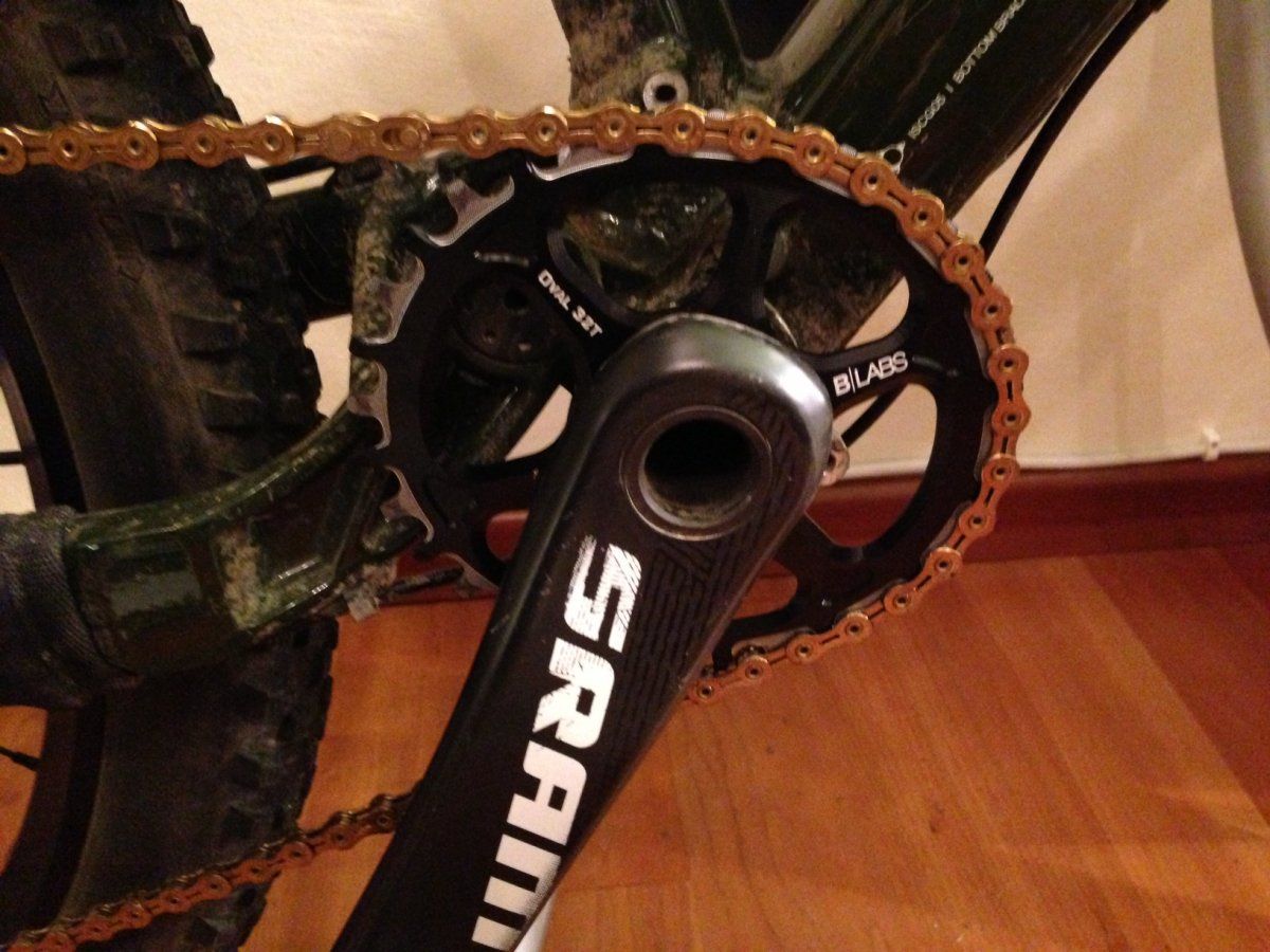

-Sram S2210 GXP-Karbonkurbeln (Spider entfernt) mit Bionicon ovales B-Ring-Kettenblatt 32-Zähne direct mount
-KMC X-10SL Gold Kette
-Gewichtsersparnis 476g (Laufradsatz A), 509g (Laufradsatz B)
Fahrbericht Leonardi General Lee 942:
-Schaltet generell gut bis sehr gut, aber nicht so exzellent wie das Sram Original, was allerdings nicht zu erwarten war. Bisher keine Probleme mit dem Type 1 Schaltwerk
-Gangsprünge erscheinen mir problemlos (etwas größer als bei 11-36 Kassetten), von 11 auf 9 ist der größte prozentuale Sprung, hier schaltet es sich etwas weniger geschmeidig runter. Das 9er Ritzel ist sozusagen der 'Overdrive'.
-Ganz sensible Naturen werden minimal mehr Vibrationen auf dem 9er spüren, wegen des Polygoneffektes, aber meiner Meinung nach nicht der Rede wert.
-Die Übersetzungsbandbreite ist echt super (467%), mit dem ovalen B-Labs Einfachkettenblatt hat man sogar gefühlt noch einen kleinen Gang mehr!
-Meinen Fahrbericht zum ovalen Bionicon-Einfachkettenblatt siehe hier:
http://www.mtb-news.de/forum/t/upda...-auf-eure-kurbel.717295/page-12#post-12609072
-Das einzige Nachteil ist der hohe Preis für den Generall Lee 942-Kranz + XD-Freilauf

Die b-Schraube musste ich nicht wirklich weit reindrehen, da hilft der Radr cage ganz gut durch seine exzentrische Aufhängung.
-Gewichtsersparnis 476g (Laufradsatz A), 526g (Laufradsatz B)
Wie kommst du auf diese hohe Gewichtsersparnis? Man spart ja nur Schalthebel, Züge und Umwerfer, dafür braucht es eine Kettenführung. Das sind so 200-250g Einsparung.
An der Kurbel spart man ja nichts. Was man bei den Kettenblättern vorne spart, packt man hinten drauf. Außer man hat eine Sram Kurbel, wo man dank NW den Spider weglassen kann.
Gewichtsersparnis:
-188g Dreifachkettenblatt mit Spider ersetzt durch direct mount Kettenblatt
-127g Umwerfer
-128g Shifter
-30g Schaltzug
-17g XDFreilauf
+13g General Lee 942 gegenüber Sram PG 1080
Kettenführung braucht man wegen des narrow wide Kettenblatts meistens nicht.
So, bei läuft jetzt auch alles so wie es soll mit dem radr cage. Knackpunkt war die b-Schraube. Ich habe mich anfangs nur nach dem großen Ritzel gerichtet und die Schraube dementsprechend weit rausgedreht, wodurch die Kette (Länge so, dass es bei vollem Einfedern gerade noch passt) auf dem kleinsten Ritzel durchhing. Ich Idiot brauchte nur die Schraube etwas rein drehen, damit genug Spannung vorhanden ist.
Nur zu meinem banalen Verständnis, aber wenn du jetzt auf dem 11z Ritzel mehr Spannung hast, dann hast du das doch auch auf dem größten (und ich dachte genau das wäre das Problem), deshalb leuchtet mir gerade nicht ganz ein, weshalb die B-Schraube die absolute Lösung des Problems war oder ging es nur um präzises Feintuning derselben oder übersehe ich etwas?
Ja, auf dem größten ist dann auch etwas mehr Spannung, aber bei weitem nicht so viel, wie bei der 2 Glieder kürzeren Kette. Es ist also einfach nur ein bisschen Feintuning gewesen.
