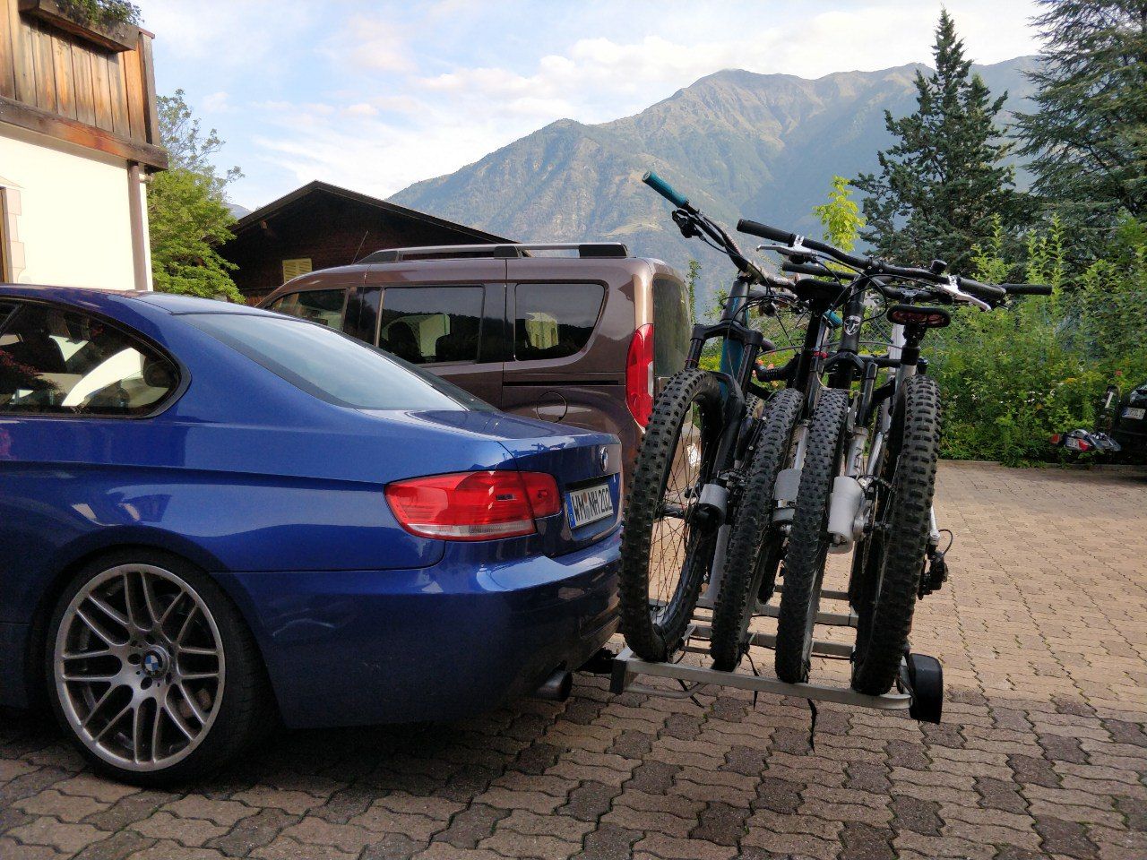

Boost, extrem lang und immer schwerer ... es ist wirklich ziemlich kompliziert da noch 4 Bikes drauf zu bekommen. Die billigsten Träger (z.b. Eufab) gehen fast am besten, wenn man die Arme entfernt, den Mitteldom mit gescheiten Schrauben stabilisiert und dann die Bike versetzt montiert indem man immer Gabel und Ausfallende polstert und fest miteinander zusammengurtet. So kann nichts mehr reiben. Die gesamte Konstruktion biegt sich allerdings auch dann zunehmend nach hinten. Das sieht komisch aus, ist aber stabil. Bei Eufab sollte man eine zusätzliche Sicherungsschraube am Kugelkopfadapter montieren, weil der reissen kann. Hätte um haaresbreite meinen Träger mal auf der Autobahn in Italien verloren ... - hat aber alles TÜV Siegel o_O

Bei dem oben erwähnten Eufab und den baugleichen Modellen sind es immerhin 22cm Schienenabstand. Da passen auch zwei Downhiller mit Fox 40. Bei Fahrten durch Schlaglöcher können sich die Bikes trotzdem berühren. Also auch hier ist polstern angesagt.

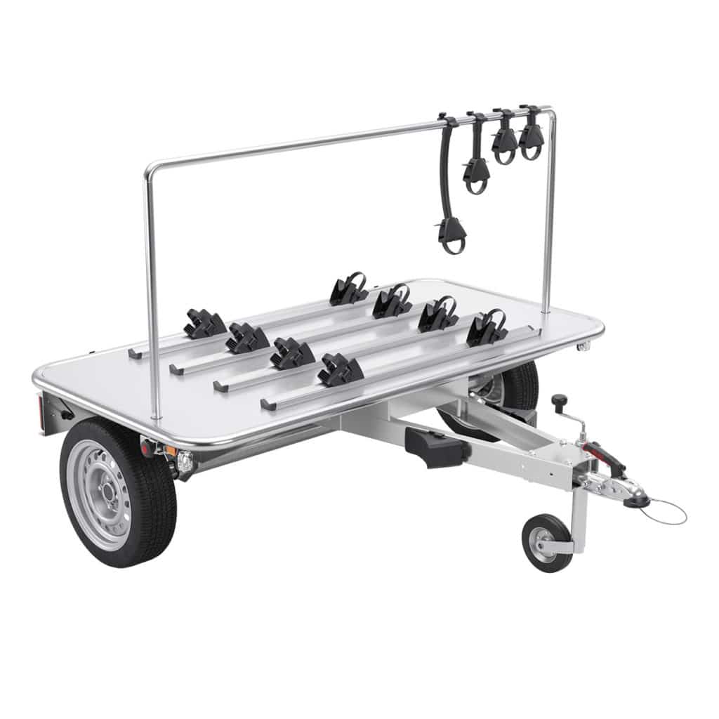

Sowas hier wäre noch eine Lösung. Da muss man sich auch nicht mehr um die Stützlast kümmern.

Sieht noch interessant aus. Hast Du dazu noch einen Namen oder Link?

Man muss das vorher genau ausmessen, ob der jeweilige Träger zu den Bikes passt. Oft sind die Schienenabstände bei Zweifachträgern breiter, als bei Dreifachträgern. Wenn drei Bikes transportiert werden sollen, würde ich deshalb eher zum Zweifachträger mit Erweiterungsschiene für das dritte Bike greifen. Vier Bikes auf einem Träger befestigen ist dann eine hohe Kunst. Kann mit dem oben gezeigten Träger so gerade funktionieren. Ich bezweifle aber, dass man mit der Konstruktion und den gezeigten Bikes die maximale Stützlast von 75 kg einhält. Selbst bei drei Bikes ist das Durchfädeln der Halterungen durch zwei Rahmendreiecke sehr schwierig, wenn man die Halterung nicht vom Träger abschrauben kann. Das geht bei Atera nämlich nicht.
