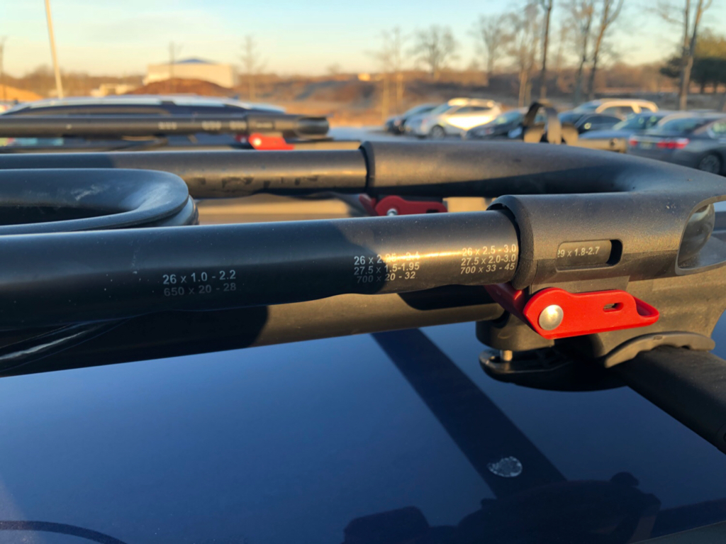

Die Vorderradaufnahme ist ueber ein Schnallensystem flexibel und fasst alles vom 20”, 24”, 26“ ueber Fatbike, 27.5“, 27.5“plus, 29“. Denke bei einem soliden 29plus wird es eng. Die Angabe auf der verstellbaren Schiene sagt max. 29x2.7. Schoen ist, dass direkt ueber die Position des Schlittens ablesbar ist fuer welche Reifengroesse das passt.
