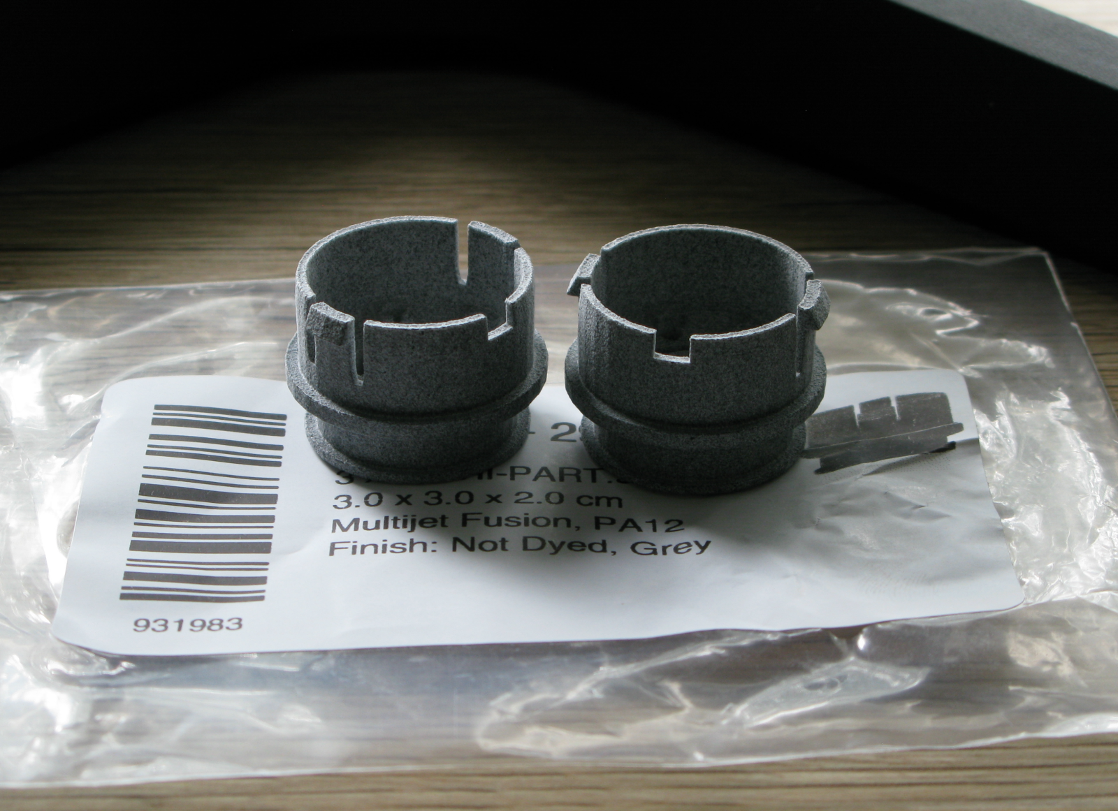

Hallo liebe Yari Tuner,
ich bastle seit über einem Jahr an der Motion Control rum in der Hoffnung, durch kleine Upgrades die Performance des Dämpfers wesentlich zu erhöhen. Ich arbeite an einem neuen Ventilkopf, da sich das als bestes Konzept herausgestellt hat und mit ein Paar kleineren Änderungen die Gabel sich viel angenehmer verhält. Die MC wird jetzt nicht auf den Level einer 300+ € Kartusche kommen, aber wenn es zumindest mit teureren Dämpfern mithalten könnte, wäre das für mich ein Win. Man muss Teile von der MC bearbeiten und Shims muss man sich irgendwie selber dafür besorgen, sollte aber ganz machbar sein. Voraussichtlich sollte ich in ein Paar Monaten fertig sein (kann sich aber durchs Studium etwas verschieben) und könnte dann das Design teilen. Hoffe, dass es Interessierte gibt✌️
