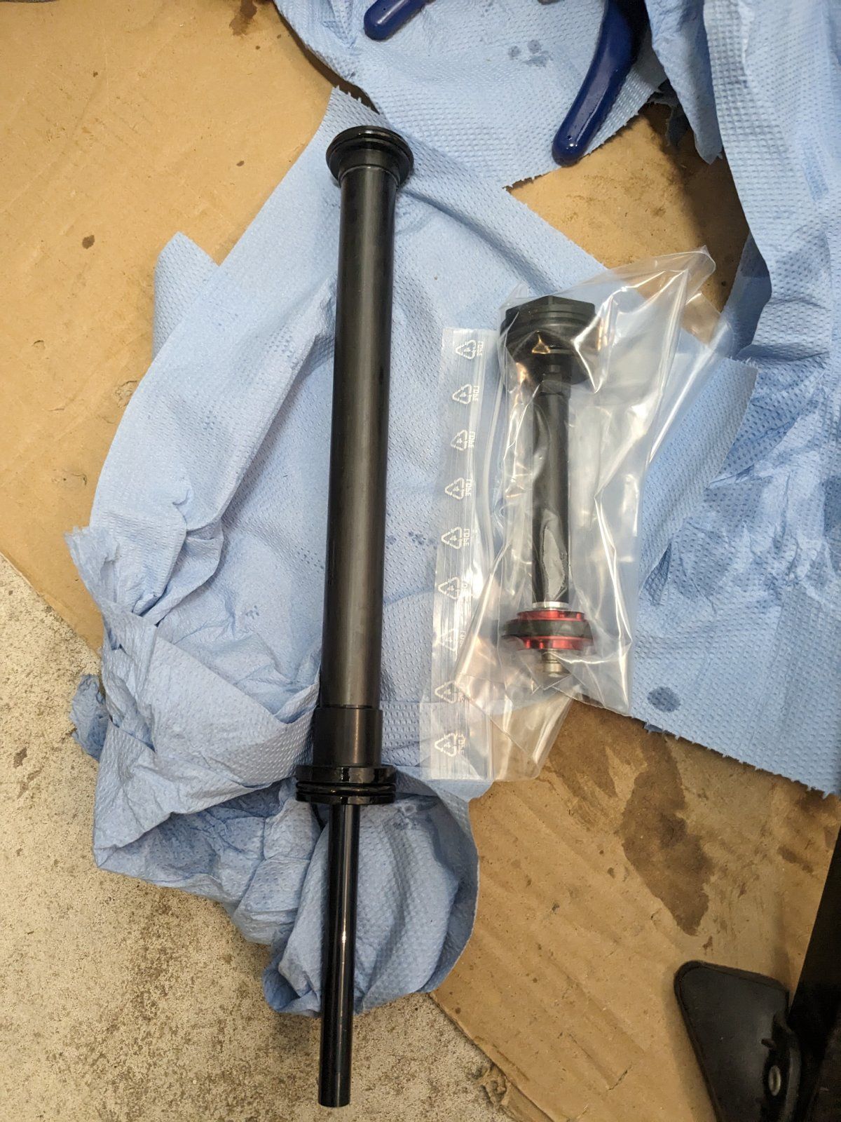

Gestern für zwei Kumpels in deren Yaris eine Aftermarket Charger 2.1 Upgrade Kartusche eingebaut (gab es mal recht günstig).
Folgendes Problem ist bei beiden Gabeln zum Schluß aufgetaucht für das ich keine Lösung habe:
Der Zugstufen-Versteller lässt sich nicht weit genug auf die Castingschraube drücken so das es unmöglich ist das die Sicherungsschraube in den vorgesehenen Einstich in der Castingschraube geht.
Die Sichererungsschraube trifft im Bestfall genau die Kante der Einstichs. Weiter kann man den Versteller nicht aufdrücken.
Hat das schon mal jemand gehabt? Mögliche Lösung?
Versteller & Castingschraube lagen der Charger bei. Der Versteller der Yari lässt sich problemlos verbauen, allerdings fehlt dann die Rasterung da der Yariversteller nicht die dafür notwendige Kugel hat.
Bei den Versteller der Chargers ist die Kugel leicht reindrückbar...
Fun Fact beim Umbau: Bin davon ausgegangen das natürlich eine MC in den Yaris steckt. Beide wurden aber OEM Seitig (Specialized) mit Charger RC Kartuschen ausgestattet. Wenn ich das zuvor gewusst hätte (gut hätte man mit Seriennummer prüfen können) wären die Gabeln eher zu MST gegangen.

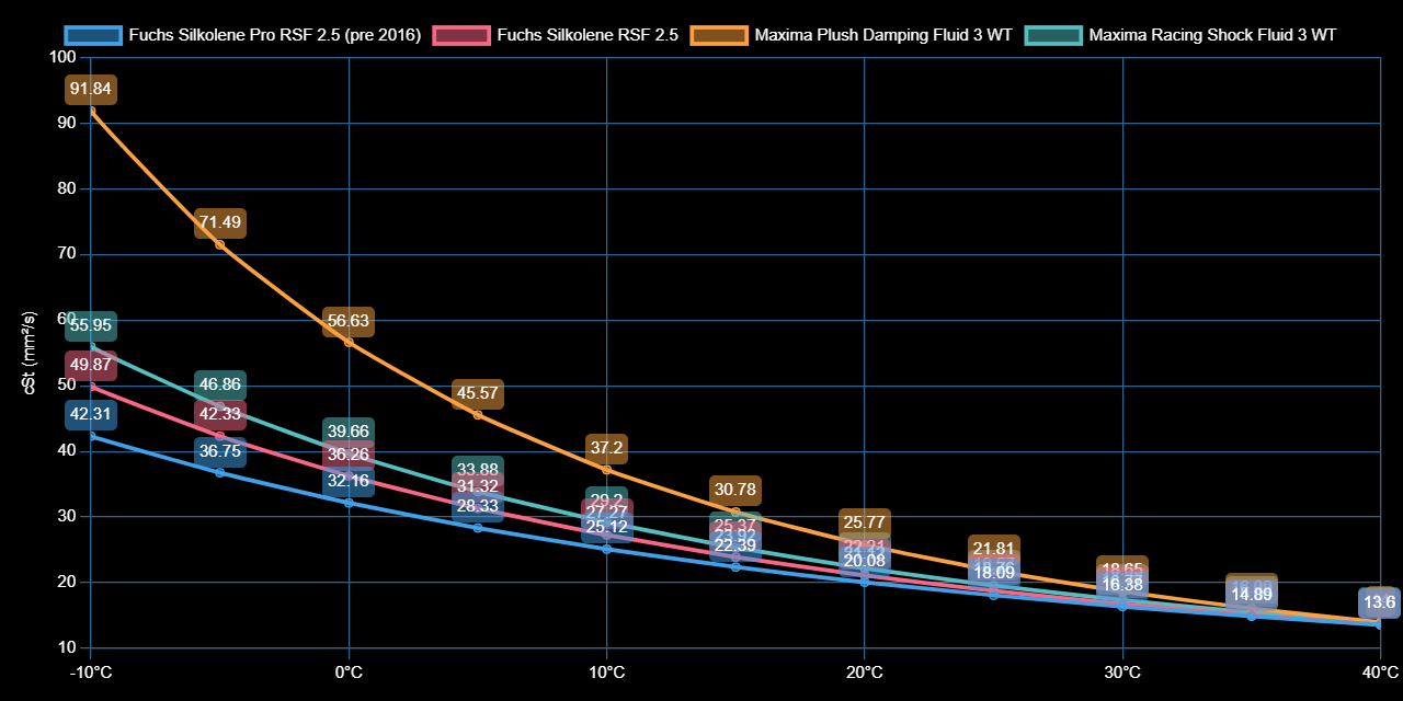

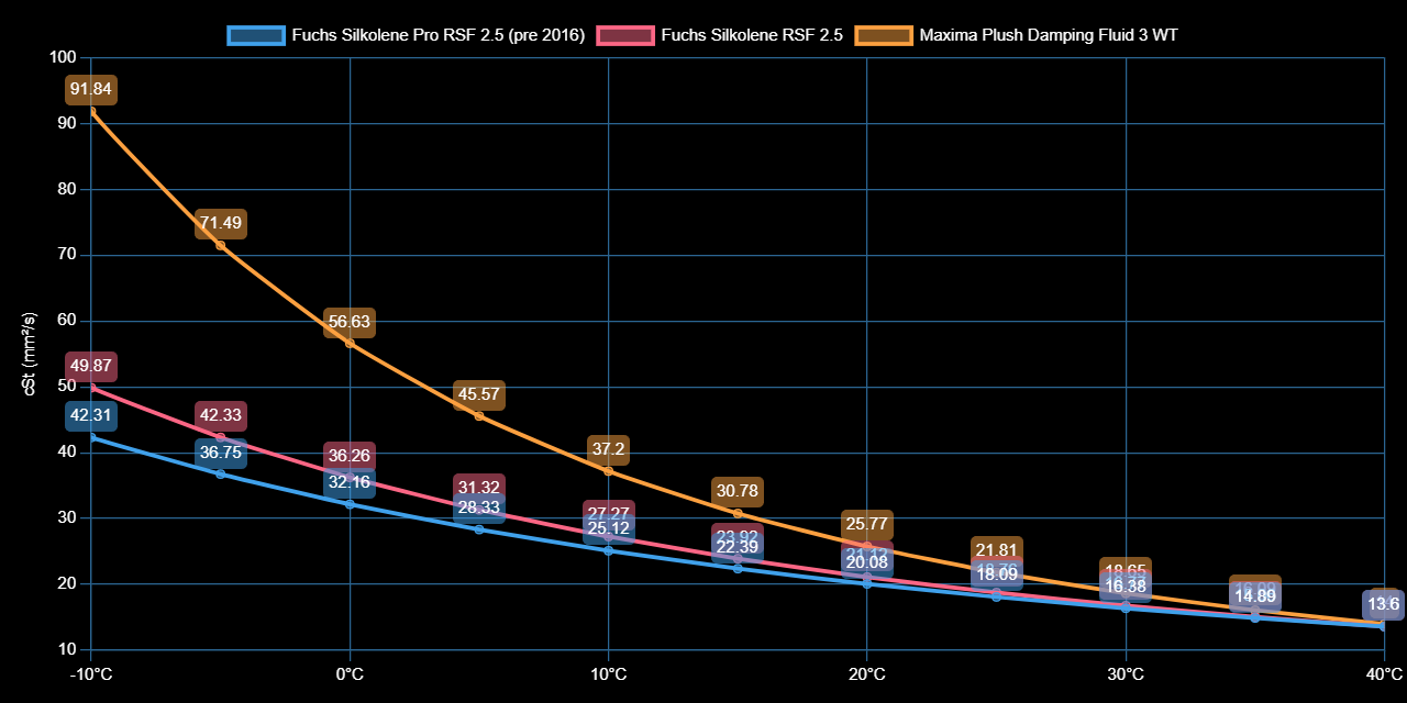

Das empfiehlt er auch, eben wegen der Quietschneigung des Fuchs. Solange man das Problem nicht hat, ist Silkolene ein vorzügliches Öl mit großer Temperaturkonstanz und sehr guter Haltbarkeit. Die Viskosität des 2.5er entspricht sehr genau der vom Maxima 3er, man kann die beiden also gut im gleichen Setup verwenden.
Bei sommerlichen Temperaturen sind die Werte tatsächlich sehr ähnlich, wenn es kalt wird ist das Silkolene aber (vermutlich) tatsächlich stabiler als das Maxima.
(Die Berechnungsformel ist natürlich immer nur eine Schätzung, weil eventuell hinzugefügte Additive nicht berücksichtigt werden können)

Danke für diese informative Darstellung. Ich habe aktuell Maxima Racing 3 WT (ohne Plush) in der V2 auf Rat von Mario. Wäre es möglich dieses auch noch in das Diagramm aufzunehmen? Scheint einen höheren VI zu haben als das Plush. Danke :daumen:
wow, danke :daumen:
Dann werde ich es über den Winter mal noch drin lassen und ggf. im Sommer/Frühjahr auf das Plush wechseln. Einen Hauch mehr Dämpfung kommt mir da entgegen...
