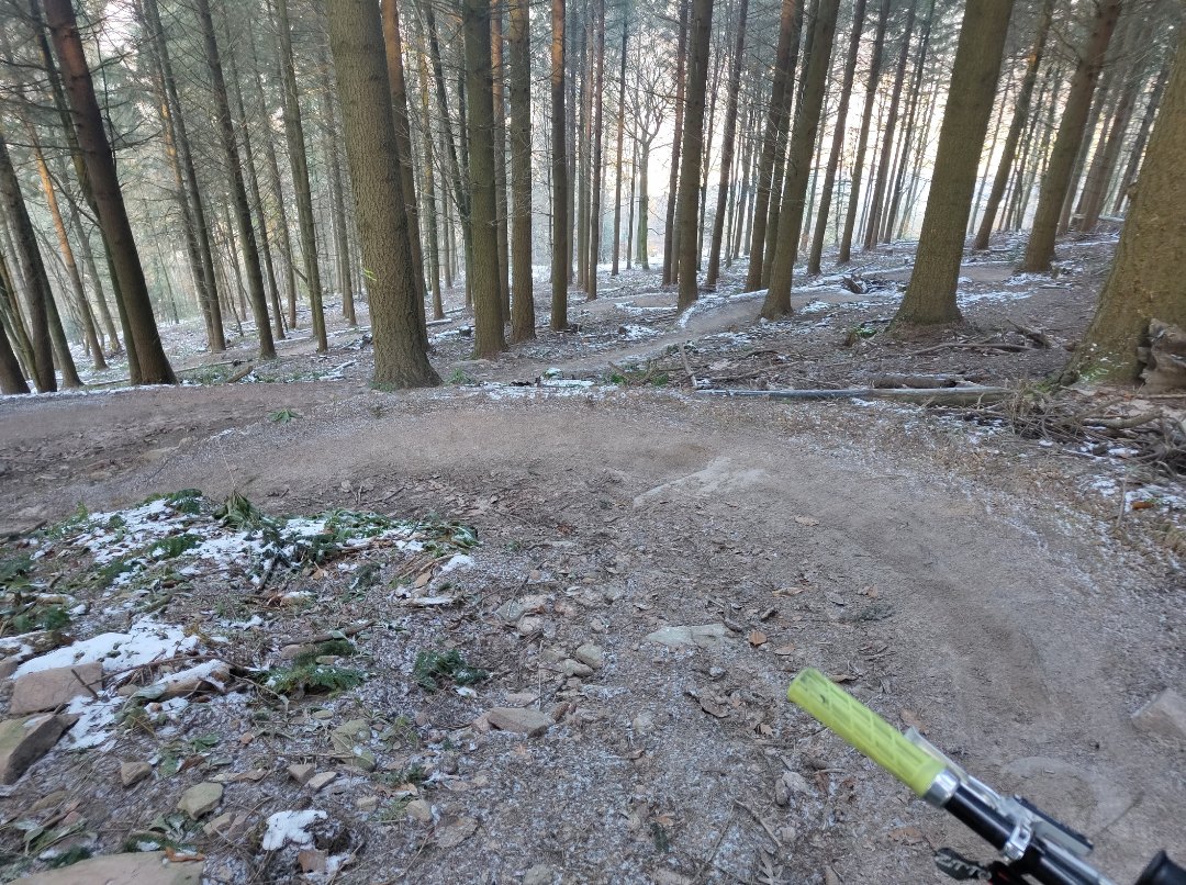

Auf dem Wanderweg nach oben hatte ich den auch, aber als es drauf an kam....bei dem Schnee gerade habe ich andere Probleme![]()
Bodenfrost, beschde!Auf dem Wanderweg nach oben hatte ich den auch, aber als es drauf an kam....
Anlieger fein wie betoniert.
