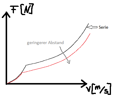

Der Tipp von Mario die 2,5mm Abstand des Mitnehmerfähnchens zu reduzieren hat bei mir extrem viel gebracht. Dazu muss man nur mit einem flachen Schraubenzieher unter den Metallstern greifen und diese 1,5 bis 2mm heraushebeln. Von der Seite kann man kontrollieren wie groß der Spalt ist. Habe erst ca. 1mm ausprobiert da hat man schon bedeutet weniger spiking gehabt und dann später auf 0,5mm verringert. Fühlt sich so extrem viel besser an.
Vielleicht hilft das ja. Das hebeln kann man auch ohne die Bohrungen zu erweitern probieren und hilft die Highspeedports bei niedrigeren Geschwindigkeiten zu öffnen. Vor Allem aber ist es 100% zurückbaubar ?

Von Anfang an nicht, aber früher. Durch den Abstand von dem Fähnchen zum Einschnitt des Metallpins (Serie ca. 2,5mm, bei mir jetzt 0,5mm) kann man das einsetzten der Highspeed Druckstufe variieren. Grob dürfte der unterschied so aussehen:
