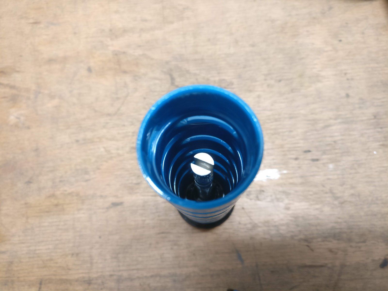

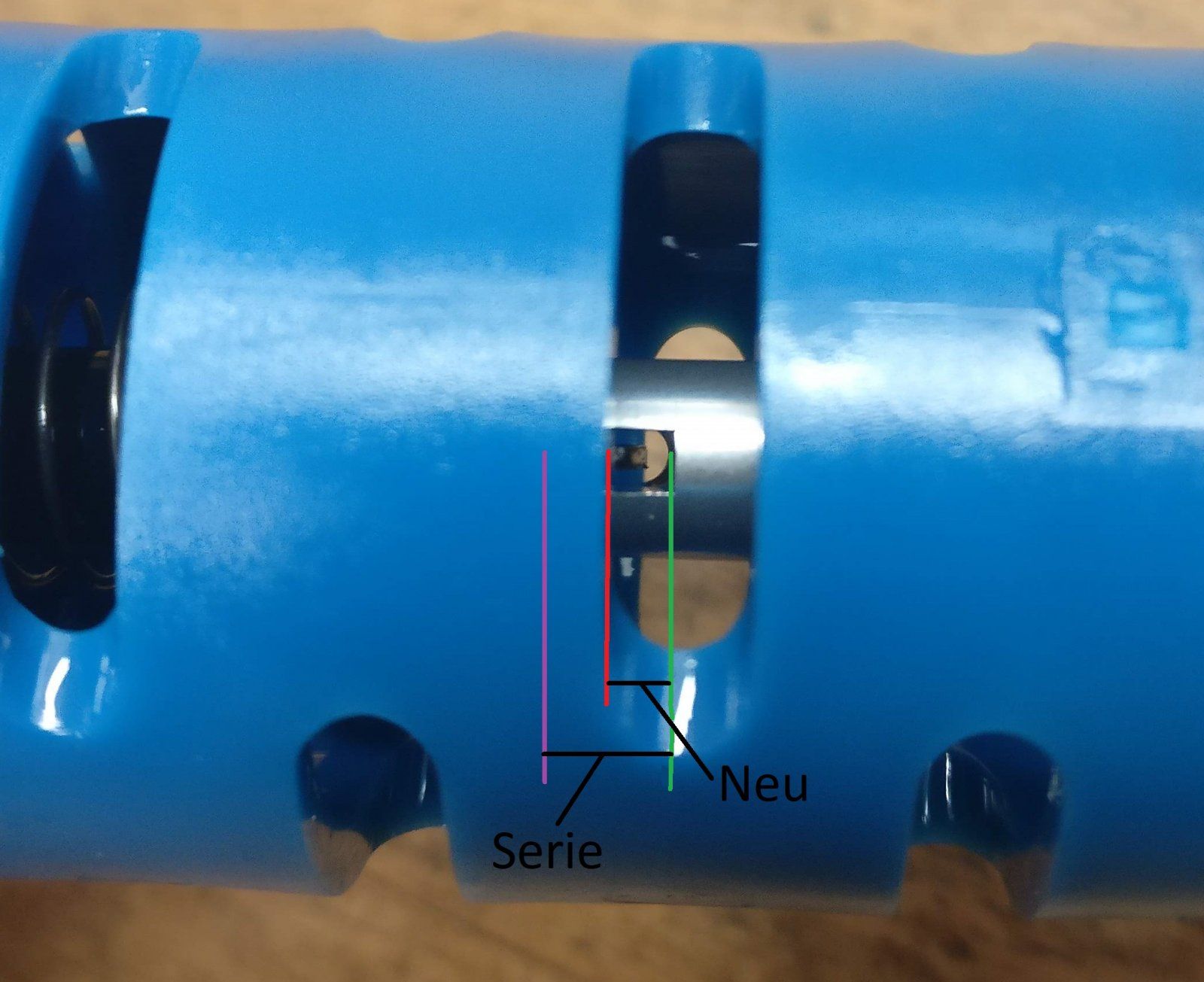

Stimmt so nicht. Ich bin ja kein Dämpfungsspezialist. Aber ich habe die MC so verstanden, dass die blaue Plastikfeder die HSC darstellt. Das Tellerventil, mit dem die LSC eingestellt werden kann, bleibt fest stehen, wenn die Plastikfeder durch einen schnellen Schlag komprimiert wird. Deshalb kann dann das Öl auch durch die Mitte und nicht nur die drei Löcher fließen. Es fließt aber natürlich auch durch die drei Löcher, die somit auch einen Einfluss auf die HSC haben. Macht man sie größer wird gleichgzeitig die HSC und LSC softer. Auf dem Rückweg öffnet der Öldruck das Tellerventil, das ja an einer Zugfeder hängt. Das ist nicht schlimm, wenn es in die Richtung durch die größeren Löcher auch schneller geht, denn für diese Richtung ist der Rebound da, an dem nichts geändert wurde. Die Änderung von Simtouch habe ich nicht kapiert. Ich glaube aber, man sollte nicht erwarten, dass man an der MC ohne Shimstack nur mit anderen Löchern Wunder bewirken kann und eine ordentliche Dämpfung überflüssig machen kann, wenn man wirklich sportlich fährt. Es reicht aber sicher für Touren, wo es zwischendrin auch mal heftiger wird und vermutlich auch für relativ glatte Parkstrecken.
Genauso ist es. Das schwarze Fähnchen ist mit dem Tellerventil über eine Presspassung verbunden und ist durch hebeln unter dem Tellerventil mit einem Schraubenzieher verschiebbar. Das Fähnchen steckt im Schlitz in der Verstellwelle in der Mitte der blauen Plastikfeder.
Wird nun die Plastikfeder gestaucht, schiebt sich ebenfalls das Fähnchen tiefer in den Schlitz hinein, bis es auf den Grund des Schlitzes stößt. Staucht es sich weiter, hebt das Fähnchen das Tellerventil ab und legt somit die HSC-Ports frei.
Der Abstand vom Grund des Schlitzes bis zum Fähnchen definiert nun ab welchem Druck und damit ab welcher Einfedergeschwindingkeit die HSC-Ports freigelegt werden. Verringert man den ab Werk extrem großen Abstand, wird der Übergang LSC-HSC deutlich sanfter, was ich versucht habe weiter oben darzustellen.
Bohrt man zudem jetzt die LSC-Ports auf, kann man den Übergang weiter abflachen, da dadurch der Gradient der LSC-Ports verringert wird. Einen Einfluss der LSC Einstellung auf die HSC hat man auch im Falle eines Nadelventils, da dieses immer geöffnet ist.
Shims sind im Vergleich zu Tellerventilen in der Lage, deutlich sanfter Durchflussquerschnitt freizugeben. Deswegen kann man von den Veränderungen keine extremen Wunder erwarten. Für eine kostenlose Veränderung ist der Unterscheid meiner Meinung nach dennoch enorm.
Anhang anzeigen 1018545 Anhang anzeigen 1018546
Ok. Darüber kann man das dann wahrscheinich definierter einstellen, als wenn man einfach die Dichtung dreht, damit sich das Öl dort vorbei drückt. Muss ich mir mal im Detail ansehen. Dann verstehe ich wohl auch, wie man diesen Abstand verringert.

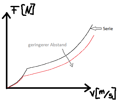

Hab gestern meine Yari mit dem Ghetto Tuning frisiert:
LS-Ports auf 3mm aufgebohrt
"Sägeblatt" angehoben bis es gerade noch satt aufliegt, dadurch wird der Spalt und somit das Eingreifen der HSC durch Stauchung beeinflusst. (Danke @Simtouch für die Idee!)
Die Dichtung hab ich vorerst komplett entfernt, da die Gabel sowieso nie gesperrt wird.
Erster Eindruck: Genial, kein Vergleich zum Original Setup. Gabel spiket jetzt nicht mehr und fährt sich deutlich smoother bei immer noch ausreichend Gegendruck (140mm mit 3 Token)
Kann ich nur empfehlen, ersetzt sicher kein hochwertiges Tuning ala MST aber ist die 15min Arbeit auf jeden Fall wert.

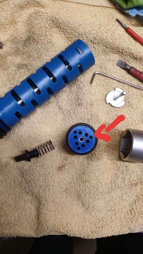

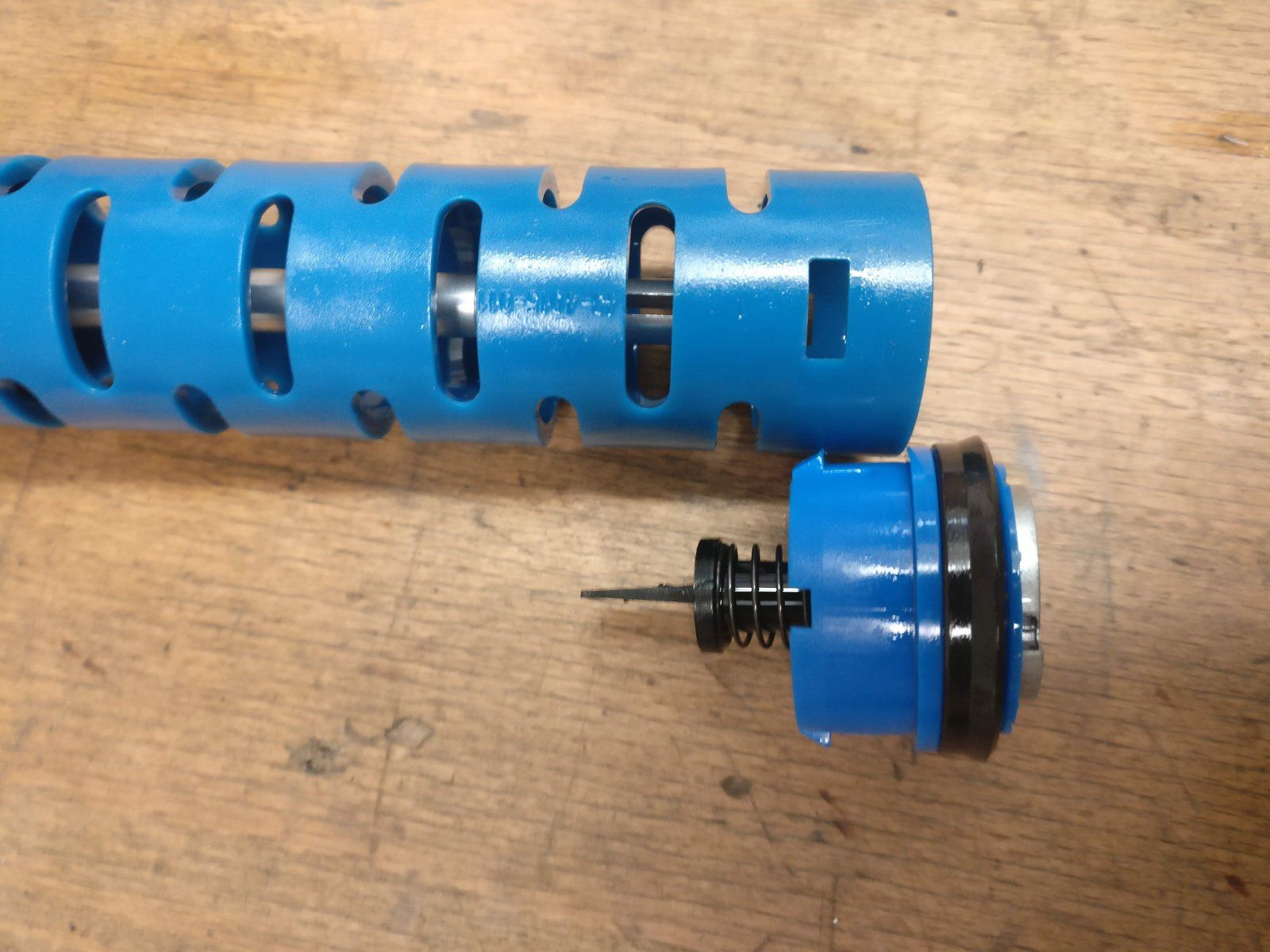

Hallo Zusammen,
erst einmal ein großes Lob/Danke an die Autoren dieses Beitrags und die Lösungen die hier vorgestellt wurden!
Ich wollte nun auch einmal von meinem Tunning berichten, welches ich bei meiner 2018 Yari vorgenommen habe.
Setup: 85kg schwerer Endurofahrer (Race-Ready)
Bike: Commencal Meta HT
Trails: Enduro-Terrain, Sprünge, Gaps, Drops Wurzel- und Steinfelder
Gabel: RS Yari MoCo, 85 Psi, 7 Clicks rebound, Compression offen, 3 Token
Problem: Gabel wenig sensitiv, verhärtet im unteren Federbereich schnell, kaum Endprogression
Was wurde nun gemacht?
Wir haben erst einmal die Luftseite (AirShaft) aufgebohrt (Löcher in den Schaft äquivalent zum DebonAir-Upgrade) und den Schaft unten mit einer Madenschraube verschlossen. Danke hierbei an den Saxen ;) und seine Tunning-Skills. Danach sprach sie natürlich schon deutlich besser an. Dennoch am Federverhalten/Verhärten hat sich natürlich nichts getan.
Also weiter im Text.

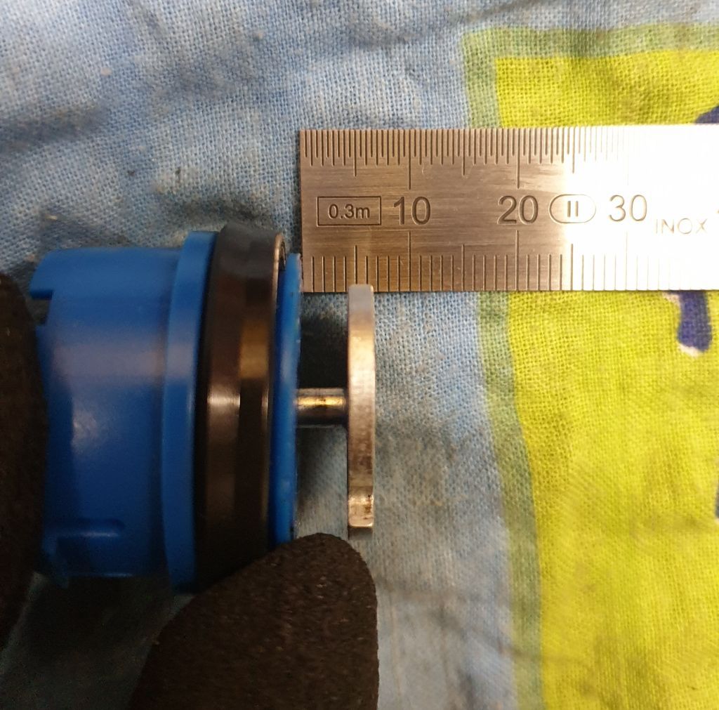

Die 3 Löcher auf 3mm aufgebohrt (Foto 1+ 2), Dichtung umgedreht und Zahnscheibe 2,5mm herausgezogen (Foto 3+4) (wie beschrieben mit Schraubenzieher aushebeln).
Voilá…..heute getestet.
Trails hier sind Schnell, Ruppig und Steil mit Wurzel- und Steinfeldern Gaps und Drops. Also so das schlimmste was man der Gabel antun kann und ich muss sagen absolute Begeisterung. Spricht super an, Dämpft richtig gut, erstaunlich was die kleinen Sachen ausgemacht haben. Im Vergleich zu meiner Lyrik die zwischenzeitlich im HT verbaut war liefert die Yari nun auch gut ab. Der Performance-Gewinn durch die Modifikationen ist meiner Meinung nach Wahnsinn.
Neues Setup: RS Yari MoCo, 95 Psi, 8 Clicks rebound, Compression offen, 3 Token
Natürlich funktioniert durch den Umbau das Lockout der Gabel nicht mehr vollständig, was für mich jetzt nicht schlimm ist. Man kann mit der Compression aber weiterhin das Gabelverhalten auf dem Trail sehr gut anpassen.
MFG und Ride On :)

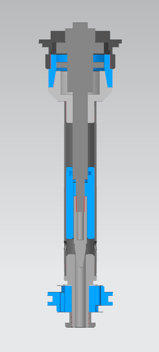

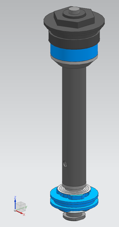

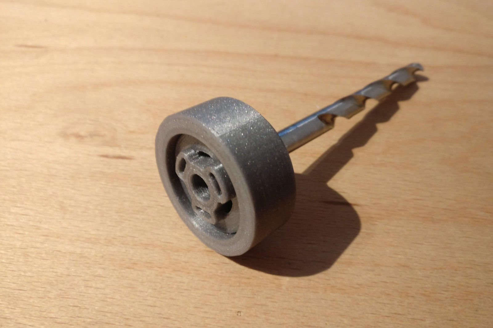

So, dann will ich mal meine neueste Umbaumaßnahme vorstellen.
Nachdem ich viel über die Shim umbauten ala CoMo und MST gelesen habe, hat mich der Basteltrieb ans Zeichenbrett gezwungen. Ziel war es mittels den vorhanden Komponenten der MoCo und einem 3D Drucker einen Druchstufenkolben mit shimmed HSC und einstellbarer LSC zu entwerfen. Herausgekommen ist dabei folgendes:
Recycelt habe ich dabei die koplette Topcap-Einheit, den oberen Teil der blauen Kunststoff-Feder sowie die Einstellwelle mit Einstellrädchen (etwas modifiziert, s.u.). Der Rest ist eine Kombination aus 3D gedruckten Adapterstücken und einem Aluminium Rundrohr. Beim Valve-Design habe ich mich grob an den Empfehlungen von MST orientiert, weil ich in der Beziehung keinerlei Erfahrungen habe und auch keine Lust/Zeit hatte Berechnungen anzustellen. Ganz nach dem Motto: Trial and Error :D
1. Schleifhilfe zum planen der Dichtflächen
2. Druckstufenkolben mit verschiedenen Portgrößen
3. Adapterstücke
4. Lowspeed Druckstufennadel

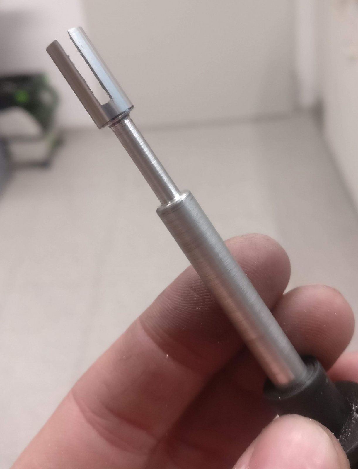

Das einzige "Drehteil". Um die Verstellung der LSC Nadel zu realisieren musste ein M4 Gewinde her. Eingespannt im Bohrfutter habe ich kurzerhand die Einstellwelle mit einer Feile bearbeitet um den erforderlichen Absatz zu generieren. Später wurde das Oberteil abgetrennt und ein Gewinde geschnitten.
Nach einigen Tagen Bastelei und mehreren Iterationen hatte ich dann eine fertige Druckstufeneinheit:
Die erste Testfahrt ist sehr vielversprechend verlaufen. Extrem viel Grip, viel kontrollierterer Aufbau der Dämpfungskraft und schöne Feineinstellbarkeit der LSC. Im Vergleich fühlt sich die MoCo an, als würde sie einem in die Arme schlagen und dann alle Ports öffnen und durchrauschen.
Alles in Allem eigentlich genau wie ich es mir vorgestellt habe.
Jetzt gilt es nur noch die HSC zu optimieren, da diese etwas hart ist. Andere Shims oder ein anderer Kolben sollten hier allerdings Abhilfe schaffen. Weitere Testfahrten werden da Aufschluss bringen.
Durch das eingefüllte 2,5WT Öl ist auch die Zugstufe etwas besser geworden, auch wenn diese immer noch deutlich überdämpft ist. (Vielleicht ein Projekt für die Zukunft ?)
Fazit: Super zufrieden! 8-)

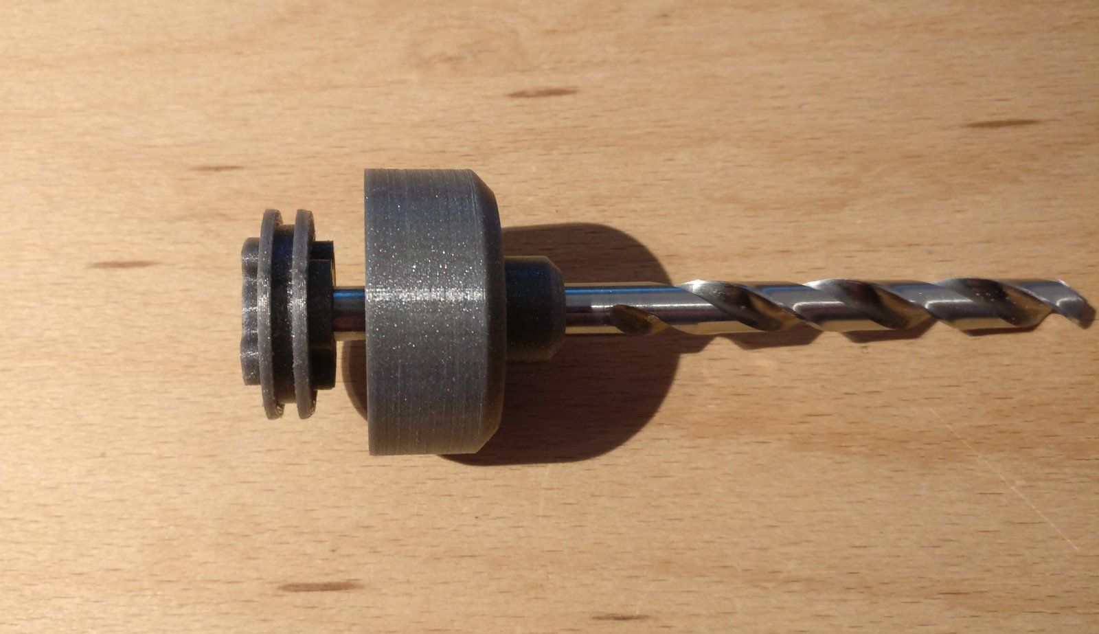

Wow, klasse Arbeit! Gefällt mir richtig gut was du da gemacht hast ?
Eine Frage habe ich:
Was und wie schleifst du mit dem Teil Nr.1 plan?
Danke, Danke :)

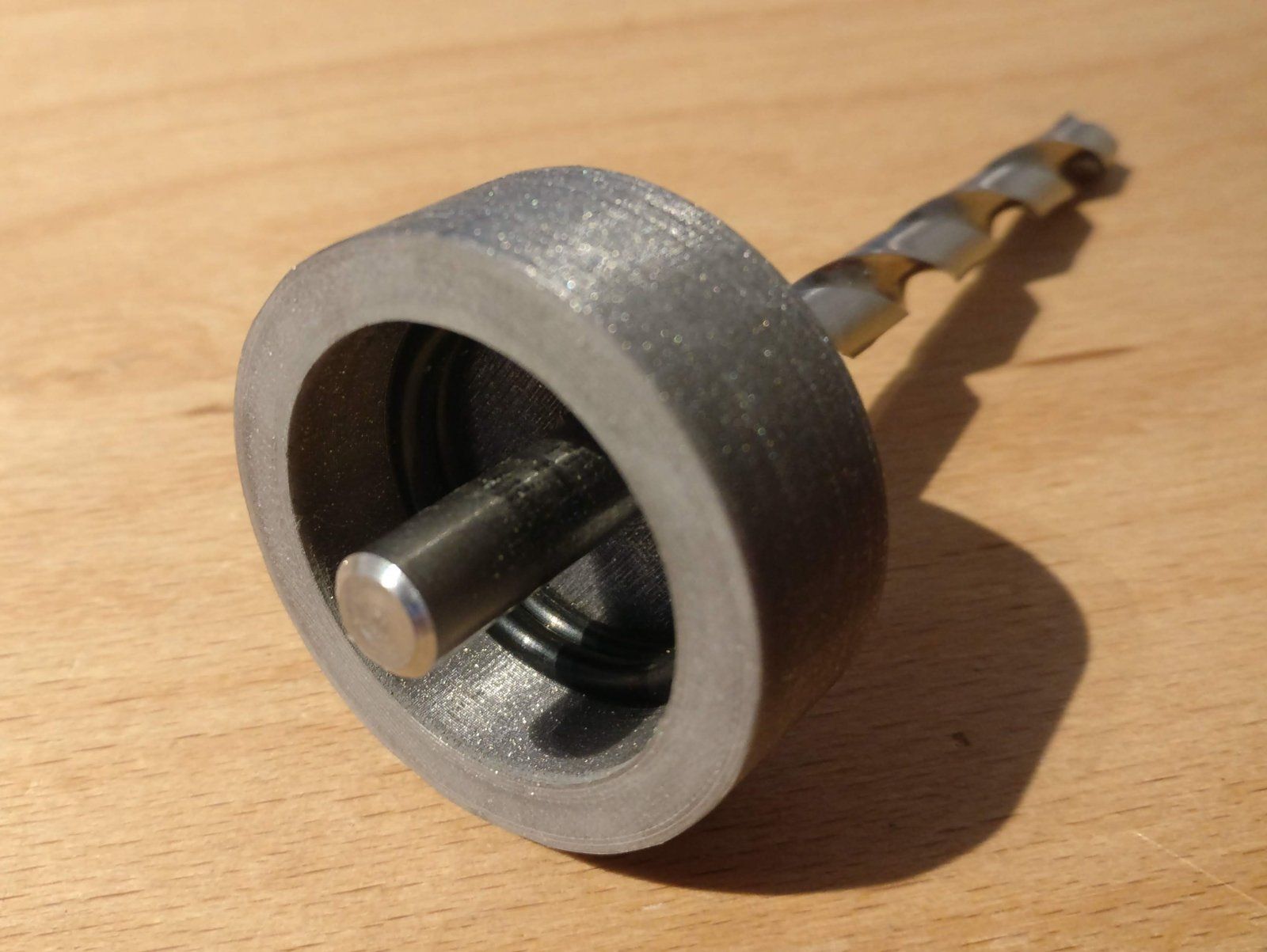

Bilder sagen mehr als tausend Worte:
Ich habe innen zwei dicke O-Ringe liegen, die sich auf dem Außenkranz des Kolbens abstützen und diesen ein paar Zehntel aus der Schleifhilfe hinausragen lassen. Der Bohrer ist im Kolben fest verpresst und in der Schleifhilfe ebenfalls leicht geklemmt.
Jetzt kann man mit etwas Kraft die O-Ringe zusammendrücken und auf einer planen, mit 1000er Schleifpapier versehenen Oberfläche die Shim-Sitze schleifen, ohne dass der Kolben großartig kippelt, da er vom Bohrer gestützt wird.
Bin super zufrieden mit dem Ergebnis. Die Shims liegen ohne sichtbaren Spalt überall gleichmäßig an. Verglichen mit den Sitzflächen der RockShox Kunststoffkolben von der Zugstufe, baucht sich das Ergebnis jedenfalls nicht zu verstecken ;)
Oben Unten
