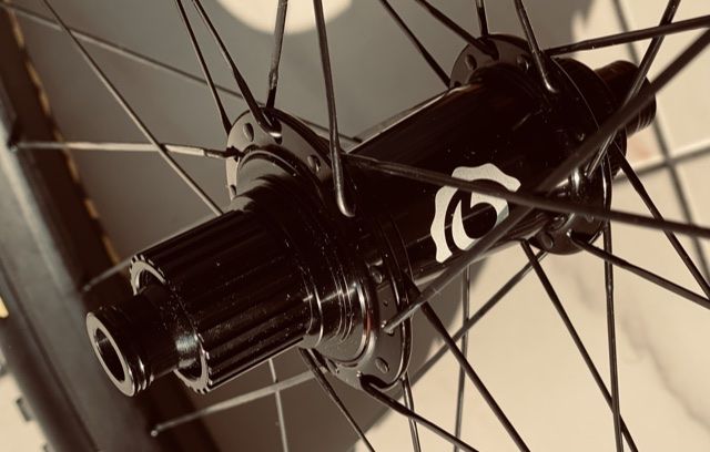

Gestern ist der neue Laufradsatz angekommen. Mit knapp unter 1,8kg nicht allzu schwer, trotz der ordentlichen Breite. Die I9 Hydra Nabe ist eine singende Kreissäge, da kann man sich die Klingel echt sparen, Freilauf reicht... außerdem, wieder 50g gespart 🤪.
Als unbegabter 100kg brutto Fahrer - 2x Pinchflats (Schlauch), 2x Speichenbrüchen + 1x Delle dieses Jahr - und zum allgemeinen Schutz der schönen Carbon Felgen, hab ich mich entschieden mal Cushcore Pro Inserts v. + h. auszuprobieren. Ob das Not tut, insb. vorne 🤔, das weiß ich nicht, aber Versuch macht klug.
Alle schreiben, wie schwierig und nervtötend die Cushcore Montage sein soll. Und was soll ich sagen, das ist echter Unfug!. Dank der guten Anleitung und etwas Seifenwasser ging das super easy und sogar ohne Montagehebel. Hat vielleicht 5-6 Minuten pro Reifen gedauert.
Alles zusammen (LRS, 29 x2,6 v+h, DHF + Dissector, Cushcores, Milch) wiegt dann ca. 4,4kg. Erstaunlicherweise ein paar Gramm weniger als mein aktueller XC LRS mit 29x2.25 incl. Schlauch. Und der beschleunigt m.E.n. wunderbar leicht. Ich muss also nicht nochmal ins eh geschlossene Fitnesscenter.
Die Maxxis Reifen kommen auf der innen 33mm breiten Felge mit 65mm Breite übrigens fast an die 66mm Sollbreite eines 2,6er Reifens ran.

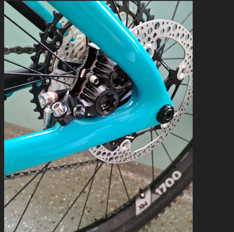

mein Aufbau vom XL ist fertig :)
bin 189 cm und passt mir perfekt. L wär mir zu klein.habe aber lange Arme.
Aufbau mit.
Dt Swiss XM1700
Hans Dampf Soft 2.6 Front
Nobby Nic Speedgrip 2.6 Hinten
Reverb C1
Sattel Sqlab 611
Hope V4 mit Floating Scheiben
Pike Ultimate 42 Offset 130mm
XT 1x12 Kassette Slx
Race Face Next Carbon Lenker
Hope Steuersatz
Hope Pressfit mit Aluschale
Xtr Klickpedale
Gewicht: 12,3 kg
Die V4 musste Ich hinten "reinoperieren"ging auch nur ohne Adapter mit 160 er Scheibe.
macht echt Spass das ARC.fährt sich absolut geräuschlos.Die integrierten Kabelschächte im Rahmen sind schon toll.

@corny23: sehr schöner Aufbau! Und, wie fahrt sich das gute Stück?
Danke. Liegt echt satt auf dem Trail und bleibt absolut fahrstabil bei flotter Abfahrt.
Bergauf sitzt man sehr entspannt drauf. Die Beschleunigung ist natürlich lahmer als an meinem 26er.
Aber gut 29er haben halt mehr rotierende Masse und die Reifen sind jetzt auch nicht federleicht.Dafür halt Gripp und Bremstraktion ohne Ende.
Trotzdem werde Ich im Sommer mal leichtere 2,35 Reifen probieren. Und für die Berge kommt noch ein 30er Kettenblatt statt dem 32er drauf.steile Anstiege sind schon etwas zäh mit dem 32er.liegt aber garantiert auch an meiner schlechten Kondition.Bin viel mit Motor gefahren,dieses Jahr,jetzt fehlt einfach der Druck aufs Pedal.:( Naja, das wird bis zum Frühjahr wieder besser.
So, jetzt ist erstmal putzen angesagt,bin gestern voll in die Hundekacke durchgedonnert,war schön unterm Laub versteckt.🥲
Zusammenfassend kann man sagen das ARC macht richtig Spass, Ich fahr die gleichen Trails wie mit dem Enduro,teilweise schneller ,teils langsamer.
