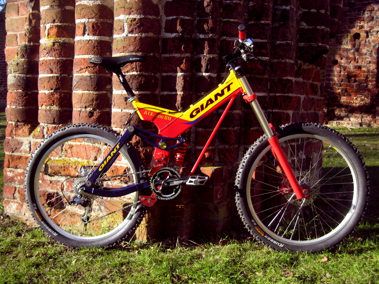

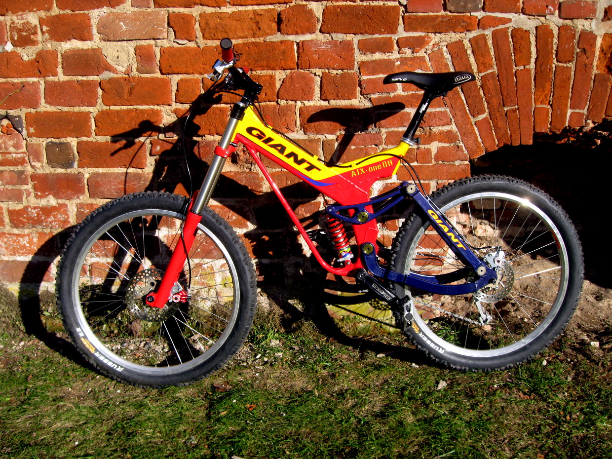

Im ersten Sonnenschein ... hier die Ergebnisse meines 2ten Winterprojektes.
Der (Wieder-) Aufbau meines 1999er Giant ATX one dh in den Originalteamfarben.
Teileliste (Originalausstattung -> ggf ersetzt durch ...)
Gabel: Rock Shox Boxxer Pro (151) -> da zu dem Zeitpunkt keine verfügbar waren ist stattdessen eine 2000er Boxxer 178 installiert
Rahmendämpfer: Rock Shox Super Deluxe 150 mm Travel (neue 600x2.25 Feder)
Bremsen: Formula Hydraulic disc brakes, Formula Hydraulic levers
Schaltgriff: SRAM ESP 9.0 SL rear -> ersetzt durch einen X9 Trigger (mag die Gripshift nicht so sehr...)
Kettenführung: Adventure Components (AC) chainguide, chain retention device
Schaltwerk: SRAM ESP 9.0 SL
Kurbelsatz: Raace Face Turbine DH, 44 teeth -> wegen der exorbitanten Gebrauchtpreise ersetzt durch eine Evolve DH mit 40er FSA Blatt
Tretlager: Shimano cartridge -> ersetzt durch FSA 4fach Platinum Lager
Kaseete: 8-Fach Shimano -> ersetzt durch 9-fach HG64
Kette: Shimano CN-HG92, 1/2 x 3/32" -> ersetzt durch CN-HG93
Sattelstütze: Aluminum micro-adjust, 30.9mm diameter -> ersetzt durch RaceFace Diabolous (das Schwarz passt einfach besser zu den Teamfarben)
Sattel: Selle Italia Karve
Lenker: Race Face Air Alloy DH Riser -> ersetzt durch Funn FullOn (Schwarz...und deutlich stabiler)
Vorbau: Race Face SYStem -> ersetzt durch Funn Rippa (2-Punktbefestigung ist nicht mehr zeitgemäß....Schwarz)
Steuersatz: 1/8" threadless Race Face Thermo SP -> ersetzt durch Chris King (obere Lagerschale war defekt, Ersatz nicht zu bekommen)
Laufradsatz: Nabe: Formula disc, Felgen: Mavic D 521, 36-hole
Reifen: 26 x 2.20" Michelin Wild Gripper DH -> ersetzt durch die RubberQueen
Das Gefährt will mit der Schwerkraft bewegt werden. Definitiv kein Cafe-Racer!

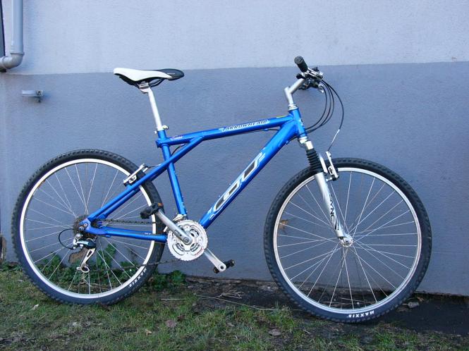

Ich hatte das GT Arrowhead auch schon beim GT-Unterforum gezeigt, aber hier passt es noch besser. Trifft es genau: Youngtimerzeit = schwierige Zeit = Übergang von super klassischen Modellen zur unpretentiösen Neuzeit.
Denn der Rahmen ist richtig gut, die Anbauteile leider kurz vor Baumarkt. Trotzdem finde ich das Bike schön. Ich stehe auf diese Rahmenform von GT, egal ob CrMO, 7000er oder 6000er Alu. Fährt sich auch nicht soooo schlecht. Und aus Originalitätsgründen werde ich es mit den Originalteilen belassen.
Gekauft für 40 EUR, ein bisschen restauriert und geputzt. Jetzt fehlen noch schwarz-weiße GT-Griffe und ein paar Kleinigkeiten - was man aber auf dem Foto nicht sieht.
Horst
