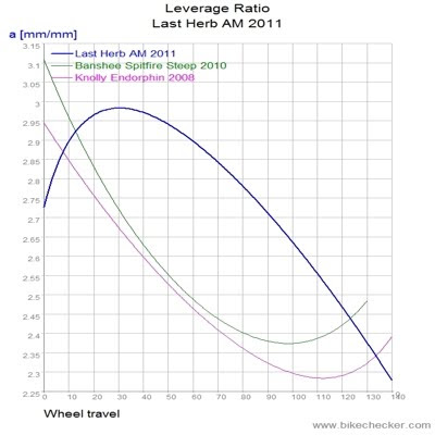

Kannst du da mal noch das Last Herb 160 mit in den Vergleich packen? Das würde mich mal interessieren. :bier:
http://linkagedesign.blogspot.co.at/2010/12/last-herb-am-2011.html
Ist halt das 2011er, aber vom Ansatz her ganz anders.

Und hier vielleicht noch was von der DH Ecke, wo halt ganz andere Dämpfer zum Einsatz kommen. Bei Luftdämpfern muss ja die harte Endprogression ausgeglichen werden. bei DH-Dämpfern gibt es die so nicht.
Auffällig: Die extreme Endprogression beim RIP. das bekommt man unmöglich zum Durchschlagen.
