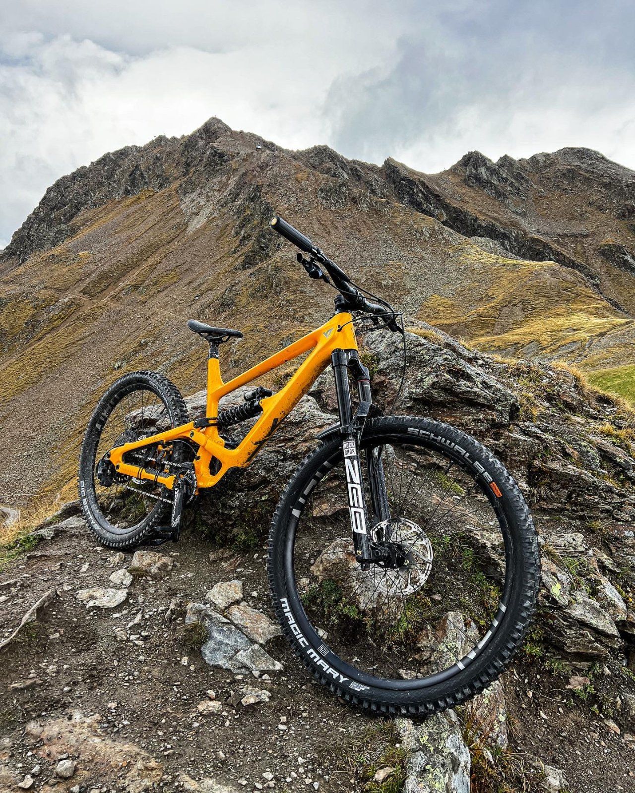

Ich hoffe auch, dass dein Bike schnell wieder fit ist!
Bin heute übrigens das erste Mal im richtigen Gelände unterwegs gewesen und ich bin Hin und Weg vom neuen Capra. Mit Coil-Dämpfer fühlt es sich einfach an wie ein DH-Bike, bleibt aber trotzdem spritzig! Und vor allem ist das Rad in Kombination mit den neuen RockShox-Federelementen sau leise. Man hört tatsächlich nur die Reifen über dem Boden…und die Nabe natürlich.
Also Capra, neue ZEB und neuer Super Deluxe kriegen ne glatte 1!

Klingt super! MX oder 29er?
Edit: Sieht aus, als wäre die Kette ziemlich lang, so, wie der Käfig des Schaltwerks hinten hoch steht... Habe das Thema am Tyee gerade durch, weil die Kette unten sonstwo hingesprungen ist.
