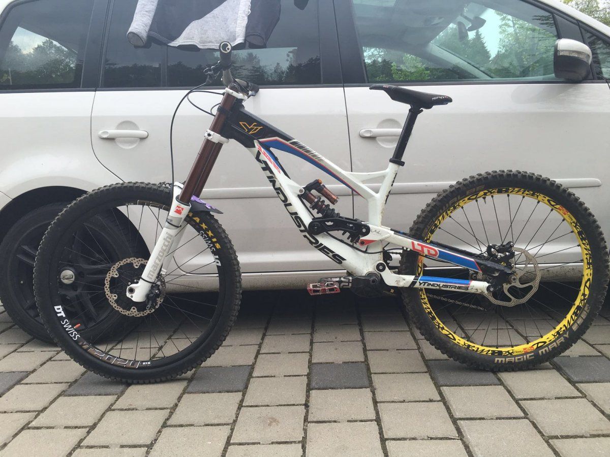

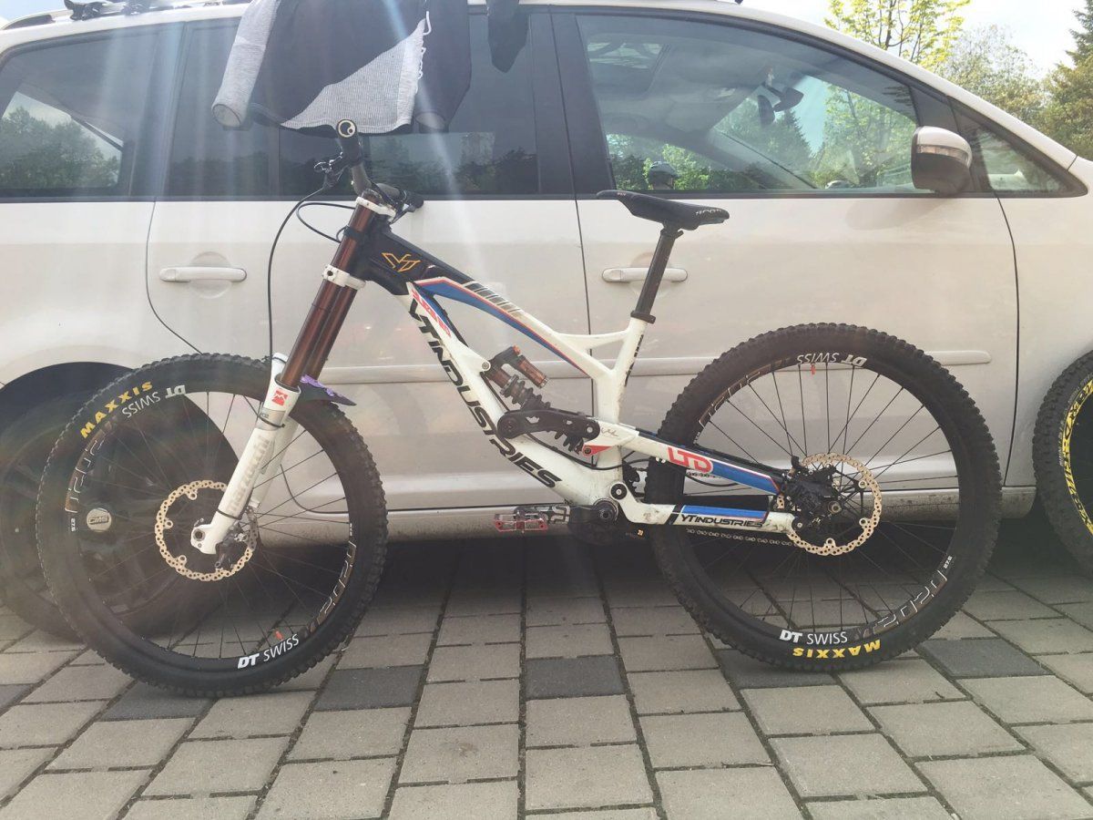

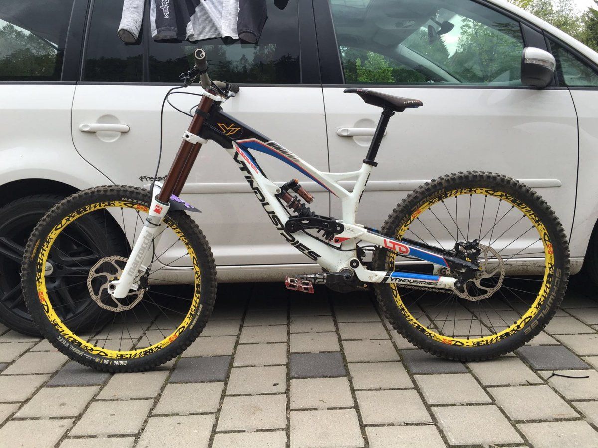

bin schon weiter:
27,5" Laufräder passen problemlos in Rahmen (lange kettenstrebe) und Gabel rein
Geometrie fühlt sich gut an (besser wenn nur vorne das große laufrad drin ist, da tretlager mit hinterrad doch spürbar erhöht wird)
konnte allerdings erstmal nur auf nem kleinen Übungstrail testen, nicht unter echten bikepark bedingungen, wie sich die erhöhung und lenkwinkeländerung auswirken
hier die fotos, jmd einen tipp, wie ich die veränderten geometriewerte im foto messen kann?

Tretlager kannst du doch recht einfach messen und sonst ändert sich ja nicht viel. Evtl. kannst du das Tretlager auch mit Exzentrischen Buchsen wieder tiefer bekommen.

Bist du inzwischen mehr gefahren um eine Einschätzung abgeben zu können ob es sich lohnt?
Mir geht es vor allem darum ob man die 7,5mm höher beim fahren negativ empfindet. Finde es halt jetzt richtig geil schön tief im Bike zu stehen und hab keine Lust mich mit 27,5 wie auf nem 300mm Dropmonster zu fühlen
Lg Marco
Musste die Laufräder leider direkt wieder abgeben. Die Erhöhung war spürbar, in niedrigen Geschwindigkeiten aber erstmal nicht auffallend anders als beim 27,5er Tues.
Woher kommen die 7,5mm? BB drop des neuen Tues?
Das Tretlager erhöht sich rechnerisch um 19mm. Bei meinem ltd also von 340 auf 359mm.
In der Geometrietabelle zum Tues sind übrigens 350mm tretlagerhöhe angegeben. :ka:
da mir das Tretlager sehr tief vorkam (Aufsätzer mit Pedalen) und ich mit den großen Laufrädern besser klar komme werde ich hoffentlich bald günstig welche erstehen und hier berichten
Die 7 oder 7,5 mm habe ich mir selber zusammengereimt. 26Zoll Felge Aussendurchmesser 570mm und 27,5 hat 584mm hälfte davon erhöht sich der Bock dann für mich rechnerisch und logisch...
Lg Marco
Lg Marco
Richtig! Hab da was bei den Reifengrößen durcheinander gebracht.
Aber der Sprung ist doch von 559 auf 584mm also 12,5mm Erhöhung
