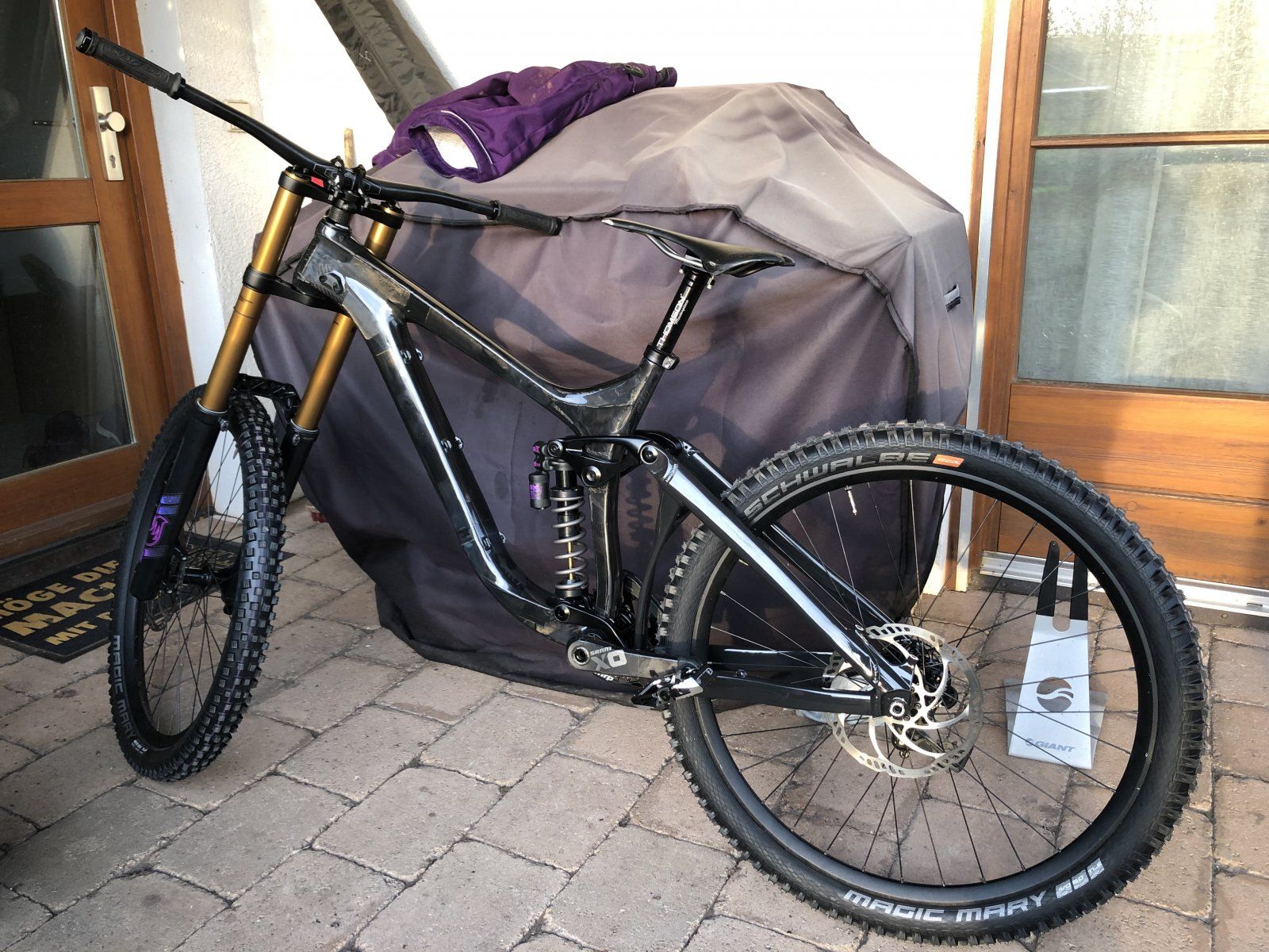

felgendecals bis auf den dtswiss schriftzug entfernt, rahmen entlackt und mit klarlack lackiert, wippe entlackt und poliert, neue scheiben 180er hope floating hinten, 225er vorne, neues kb in schwarz statt rot, pd-m9000 statt reverse escape pro, kurbel und lenker mit hochglanz finish statt matt, sqlab 611 ergowave carbon Tibor Simai edition.

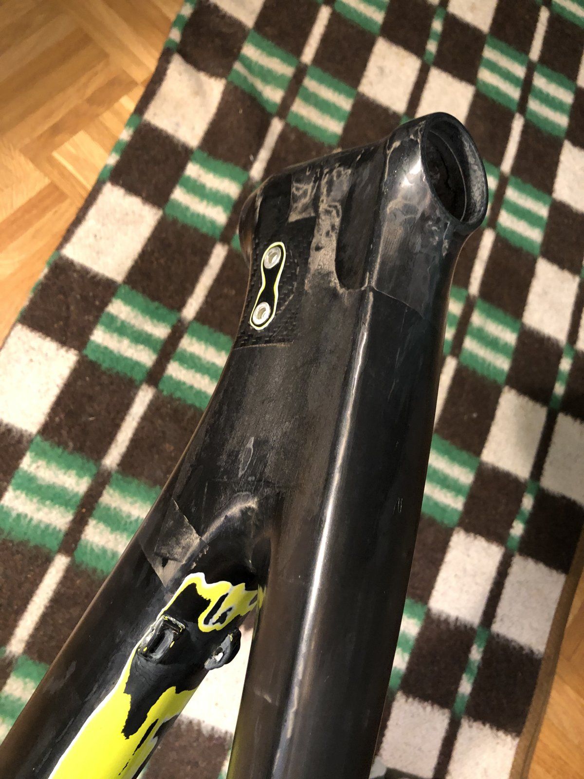

CF Rahmen? Wie entlackt man Carbon Rahmen am besten ohne was zu beschädigen?

Update: Anhang anzeigen 941044 Anhang anzeigen 941045
Dieses Bergfahrrad sieht absolut geil aus :daumen:

Würde eher feines (Nass)Schleifpapier (ca. 800er Körnung) und viel Geduld empfehlen. ;)
Kann man auch machen, allerdings braucht man ja ewig und für ungeübte nicht wirklich zu empfehlen. Die gefahr das man unbemerkt auf dem carbon rumschleift ist da schon hoch. Das haste bei der klingen methode nicht.

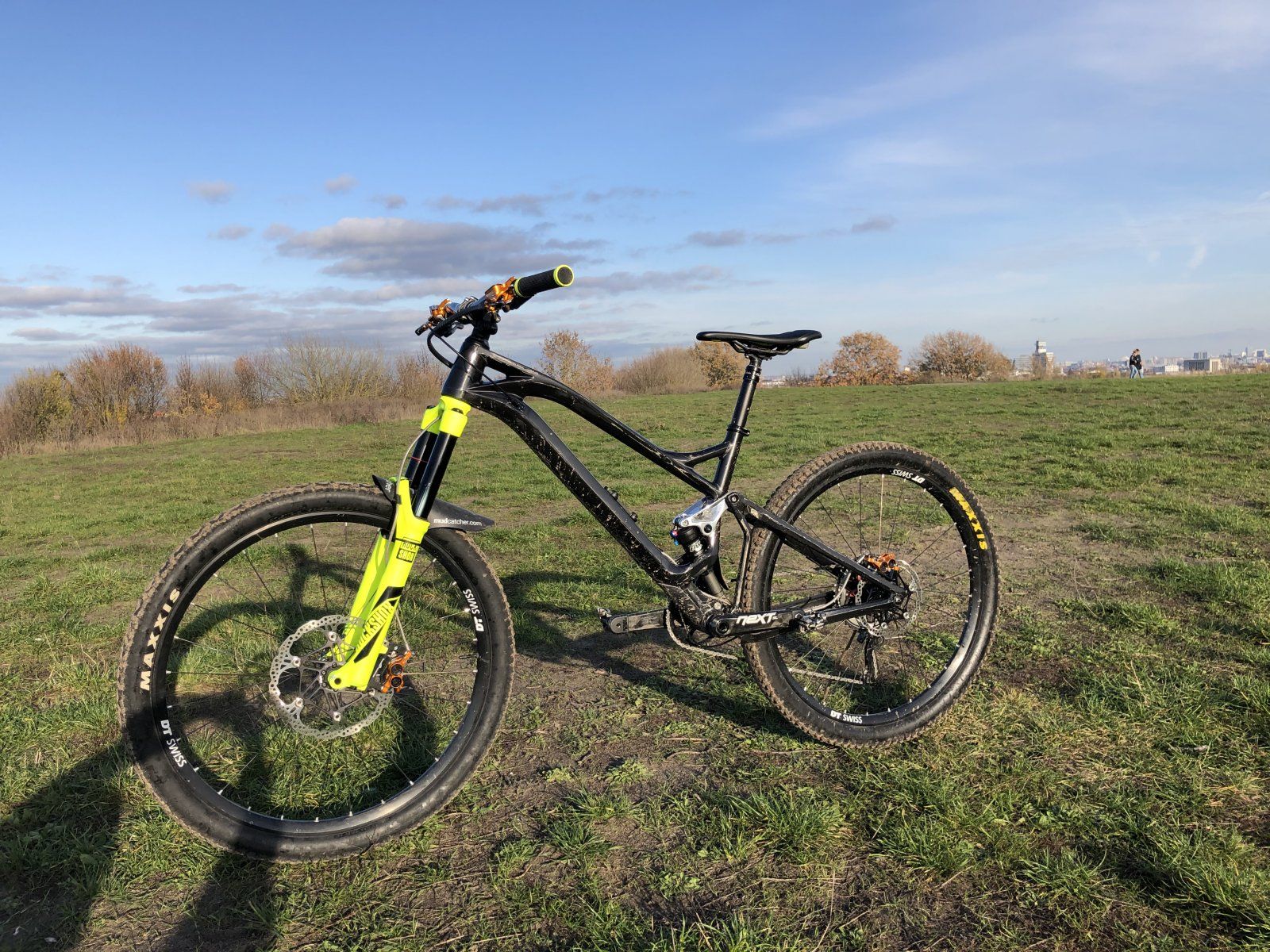

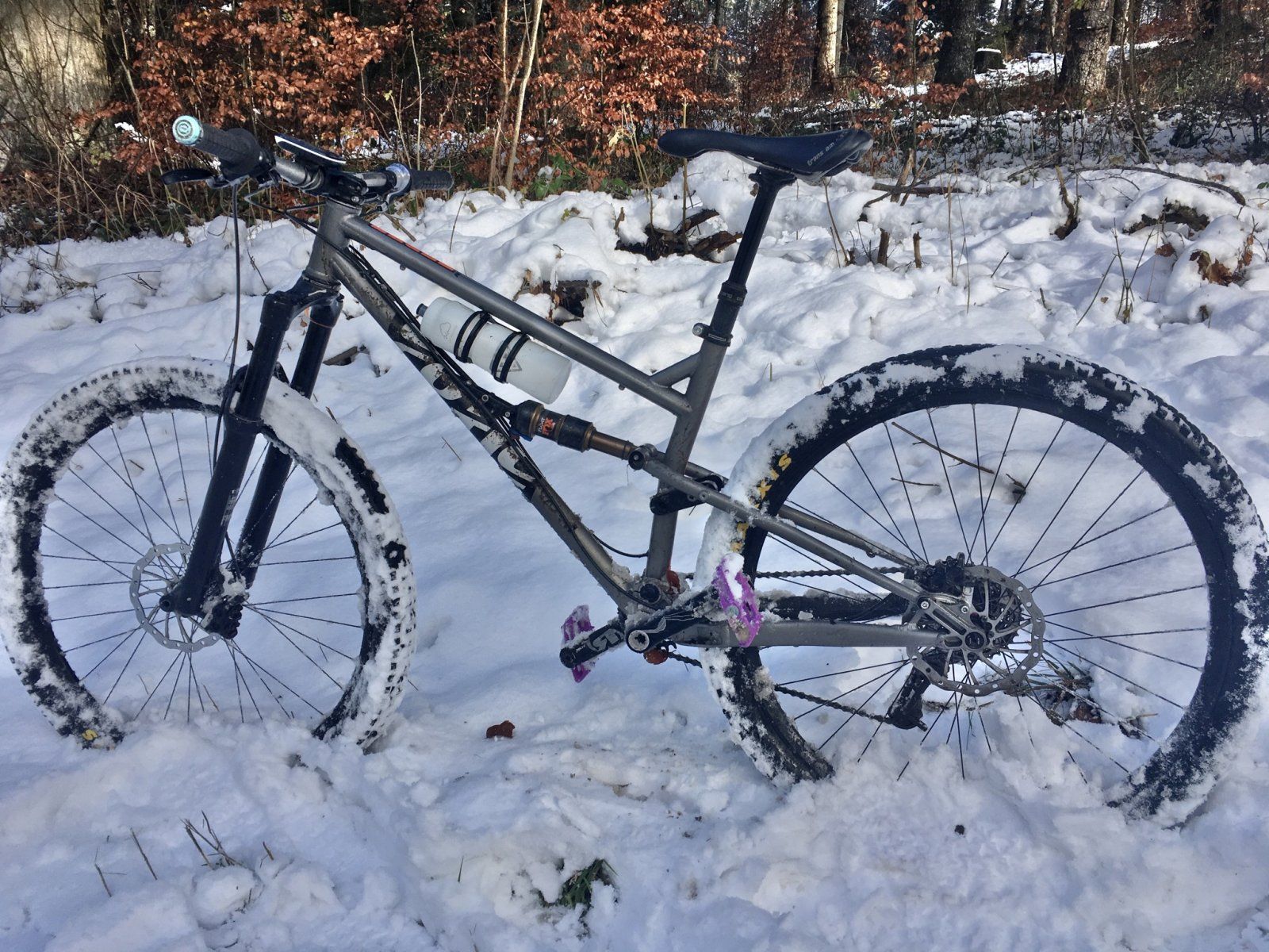

Vorsicht sollte man wohl beim Abtragen des Lacks in jedem Fall walten lassen, vor allem bei Carbon. Aber Klinge vor Schleifpapier, bzgl. Gefahr des unbemerkten/ungewollten beschädigen der Carbon-Matrix? Gewagt 😋
Ergebnis sieht aber echt schnieke aus! Hast Du Bilder in der Sonne? Da kommt die Optik ja am besten raus (zwar kein Enduro 😬):

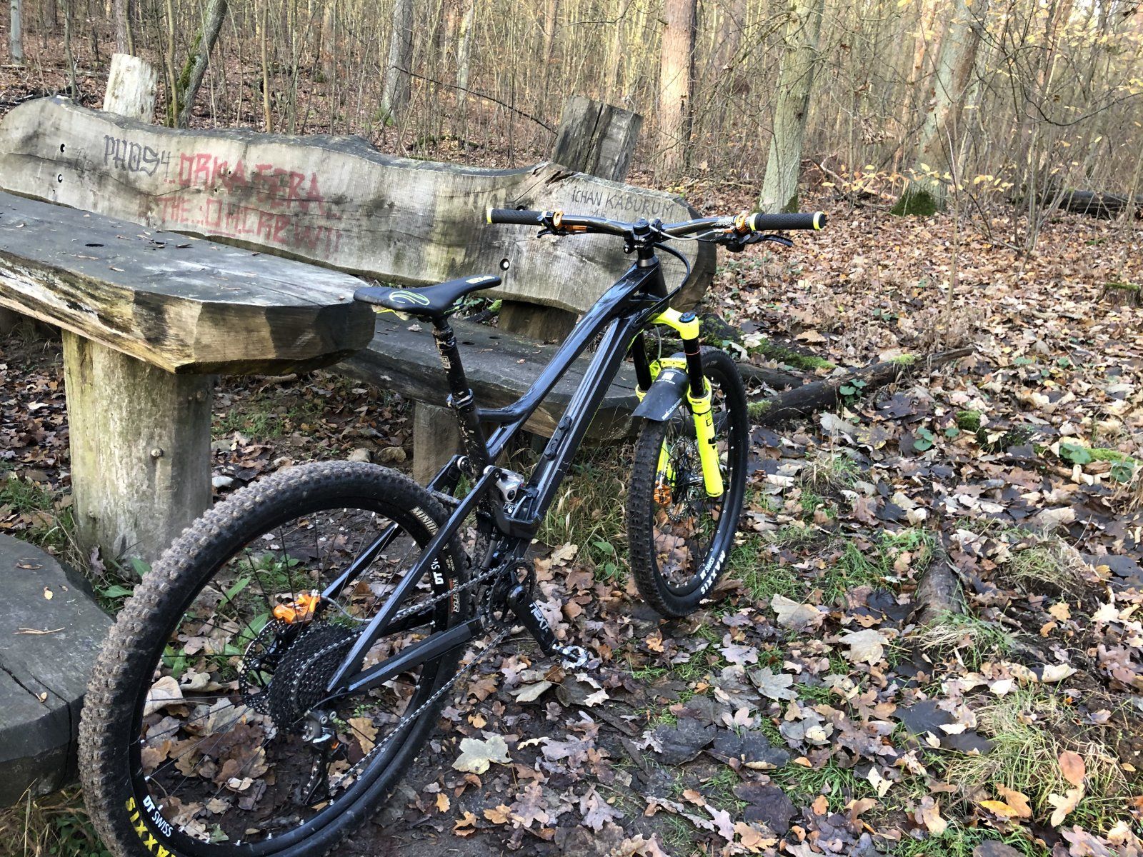

On topic:

Ich sehe den vorteil tatsächlich bei der klinge, punkt 1: die klinge ziehst du abgewinkelt über den lack, das heißt der messerrücken ist dabei leicht zu dir gekippt. Einrasten kann man so schonmal nicht denn die klinge verhält sich auf dem cfk anders als auf dem lack, sie beginnt zu gleiten was uns zu
punkt 2 bringt: Gewöhnliche klingen sind weicher als die körner von schleifpapier, wenn du die schneide der klinge über das blanke cfk ziehst ist die ratzfatz stumpf. Mit schleifpapier schmirgelste ruckzuck ins carbon wenn man nicht aufpasst.
punkt 3: das schleifpapier kannste nach dem benutzen wegschmeißen, die klinge nicht.
Ist allerdings nur meine meinung, wenn du mit dem schleifpapier besser zurecht kommst und schneller bist sei es dir gegönnt. Was hast du eigentlich für ein finish? Ich kanns auf den bildern nicht genau sehen.

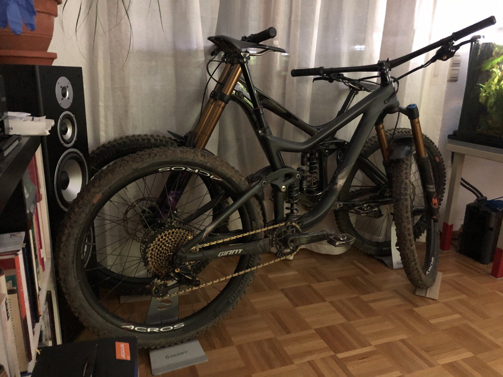

und mein foxy ist ja auch kein enduro, eher ein allmountain oder doch trail? Oder zählt man mit 160/140 heute schon zu tourenbikes? Wer weiß :lol:
Schöne Bilder gibts wenn es wieder sonne gibt, den tag an dem ich geknipst habe war ich zum ersten mal seit dem neuaufbau unterwegs und das eigentlich auch nur um die neuen scheiben einzubremsen. Vielleicht wirds die nächsten tage was:i2:
