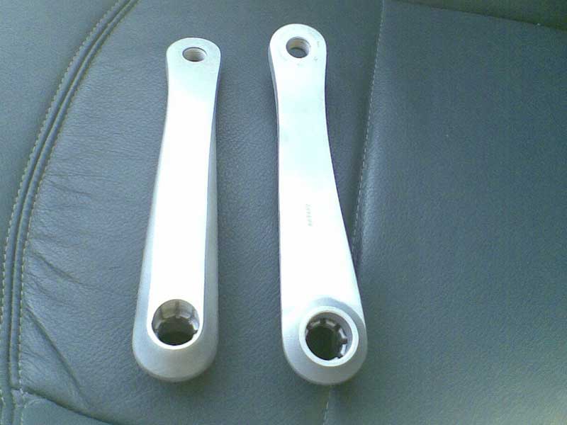

tja, ich habs mir einfacher gemacht und die Teile strahlen LASSEN...

es gibt ein Update: heute hab ich nochmals ne identische Kurbel zusammengebaut. Dachte ich jedenfalls. Bis ich bemerkte, dass die zwei Arme von ner 950er sind. Und die sind nochmals ein Stück leichter!!! (Abbildung ohne Kurbelschrauben, da kämen wieder 18g dazu.)
Atik mit Ceramic Lagern und Kcnc Aluschrauben, komplett 727 g
Wenn die Blätter mal runter sind werd ich sie mit FRM bestücken, dann wird sie unter 700 g kommen.
Btw: Weiß jemand, wie ich die Aufkleber sauber abbekomme? Föhn und Fingernagel hatten keinen Erfolg... scheint kein normaler Aufkleber in einem Stück zu sein, sondern eher lackiert oder so :confused:
Passen zwar farblich gut, aber ohne schauts bestimmt besser auch.

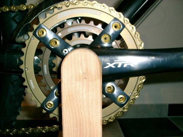

die Kettenblätter von Middleburn für meine XTR M960 Kurbel wiegen 135g
und die originall Shimano XTR Kettenblätter die ich abgebaut habe wogen 131g. War da schon etwas entäuscht das sie nicht leichter waren als die originallen da ich bei den Gewichten von den originallen XTR Kettenblattsatz immer von ca.150g ausgegangen bin und ich kann mir nicht vorstellen das sie durch den Verschleiß 20g verloren haben. Die gesamte Kurbelgarnitur inkl. 3 Stück Spacern und Lagern wiegt 806,71g.

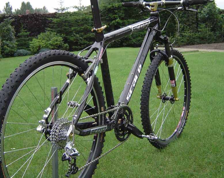

Kann ich so nicht bestätigen, ich fahr die Atik seit knapp 2 Wochen (ca. 160 Km) im 73mm Lagergehäuse und mit E-Type Umwerfer und hab keinerlei Probleme, auch mit hinten auf dem größten Ritzel bleibt die Kette vorne auf dem mittleren Kettenblatt.
Allerdings hab ich Extralite Kettenblätter montiert, da ich die gerade noch hatte.
Bei der Montage habe ich festgestellt, das die Kettenlinie identisch zur LX Kurbel ist. Die hatte ich vorher vorübergehend montiert und die Einstellung des Umwerfers konnte ich unverändert lassen.

sorry - bislang sind mir keine kompatibilitätsprobleme der ATIK mit 73+E-type bekannt.
die Atik kommt mit 3 spacern um für 68/ 73 UND e-type gewappnet zu sein.
vielleicht hilft auch dieser eintrag ebenfalls aus besagtem Atik-thread:
http://www.mtb-news.de/forum/showpost.php?p=4478690&postcount=243
im foto unten ist die Kurbel auch an einem Scale montiert. ebenfalls 73 +E-Type...
