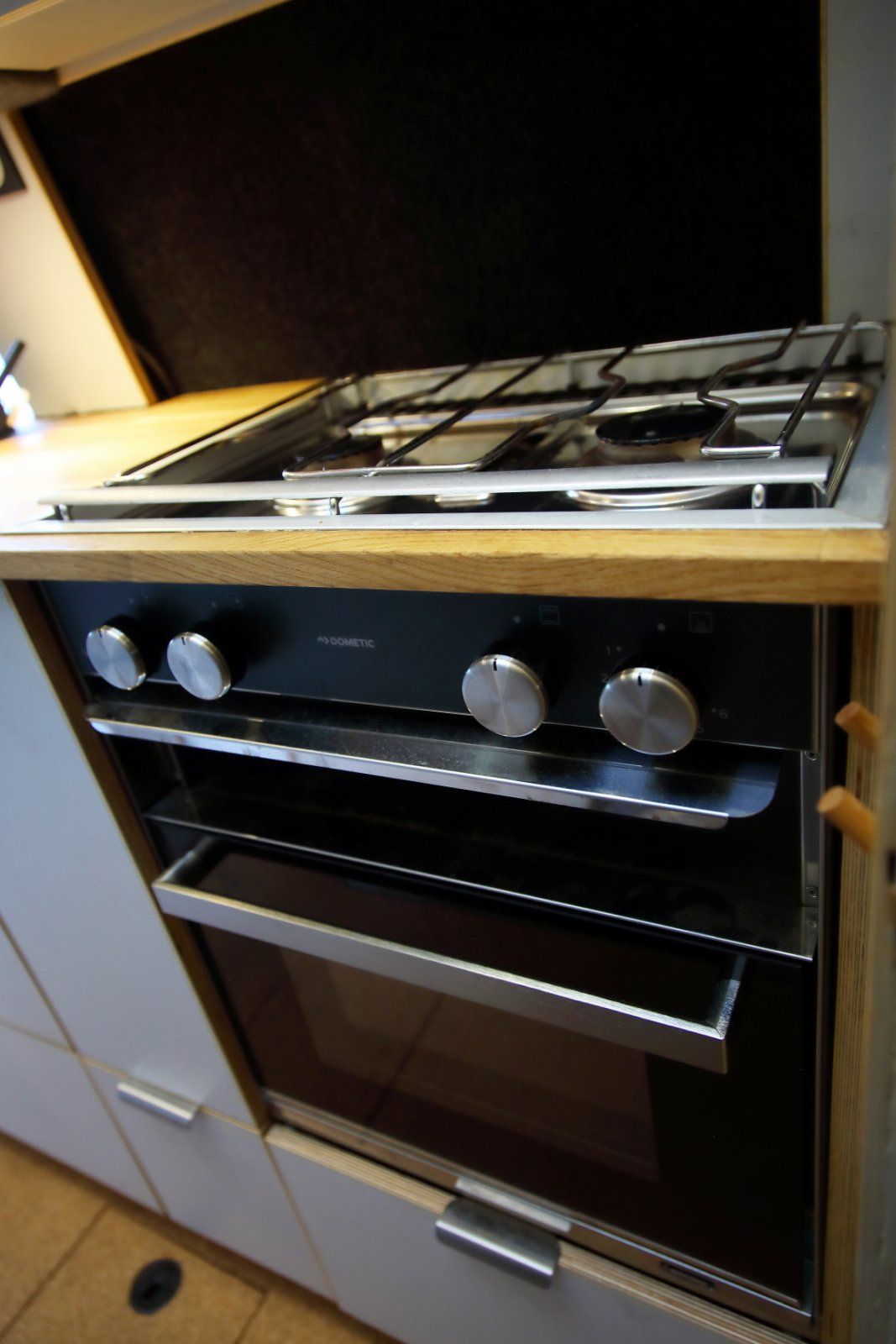

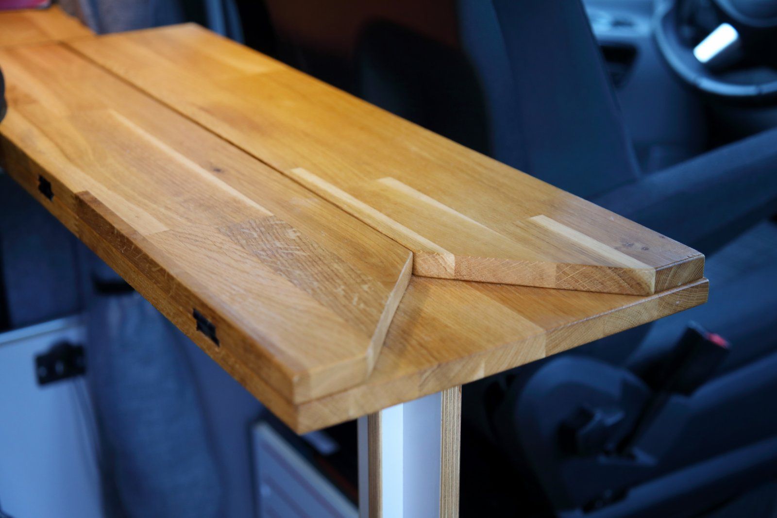

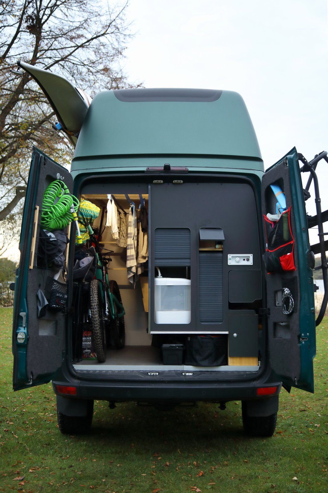

Wir fahren einen etwas modifizierten Sprinter H1L2 dem ich ein Hochdach aufgesetzt habe. Wen es interessiert, ein paar mehr Worte habe ich in einem anderen Thread verloren: Beitrag

ich leider auch nicht; ist der DIY? Ist die hintere Sitzbank eingetragen und mit wie vielen Personen fahrt ihr? Sieht richtig gut aus!
Moin,
Ja der ist komplett DIY. Vom Dachaufbau bis zu den Vorarbeiten der Folierung. Diese Nervenarbeit habe ich ausgelassen😉
Hinten ist ein Gurtbock mit Sitzaufnahmen montiert. Das was man von außen sieht, ist nur Fassade. Nach neuester Richtlinie müssen Gurt und die Sitze selbst geprüft sein. Also nicht mehr wie früher mit Holzkonstruktion zulässig, da zu viele Eigenbauten weggebrochen sind und dann die Mitfahrer strangukiert wurden.
Wir sind aktuell im 2+1 Modus. Der Kleine bekommt sein Bett noch über den Bikes.
