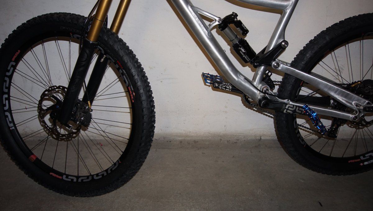

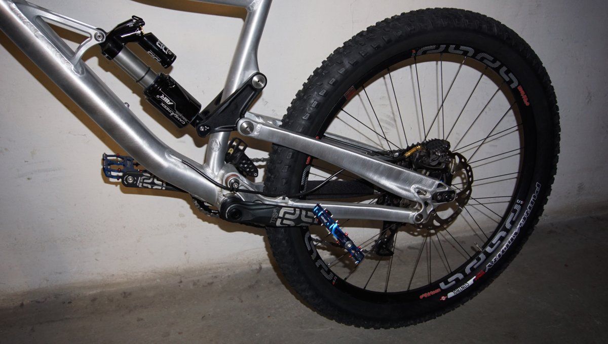

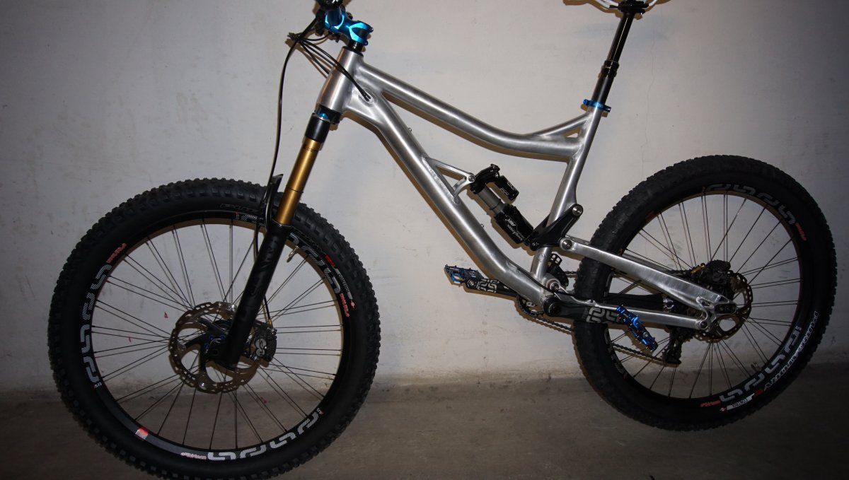

So, alles gelbe ist weg am Bike. Irgendwie passen die Farbtöne doch nie zueinander.
Updates:
-RaceFace Atlas FR Lenker
-RaceFace AEffect Cinch Kurbel
-66Sick Sattel
-CaneCreek DoubleBarrel Coil CS mit Titanfeder
-Shimano Saint Bremshebel
-Superstar Alpine Evo Bremsscheiben

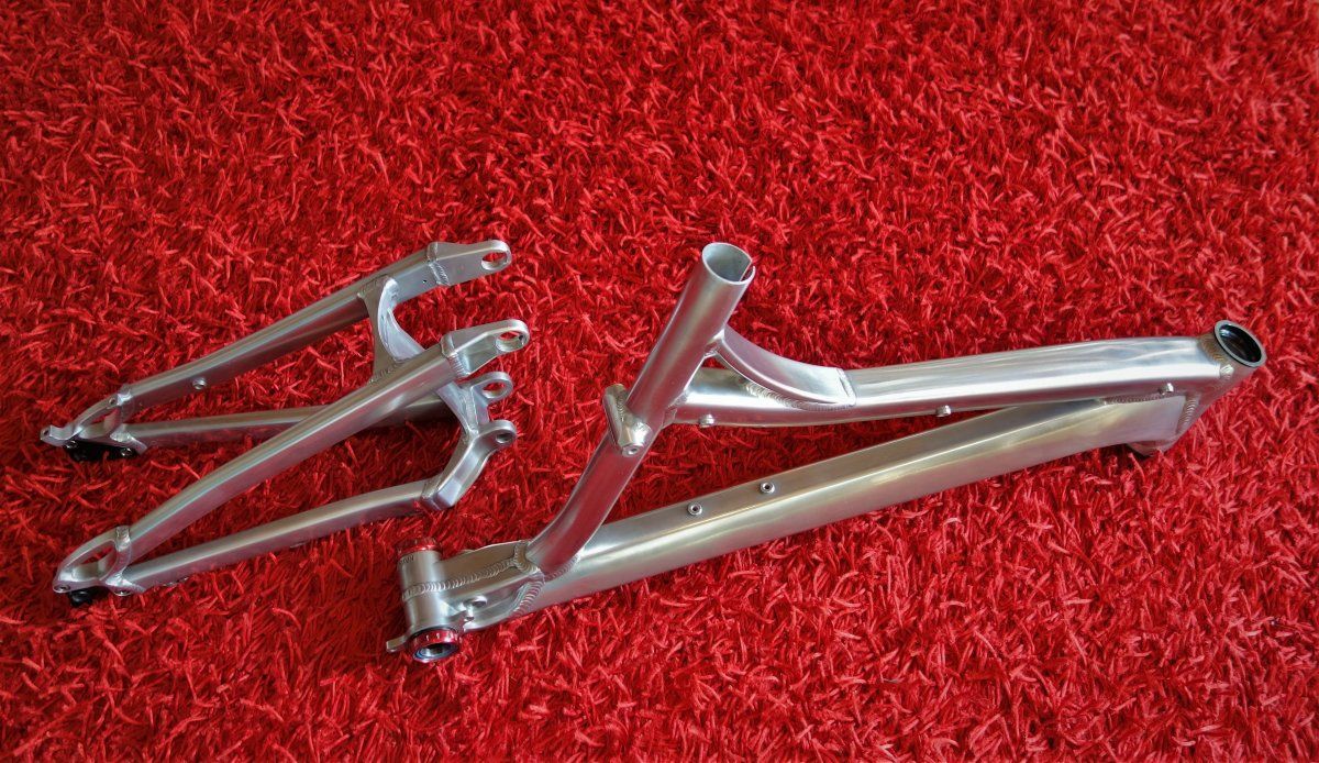

Ich hab den Rahmen nun von Hand mit Schleifflies extrafein, Topfbürste und Schwabbelscheibe aufbereitet und mit Autopolitur und Silikonspray versiegelt. Die Struktur vom Alu kommt schön raus, und in echt spiegelt der Rahmen auch nicht so wie auf den Fotos.

Mike... ist doch schon super geworden dein Rahmen.
meine werden derart "verdichtet" da bekommt man nicht mal mit grober stahlwolle kratzer rein gerieben.
Mit der Topfbürste war ich nicht wirklich zufrieden, aber ich wollte auch keine härtere nehmen da ich Angst hatte das diese dann zuviel Material abträgt. Der Link zu deiner Scheibe weiter oben im Thread funktioniert leider nicht, daher wäre ich über ein paar Infos recht dankbar.
sowas habe ich...
3M Scotch-Brite BB-ZB Bristle Bürste Reinigungsbürste Kunststoffbürste Ø 150mm
davon brauchst du 2 ;)
