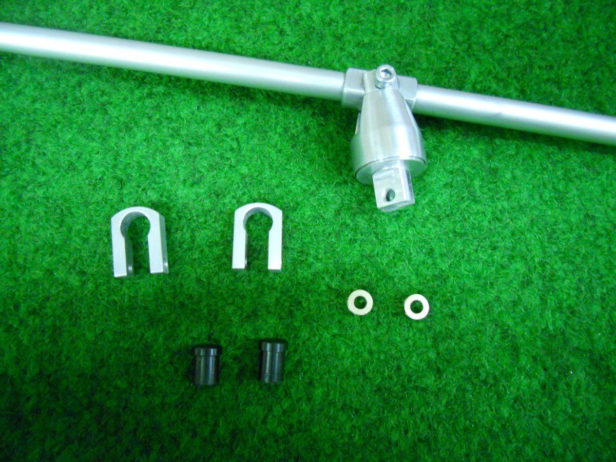

Nach dem ich schon vor längerem den GoPro Rotor gebaut habe, hatte ich letztens das erste mal die Gelegenheit (und Lust ;)) ihn auszuprobieren.
Funktioniert ganz gut, aber zieht und wackelt ganz schön am Kopf. Bäume dürfen auch nicht im Weg sein, die Stange ist 1.5m lang.
Noch ein kleines Video:
