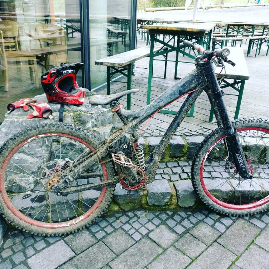

Greetings an alle,anbei n Foto von meinem Alten G1, leider abgegeben
