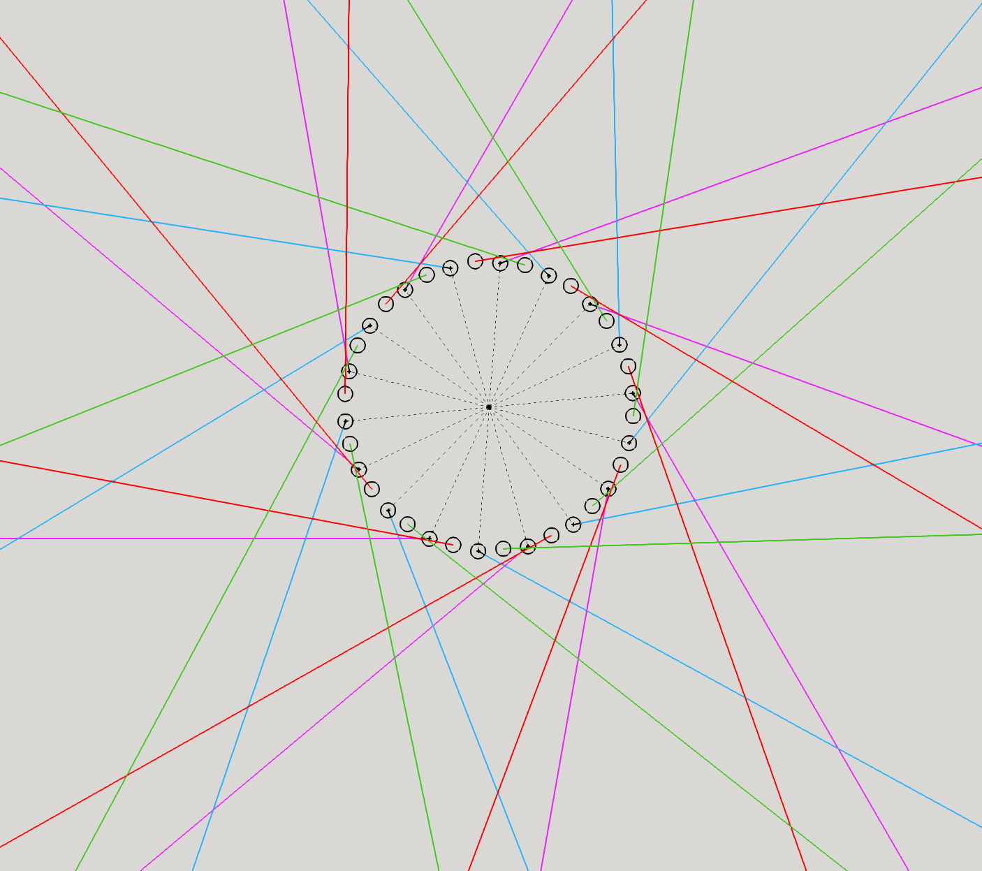

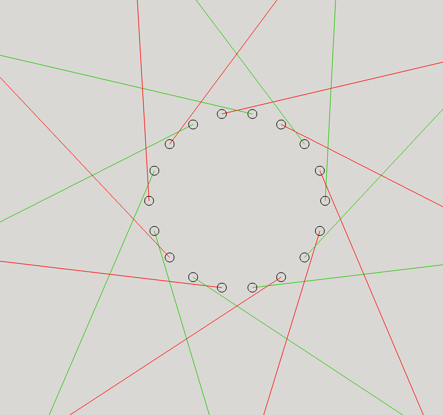

Wenn du mir mal grob den Erd und die Naben-Lochkreisdurchmesser gibst, kann ich das mal in 3D aufreißen… zumindest versuche ich das mal…:)
Erstmal nur die 4x-Seite... die Speichen laufen recht tangential an den Flansch...

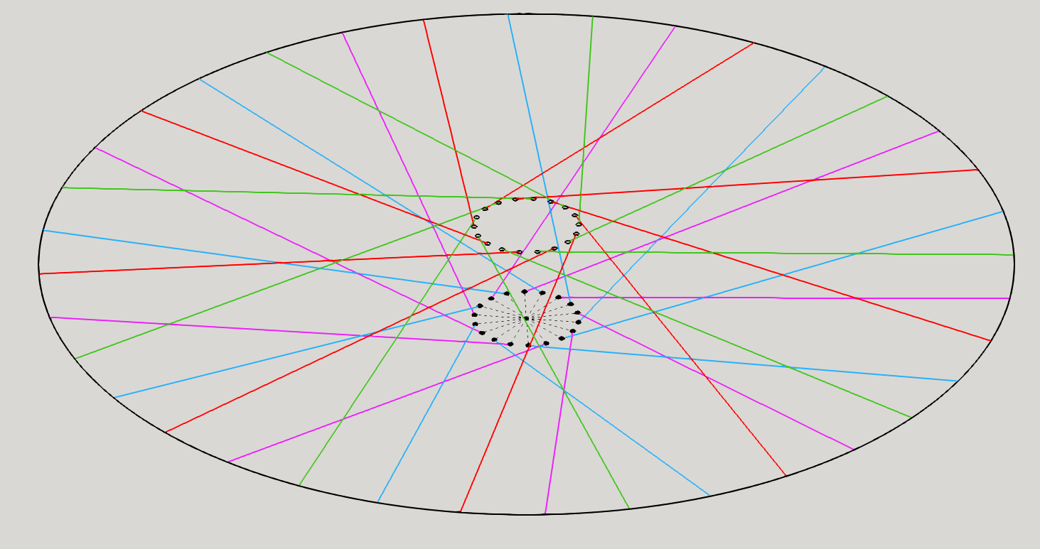

und mal beide Seiten, 3 + 4 fach

Eine 26" Felge mit einer Nabe, die nicht zu niedrig baut (58mm sind ja schon ein guter Durchmesser) auf eine 4X zu bringen sollte Probleme an den Speichenköpfen geben. Ich denke mal, dass du, wie auch in der Graphik dargestellt, Speichen teilweise über Köpfe legen musst. Das ist nicht unbedingt schön...
Der Längenunterschied zwischen 3fach und 4fach sollte bei ca. 10mm pro Speiche liegen. Also 10mm länger, beim Sprung von 3 zu 4fach.
Vg
Dankeschön! Das werde ich heute Abend ausprobieren
Das ist nicht schlimm, da das Laufrad nur zum Üben gebaut wird. Hatte eine alte Supra BH übrig und eine Billignabe von Aliexpress, die viel zu schwer und viel zu laut ist.
Genau. Die angedeuteten Bohrungen habe ich (warum auch immer) mit 3mm Durchmesser gezeichnet. Ein normaler Speichenkopf hat ca 4mm Durchmesser. Zusammen mit der fehlenden 2. Dimension der Speiche (2mm Durchmesser) wird dann die Speiche ca 1mm am Kopf überlappen.

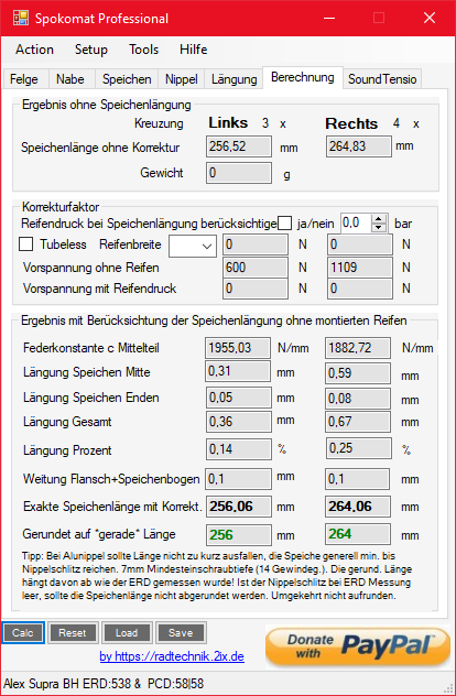

Welche Speichenlängen hast du verwendet? Ich kann die Längen hier auch mal grob checken (habe ja die Flanschabstände nicht.)
Hier sind alle Infos:
'--- Spokomat data from version 2.9.0.0 - do not add blank spaces between = character! ---'
Rim_Size=26 - 559mm MTB Disc >=25C
Rim_Model=Alex Supra BH
Rim_Comment=measured ERD 538 (beginning nipple slot),6061-T6,25C,21mm height single eyelet
Rim_Custom=0
Rim_3mm_ERD_Add=1
Rim_Custom_ERD_Add=0
Rim_Custom_ERD=
Rim_Weight=650
Rim_L_ERD=538
Rim_L_Offset=0
Rim_R_Offset=0
Rim_Compression=4896
Hub_Front_Rear=Custom HR Disc
Hub_Model=ARC MT001
Hub_Comment=FTF 51
Hub_Weight=460
Hub_Width=
Hub_L_TK=58
Hub_R_TK=58
Hub_L_A=0
Hub_R_B=0
Hub_L_WL=32,7
Hub_R_WR=18,3
Hub_ChkFlangeAB=0
Hub_ChkFlangeWLWR=1
Hub_L_Hubhole=2,6
Hub_R_Hubhole=2,6
Hub_L_Flangeext=0,1
Hub_R_Flangeext=0,1
Hub_Flangewidth=3,2
Hub_Straightpull=0
Hub_L_Straightpull_Correction=0
Hub_R_Straightpull_Correction=0
Spoke_L_Model=Sapim Race
Spoke_R_Model=Sapim Race
Spoke_L_Lace=3
Spoke_R_Lace=4
Spoke_L_Count=18
Spoke_R_Count=18
Spoke_L_Weight=5,67
Spoke_R_Weight=5,67
Spoke_L_Headsize=3,9
Spoke_R_Headsize=3,9
Spoke_L_Distance=2,46
Spoke_R_Distance=-0,68
Spoke_Airpress=0
Spoke_Stresskg=90
Spoke_L_Elastic_Limit_per_mm=945
Spoke_R_Elastic_Limit_per_mm=945
Spoke_L_Elastic_Limit_Absolute=2353,05
Spoke_R_Elastic_Limit_Absolute=2353,05
Spoke_L_Break_Limit=3362
Spoke_R_Break_Limit=3362
Spoke_L_Tension=600
Spoke_R_Tension=1109
Spoke_L_Tangential=65,6
Spoke_R_Tangential=86,2
Spoke_L_Lateral=7,32
Spoke_R_Lateral=3,96
Spoke_L_Headinside=0
Spoke_R_Headinside=0
Spoke_L_Headoutside=0
Spoke_R_Headoutside=0
Nipple_L_Vendor=DT Brass 12mm
Nipple_R_Vendor=DT Brass 12mm
Nipple_L_Spoke_Shortage_Length=0
Nipple_R_Spoke_Shortage_Length=0
Nipple_L_Material=
Nipple_R_Material=
Nipple_L_Shims=0
Nipple_R_Shims=0
Spoke_L_Blade=0
Spoke_R_Blade=0
Calc_L_Length=256,52
Calc_R_Length=264,83
Calc_Weight=1349
Calc_L_Spoke_Elongate=0,36
Calc_R_Spoke_Elongate=0,67
Calc_L_Corrected_Length=256,06
Calc_R_Corrected_Length=264,06

Also die Speichenlängen sind ja jetzt mehr oder weniger geklärt (ich hatte auch schon, unabhängig von den exakten Werten, die du jetzt noch nachgeliefert hast, in der theoretischen Vorbetrachtung die Längen von 256 und 264mm im Rechner herausbekommen). Demzufolge, um dir weiter helfen zu können, wären jetzt Bilder angebracht. Bitte Mal eine seitliche Perspektive auf dein gebautes LR und, wenn´s geht, erkennbare Detailaufnahmen der Flansche von jeweils rechts und links, damit man nachvollziehen kann, ob vielleicht was an der Kreuzung falsch ist.
VG
Hab deine (schwer verständlichen) Daten mal eingegeben und erhalte das exakt gleiche Ergebnis.
Ich sehe deinen Fehler daher auch beim Einspeichen.
Die Daten kann man einfach 1:1 in eine Textdatei speichern und in Spokomat unter Action->Load direkt laden, ohne dass man sie eingeben muss. Und ja, das war auch meine Vermutung, daher auch der Topictitel.

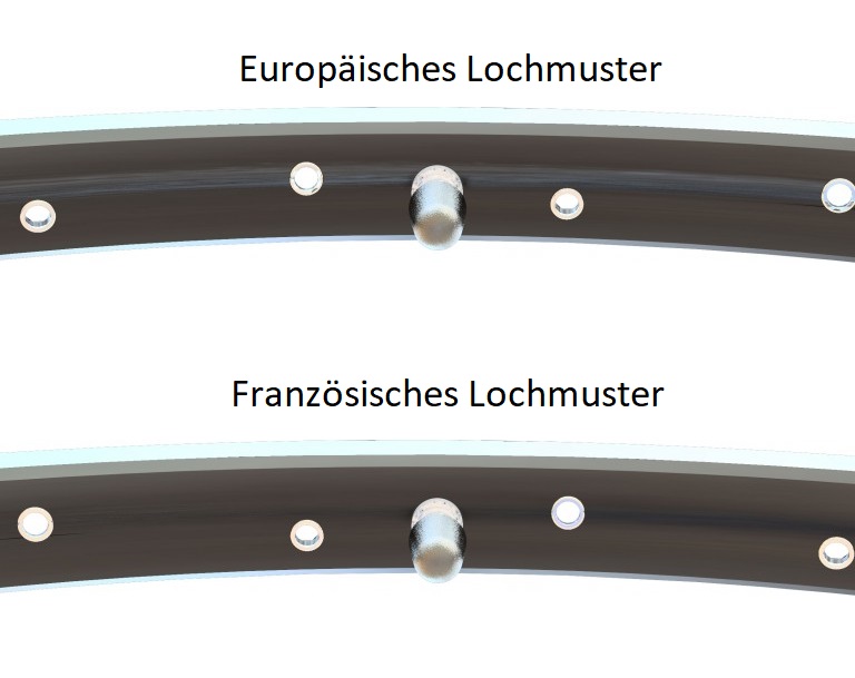

Achtung, diese von dem Blog https://www.moinmail.net/einspeichen-i/ stammende Abbildung ist falsch. Die Zuordnung ist genau andersrum.
Tja, wer hat hier recht? Es gibt tatsächlich einige widersprüchliche Angaben im Internet... Rohloff z.B. ist hier m.E. auch nicht konsistent in den Ausführungen, siehe z.B. hier: https://www.rohloff.de/fileadmin/user_upload/Handbuch_2017_02_web_de_Lesezeichen.pdf
auf der Seite 131 (Seitenzahl des PDF-Dokuments) "Europäisch" und Seite 132 "französisch". Das wiederum würde dem in Beitrag #11 gezeigter Definition entsprechen.
DT Swiss z.B. scheint nach Beitrag #11 'Europäisch' zu bauen, da habe ich einige hier.
Danke fürs Raussuchen der Stelle.
Wusste, dass Rohloff sich da selbst widersprochen hat, hatte die Stelle aber nicht mehr gefunden.
Da DT auch Straightpull Naben herstellt und vertreibt, und diese immer ein bestimmtes Lochmuster besitzen (müssen), wäre es nur logisch sich auf eine "Richtung" festzulegen, da die einzelnen Komponenten sonst nicht kompatibel wären.
