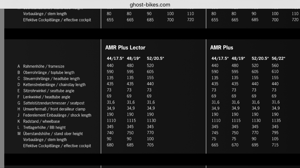

Welches Baujahr hat dein AMR+ ?
Mein 2011er hatte 200x57 und das AMR+ immer 216x61.
Zur not einfach nachmessen. Von Dämpferauge bis Dämpferauge ist die Einbaulänge.
Ahja stimmt, das AMR+ wurde dann erst 2012 überarbeitet. Wenn das so ist wäre der Dämpfer einen versuch wert. Wenns nicht besser wird kannste ihn wieder verkaufen.

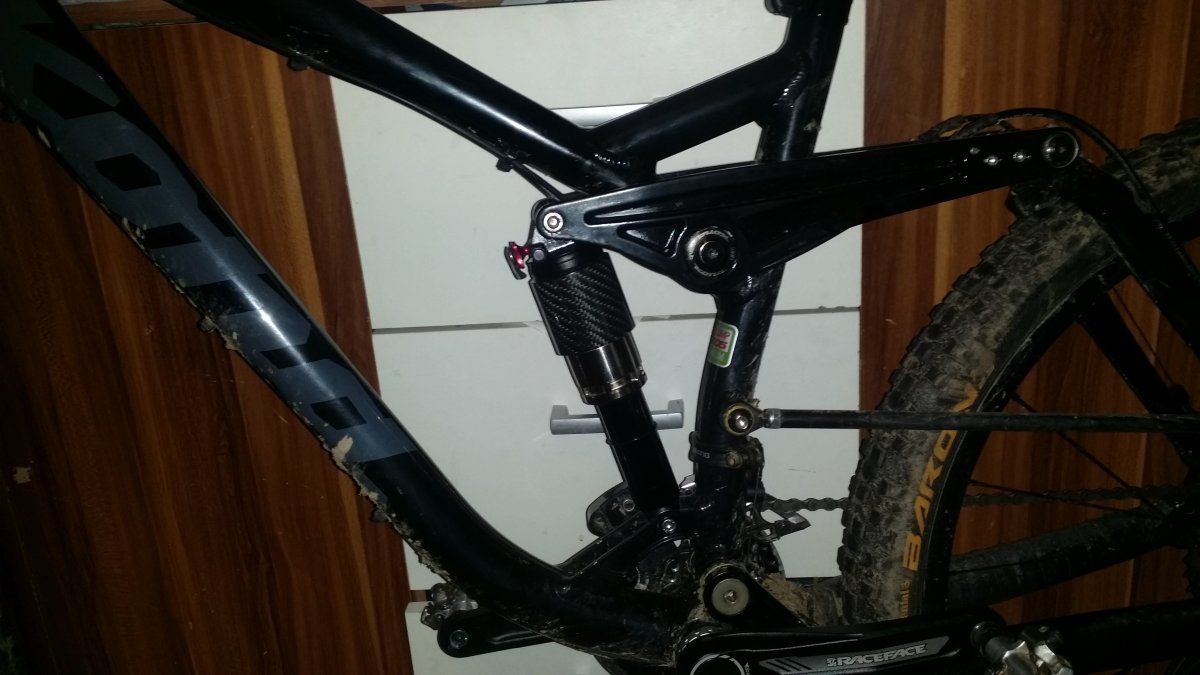

Ich kann dir auch als schwergewichtiger Fahrer >115kg. Nur die Marzocchi Dämpfer empfehlen hatte 3 mal nen Fox ausprobiert ,selbst nach tuning waren die nie so gut und 3 mal musste ich wieder zurück zu marzocchi weil es einfach die besseren waren!
Jetzt zur zeit in meinen Kona Stinky (abgestüzter eingelenker) Marzocchi Roco air Lo. Und bestens zufrieden, gerade mal 17 bar drin. Auch nochmal danke an den Rat von @Symion
