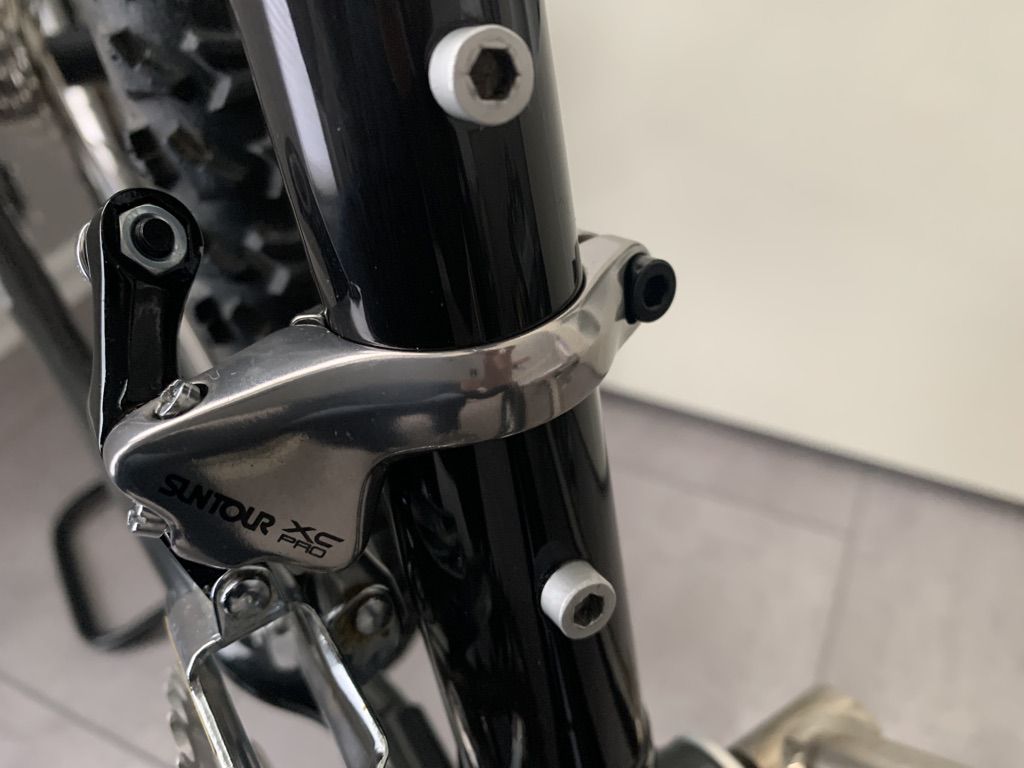

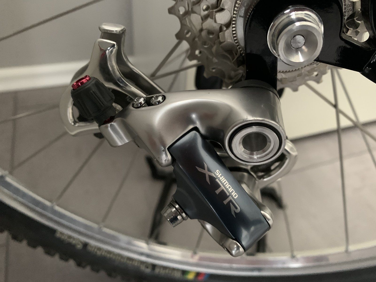

Ein klein wenig konnte ich noch optimieren :daumen:
Keine Sorge! :lol:
Ich habe nichts geschliffen oder gebohrt. ;)
Das Buch ist mir nur zufÀllig wieder in die HÀnde gefallen.
Vorher:
Nachher:
đŸ„Ž
Hinten natĂŒrlich auch!;)

Ich denke, das wÀre ne Option, wenn ich auf der Suche nach dem letzten Gramm bin. :lol:
So "schlimm" ist es aber noch nicht. ;)
LG
Andre
Auf der Suche nach dem letzten Gramm hilft Carbon statt Kondition😂
Wobei ich gerade bemerke, ich hab die Anschlagschraube vergessen🙈
Mal suchen, wo die TĂŒte wieder rumoxidiert.

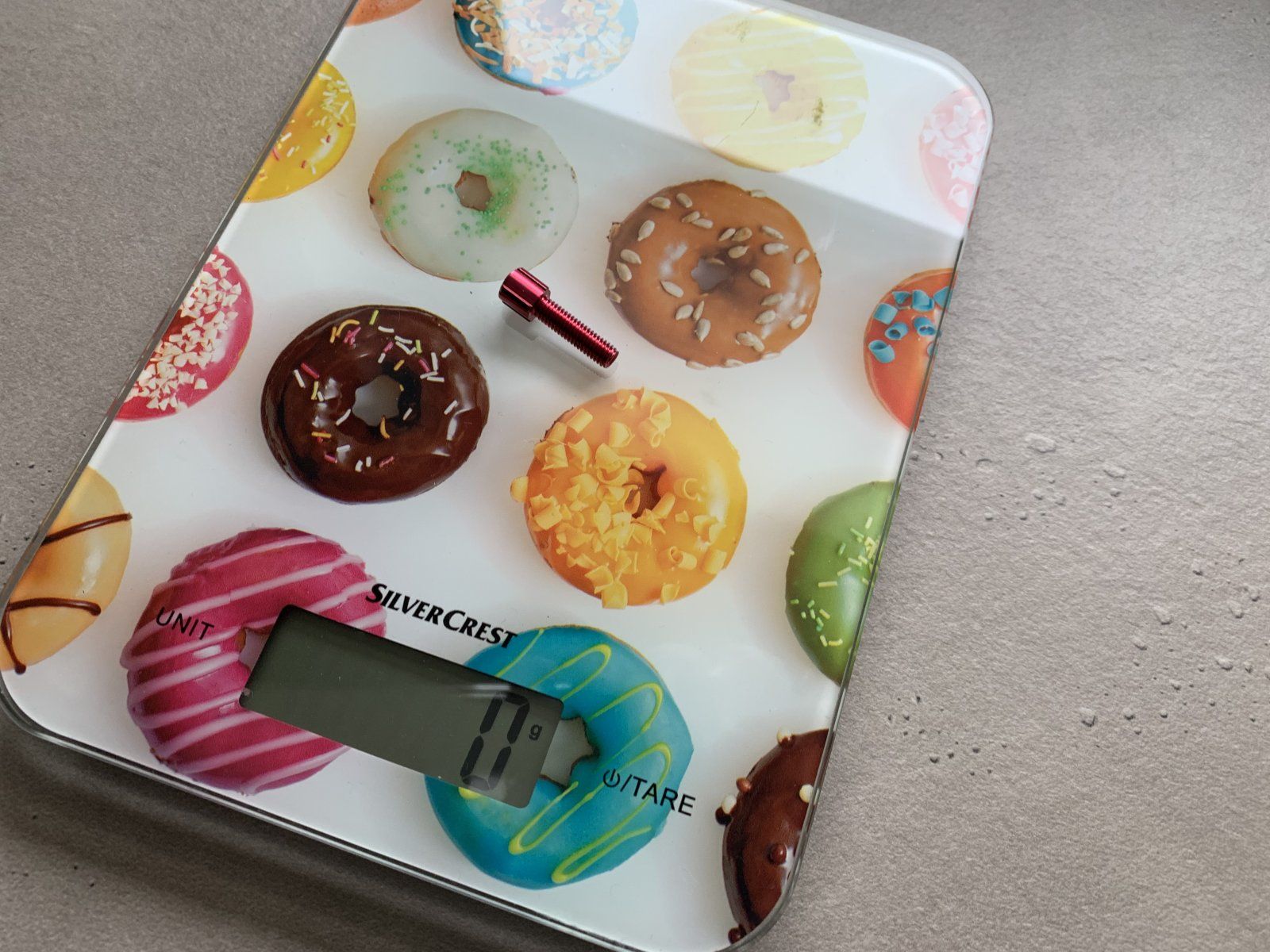

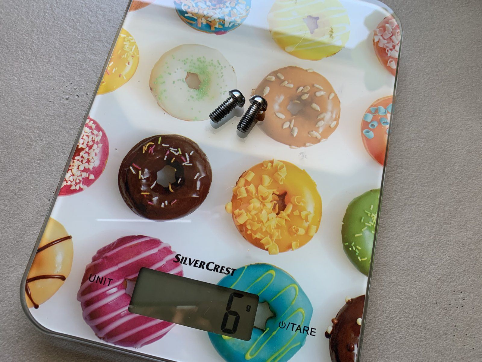

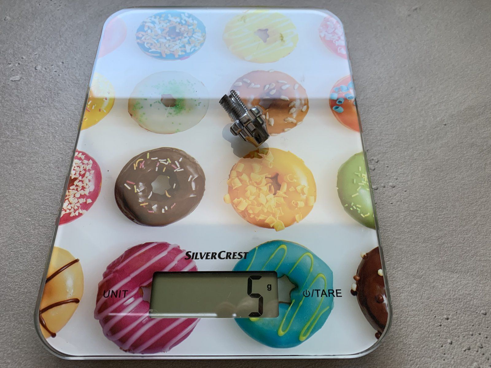

Eine rote Zugeinstellschraube habe ich noch hier gehabt. Die hab ich mal fĂŒr mein Merlin gedacht.
Farben wollte ich allerdings hier nicht verwenden.o_O
Gerade, als ich sie eben wieder raus schrauben wollte, ist mir dann Armins Tip eingefallen.;)
Vorher:
Die einzelne Schraube wiegt ja fast nichts:lol:
Original:
Umgebaut:
FĂ€llt kaum aufđŸ€”
Lieben Gruss
André

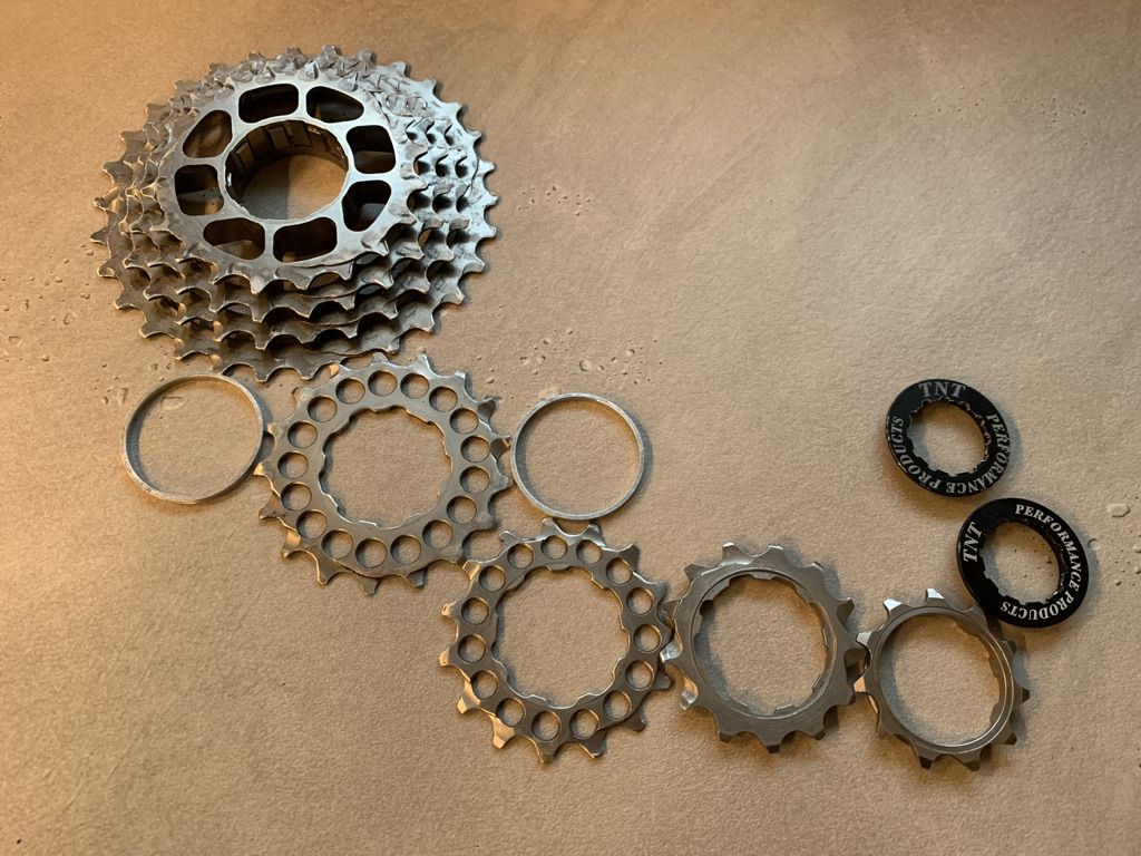

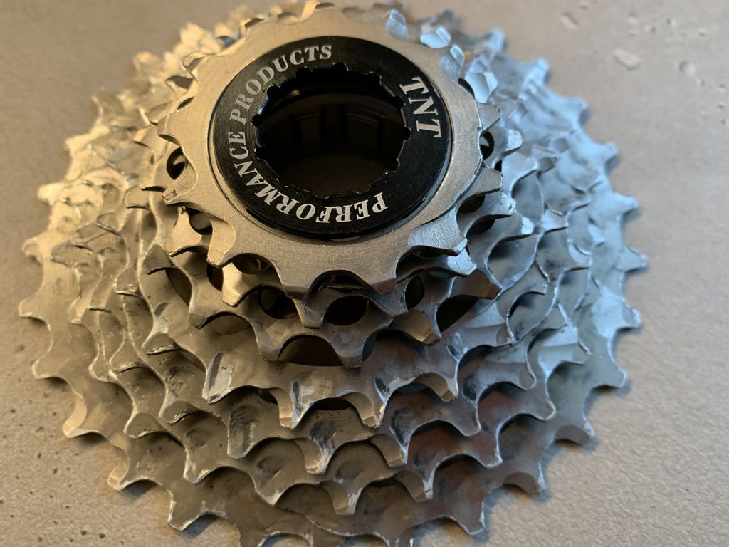

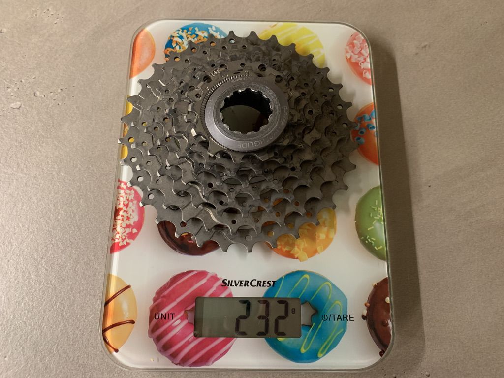

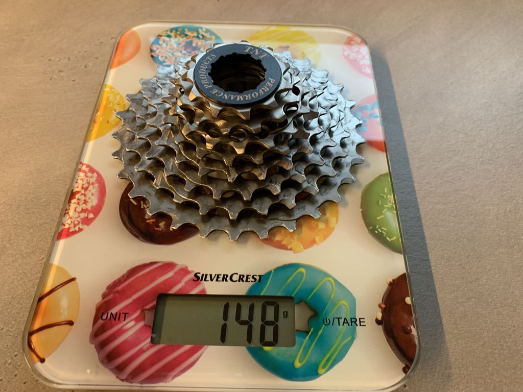

Es geht wieder etwas weiter.:)
Und schon habe ich wieder ne Frage đŸ„Ž
Es handelt sich ja um eine 8-Fach Kassette
Da die letzten Ritzel aber einzeln gesteckt werden, könnte ich auch das letzte Ritzel weglassen?
Aussehen wĂŒrde es dann so! đŸ€”
Aber kann man das auch ruhig so machen?
Ausprobiert habe ich es ja noch nicht.
Aber falls doch noch, erĂŒbrigt sich ja evtl. auch die Frage. :lol:
Wenn das nicht geht, kommt sie ans Merlin.;)
Lieben Gruß
Andre
ArSt
mit StÀnder (am Univega)
Dabei seit
10. Januar 2011
Punkte Reaktionen
10.881
Ort
NĂ€he GAP
Das geht schon, es braucht aber irgendeinen Distanzring der vor der Kassette auf den Freilauf aufgeschoben wird. Sonst wird die Kassette nicht fest.
Wie sich die 7fach-Shifter mit der kastierten 8fach-Kassette vertragen, weiß ich nicht. Könnte aber einigermaßen funktionieren, weil sich die RitzelabstĂ€nde zwischen 7- und 8fach nur wenig unterscheiden.

Habe es natĂŒrlich auch schon ausprobiert.
Und es ist genau so, wie du es sagst. :daumen:
Die beiden Ritzel sind unterschiedlich hoch.
Ist zwar wirklich nur ein MĂŒ aber das ist mir dann schon zuviel Bastelei.o_O
Deshalb ist sie auch bereits am Merlin verbaut.
Rein optisch finde ich die Rennradabstufung von der Sunrace Kassette am Bike Spyder auch hĂŒbscher. đŸ€”
Und am Merlin sind jetzt statt der 32Z. nur noch 30Z. đŸ„Ž
Und leichter ist es natĂŒrlich auch dadurch geworden.:D
Und bei einer SRP Kassette in Rennradabstufung bin ich ja noch dran!:love:
Also drĂŒckt mir mal die Daumen. :daumen:
Lieben Gruß
Andre

Ah, noch etwas: Du kannst das kleinste Ritzel nicht einfach weg lassen, weil es zum Freilaufkörper einen passenden Übergang an den Mitnahmestegen bildet, der mit dem nĂ€chsten Ritzel nicht gegeben wĂ€re. Du kannst nur das zweite oder dritte Ritzel entfallen lassen.
Edit: Hat sich jetzt eh erledigt. ;)

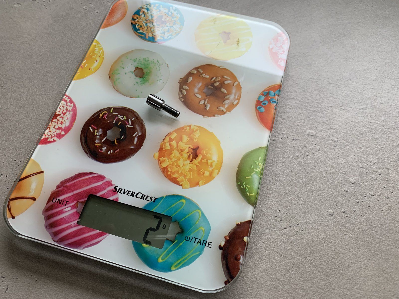

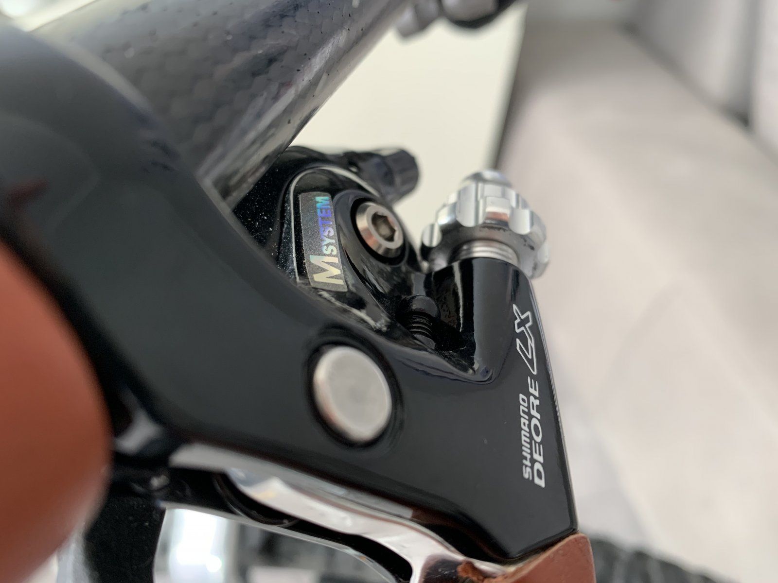

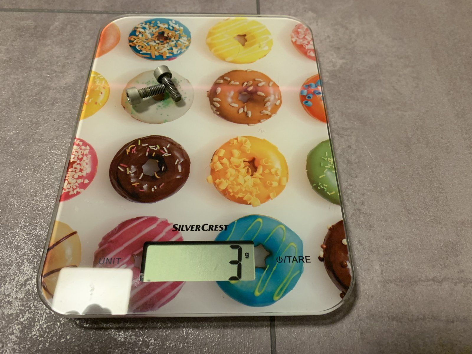

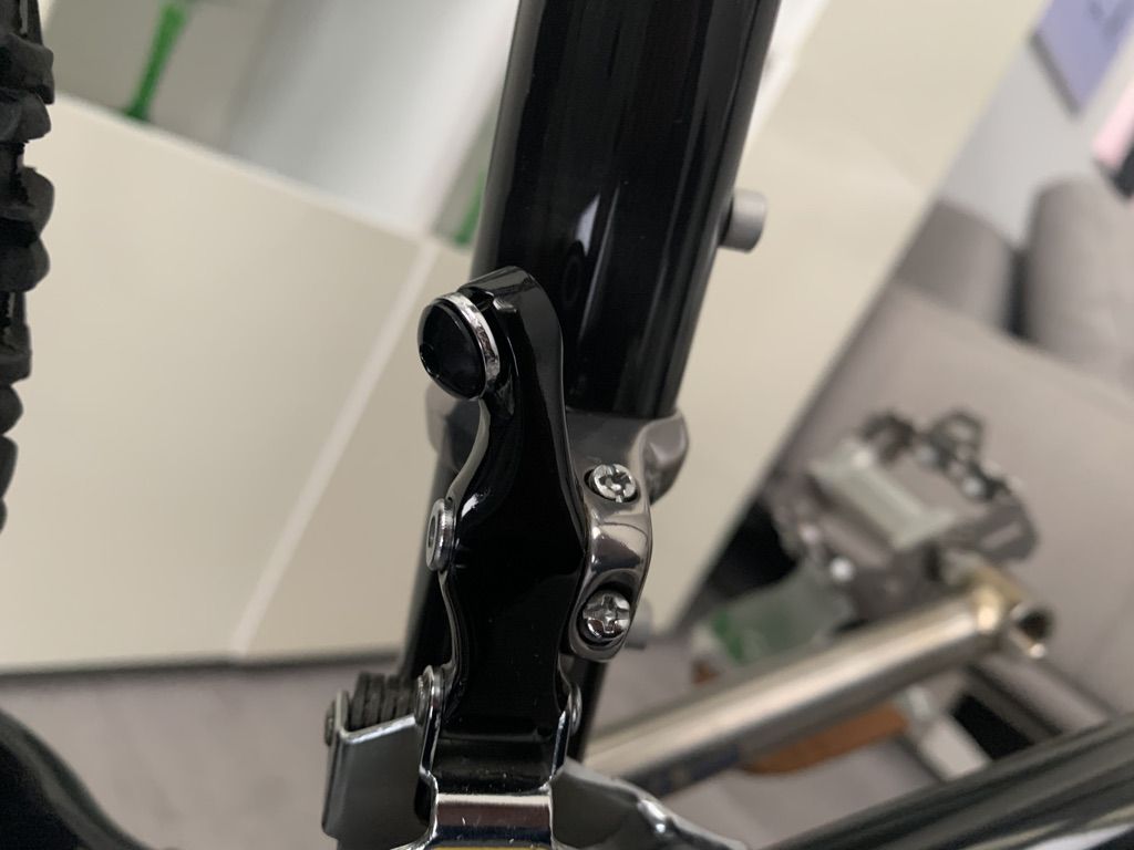

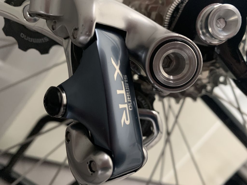

Hier habe ich mich heute auch nochmal ausgelassen. đŸ„Ž
Titan SchrÀubchen
Alu SchrÀubchen
Am Umwerfer
Und am Schaltwerk
Am Schaltwerk fehlen mir dann noch die Schrauben/Bolzen fĂŒr die Pulleys sowie der Alubolzen fĂŒr die KĂ€figbefestigung đŸ€”
Und zwei Alu oder Titanschrauben an den Bremsgriffen.🙄

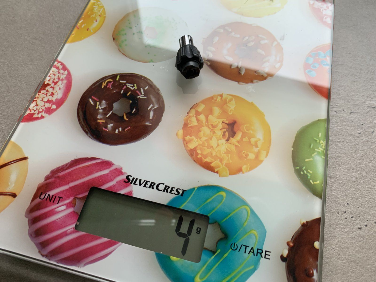

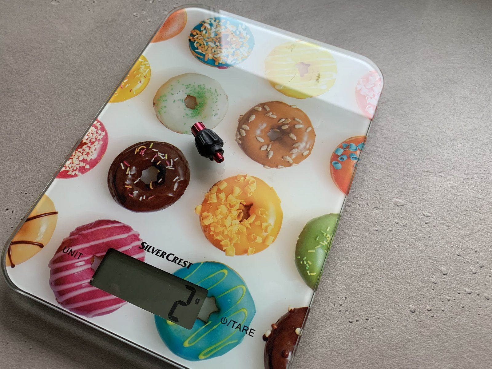

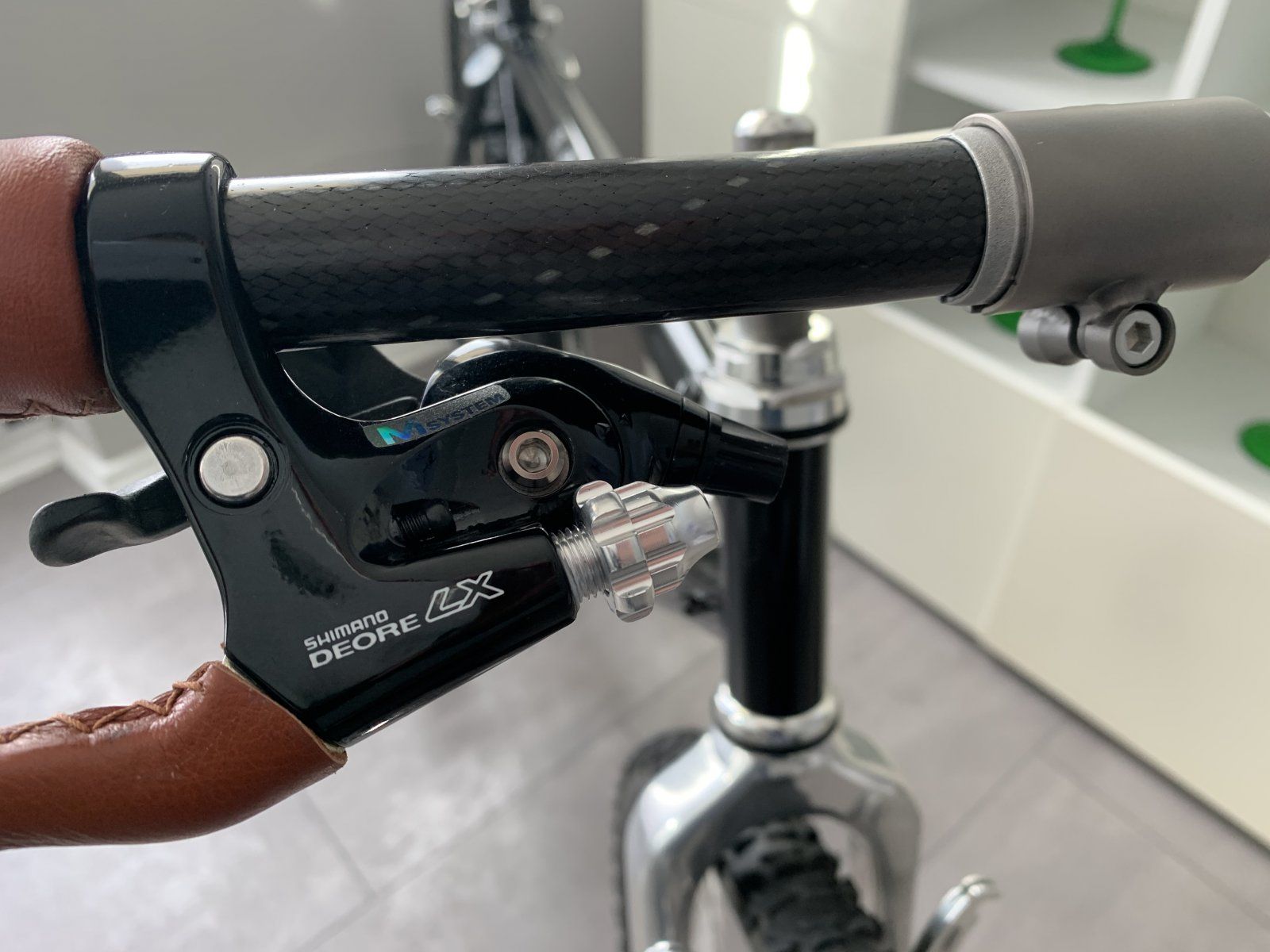

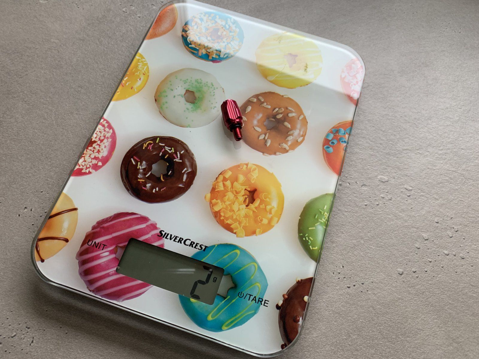

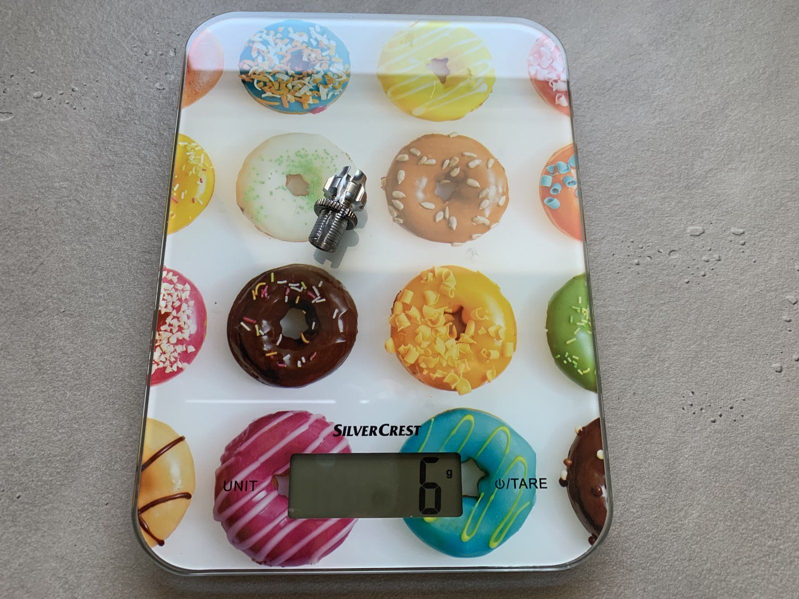

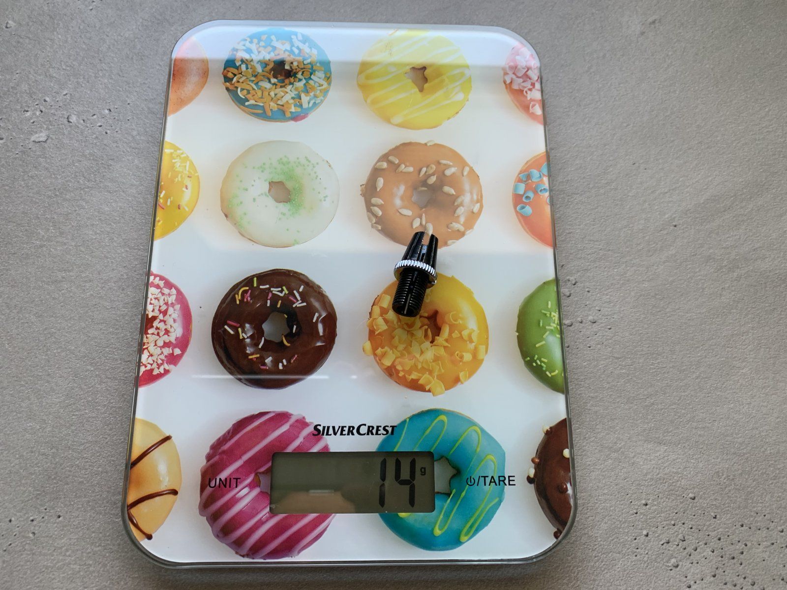

Heute kamen dank der Hilfe von TOM @Spezi66 die gesuchten Zugeinsteller:bier:
Macht schon was ausđŸ€”
Original und Stahl
Real und Alu

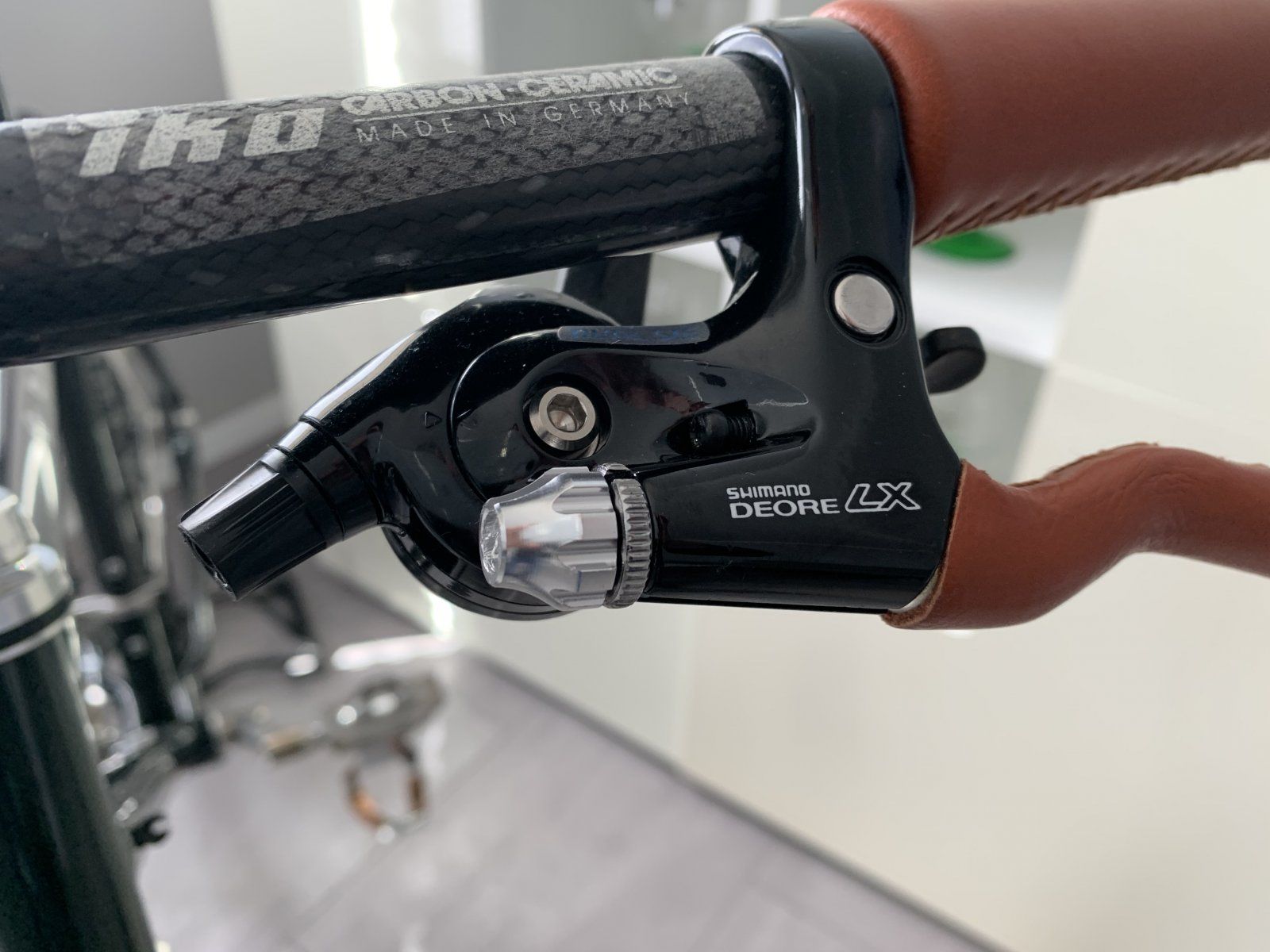

Beim Anbauen kam dann ne kurze „ErnĂŒchterungâ€œđŸ˜”â€đŸ’«
Der Konterring passt nicht am „Schalthebel“ vorbei.đŸ˜±
Ich hÀtte es dann so
lassen mĂŒssen.:(
Also nochmal die Waage rausgeholt und den Versteller mit dem Stahl Konterring ausgewogen.:rolleyes:
Zu meinem Erstaunen, gar nicht mal so schlecht!:bier: Das eine Gramm kann ich verschmerzen.:D
DafĂŒr ist die Funktion aber auch wieder gegeben:daumen:
Titanschrauben fĂŒr die Bremsgriffbefestigung sind auch schon auf dem Weg.:)
Lieben Gruss
André

... die Optik leidet natĂŒrlich durch den Konterring.
Echt schade das der original nicht passt.
Aber so lassen wirst du es so oder so nicht.;)
Dabei seit
3. Januar 2008
Punkte Reaktionen
4.101
André, kannst du nicht den Konterring, dort wo das GehÀuse stört, etwas befeilen? Dann beim montieren direkt dort ansetzen, wo er letztlich auch verbleibt und nur den Zugeinsteller hineindrehen?
